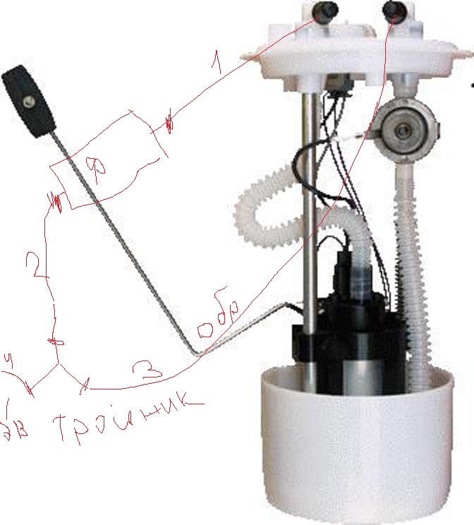

aller 23 Опубликовано 14 мая, 2019 Ребята подскажите еще пожалуйста номера топливопроводов от насоса в баке к змз 405 евро 3 , стоял каминс, выкинули его и все по новой прокладываем.Их вроде пишут 4 штуки. От насоса к фильтру, от фильтра к рампе, и обратка от рампы в насос. А 4 хз куда. Поделиться сообщением Ссылка на сообщение Поделиться на другие сайты

Crady 8 669 Опубликовано 14 мая, 2019 От насоса к фильтру, от фильтра к рампе, и обратка от рампы в насос. А 4 хз куда. на е3 нет обратки с рампы.от насоса к фильтру,потом тройник далее в рампу и к регулятору давления в насосе. Поделиться сообщением Ссылка на сообщение Поделиться на другие сайты
aller 23 Опубликовано 14 мая, 2019 на е3 нет обратки с рампы.от насоса к фильтру,потом тройник далее в рампу и к регулятору давления в насосе. на е3 нет обратки с рампы.от насоса к фильтру,потом тройник далее в рампу и к регулятору давления в насосе. такая система ? Поделиться сообщением Ссылка на сообщение Поделиться на другие сайты
Crady 8 669 Опубликовано 14 мая, 2019 на е3 нет обратки с рампы.от насоса к фильтру,потом тройник далее в рампу и к регулятору давления в насосе. на е3 нет обратки с рампы.от насоса к фильтру,потом тройник далее в рампу и к регулятору давления в насосе. такая система ? да. Поделиться сообщением Ссылка на сообщение Поделиться на другие сайты
aller 23 Опубликовано 14 мая, 2019 (изменено) 515.1139 мне продали. Собственно не вижу на нем ничего похожего на рдт. Завтра менять поеду. да.Спасибо. да.Но тогда по схемке же 4 трубки. 3 + 1 штука от фильтра до тройника. Или тройник прямо на фильтр одеть?да.https://www.avtoall.ru/trubka_toplivnaya_gaz_3302_dv_zmz_405_evro_3_komplekt__4sht__-736104/ кстати вот готовый комплект нашел.4 штуки все таки. У нас же и насос и рампа и фильтра ,все на быстросьемах? Изменено 14 мая, 2019 пользователем aller Поделиться сообщением Ссылка на сообщение Поделиться на другие сайты
Crady 8 669 Опубликовано 14 мая, 2019 тройник прямо на фильтр одеть?там такой штуцер и должен быть.http://www.autoopt.ru/auto/catalog/car/gaz/gaz-2217-zmz-e3/8/ Поделиться сообщением Ссылка на сообщение Поделиться на другие сайты
