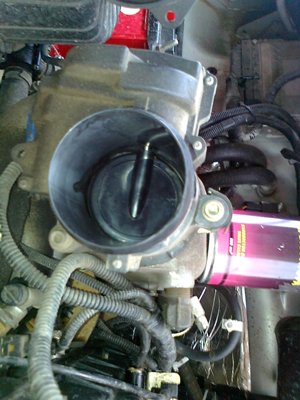

Crady 8 673 Опубликовано 20 ноября, 2011 У меня проблема при первом холодном пуске утром. Троит, чихает, стреляет, пока не выключишь зажигание и не заведешь второй раз. Со второй попытки все стабилизируется. Прога стоит 52, последняя, евро 2. Датчик темпер. охл жидкости заменен.заслонку промой сначала.просто промой чистым бензином.потом посмотришь дальше.зимой бывает такие глюки из за засранной заслонки Поделиться сообщением Ссылка на сообщение Поделиться на другие сайты
Zverovod 0 Опубликовано 20 ноября, 2011 Спасибо завтра попробую. Поделиться сообщением Ссылка на сообщение Поделиться на другие сайты

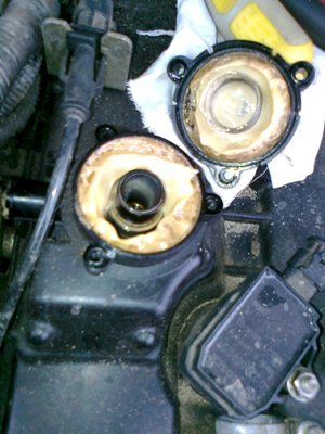

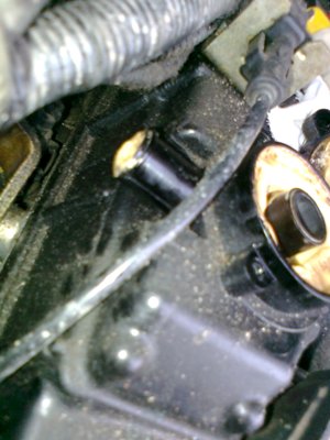

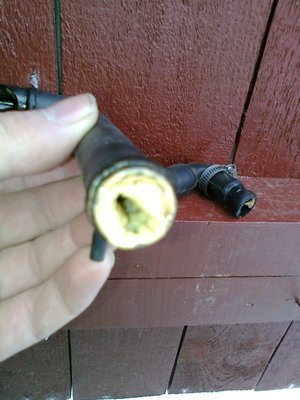

Zverovod 0 Опубликовано 21 ноября, 2011 Промывка заслонки не помогла. При запуске на холодную плавают обороты и идут хлопки в коллектор. Попробовал по другому завести. С начало включил зажигание, нажал на педаль газа, дроссельная заслонка прожужжала, выключил зажигание. Стал заводить, завелась без проблем. Выкладываю фотки сколько жижи накапливается за год в сапуне. Поделиться сообщением Ссылка на сообщение Поделиться на другие сайты
