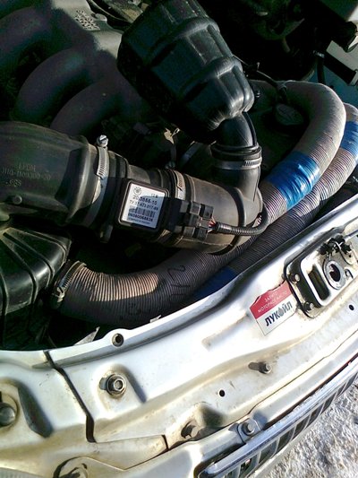

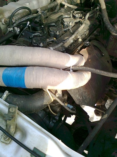

Zverovod 0 Опубликовано 21 ноября, 2011 Чтобы эта жижа не замерзала в ледышки я смастерил забор воздуха из горячего коллектора с помощью воздуховодов от жигулей классики. Нужно 5 штук по 35 рублей и 20 минут делов. Поделиться сообщением Ссылка на сообщение Поделиться на другие сайты
Crady 8 661 Опубликовано 21 ноября, 2011 Чтобы эта жижа не замерзала в ледышки я смастерил забор воздуха из горячего коллектора с помощью воздуховодов от жигулей классики.достаточно развернуть заборник к мотору. Поделиться сообщением Ссылка на сообщение Поделиться на другие сайты
