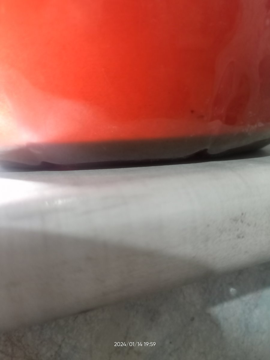

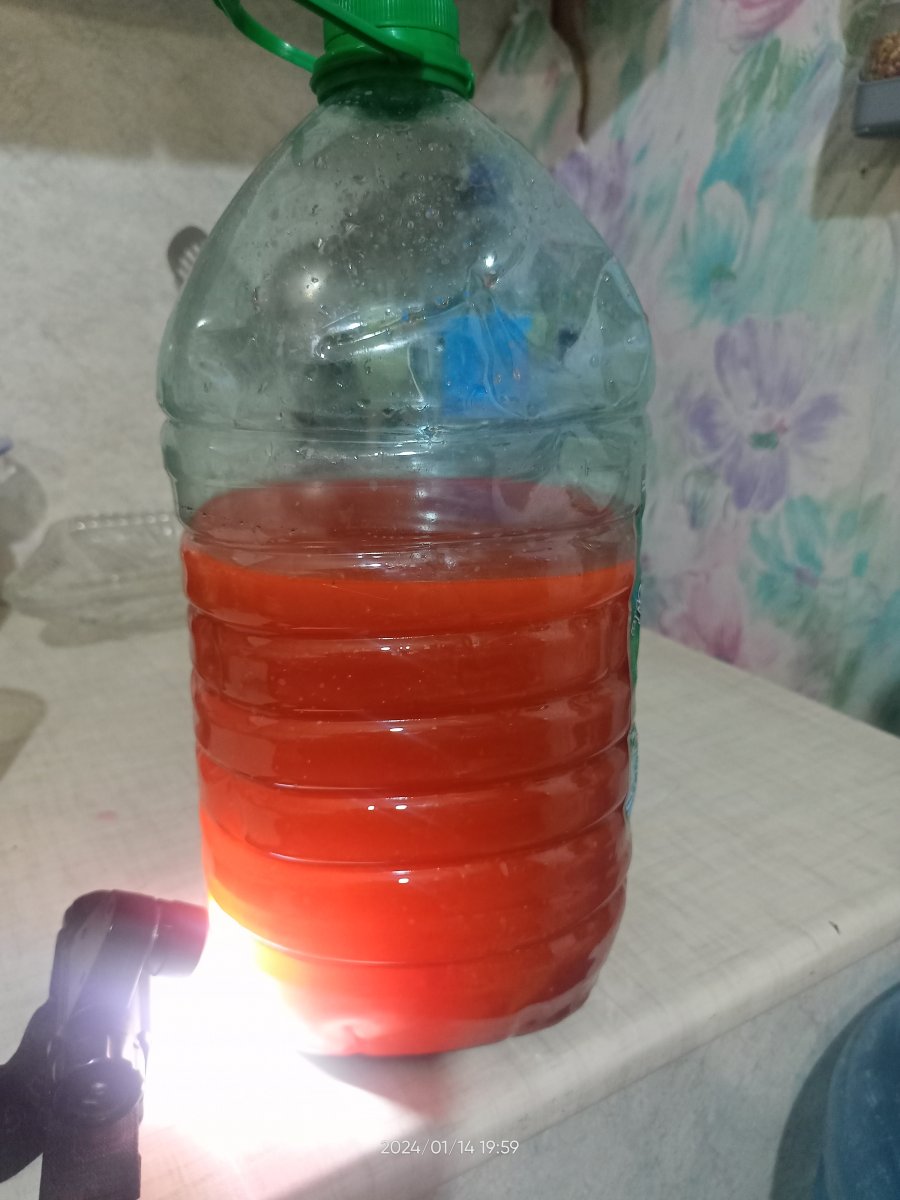

aleks2 1 181 Опубликовано 14 января, 2024 (изменено) Уже пять раз сливаю и отстаиваю антифриз,фильтрую .до этого два раза новый заливался.а осадочек всё равно.купил новый радиатор печки и думаю ставить или ещё отстаивать? Изменено 14 января, 2024 пользователем aleks2 Поделиться сообщением Ссылка на сообщение Поделиться на другие сайты
L2140 1 754 Опубликовано 14 января, 2024 3 минуты назад, aleks2 сказал: новый радиатор печки сечение трубок печного радиатора легко пропустит эти частицы 3 минуты назад, aleks2 сказал: отстаивать от шлама эффективно промывать систему проточной водой поделив на три части: мотор, радиатор охлаждения, отопитель. Поделиться сообщением Ссылка на сообщение Поделиться на другие сайты

aleks2 1 181 Опубликовано 14 января, 2024 1 час назад, L2140 сказал: сечение трубок печного радиатора легко пропустит эти частицы от шлама эффективно промывать систему проточной водой поделив на три части: мотор, радиатор охлаждения, отопитель. Позвонил в сервис по промывке они сказали ,что систему летом моют ,а сейчас только печку.цена от 3 тр за 10 минут.я так понял.в Газели чистый антифриз,когда сливаю потом через тряпочку процеживаю.завтра значит буду менять радиатор. Поделиться сообщением Ссылка на сообщение Поделиться на другие сайты
