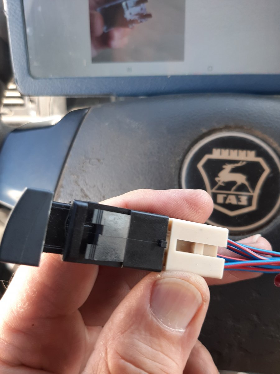

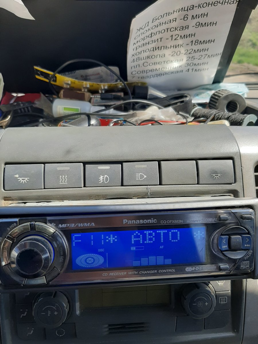

Алексей Ф. 9 641 Опубликовано 21 апреля, 2024 4 часа назад, gazelle 85 сказал: Алексей по шагово объясни как надо или как у тебя))) куда минус, куда плюс соединить Про минус забудь)) Тянешь плюс от предохранителя в кабине к кнопке, я купил штатную в гнездо, где их несколько рядом с кнопкой газа . Индикатор на ней оранжевый горит, когда муфта включена. От кнопки плюс тянешь в моторный отсек и там на скрутку подсоединяешь к плюсовому проводу идущему от реле муфты к муфте. У меня прямо у муфты зачищен провод и прикручен доп провод, коллега выше советует найти этот же провод на моторном щите у реле муфты и там к нему прикрутить свой провод, так культурнее будет и при регулировке клапанов не будет мешаться доп провод. Я на светофорах даже включаю вручную вентилятор и в пробках. Перед остановкой заранее часто включаю. Предохранитель выбирай методом тыка, на котором плюс только при включении зажигания появляется. У меня резервный такой был. 1 1 Поделиться сообщением Ссылка на сообщение Поделиться на другие сайты
gazelle 85 14 Опубликовано 21 апреля, 2024 2 часа назад, Алексей Ф. сказал: Про минус забудь)) Тянешь плюс от предохранителя в кабине к кнопке, я купил штатную в гнездо, где их несколько рядом с кнопкой газа . Индикатор на ней оранжевый горит, когда муфта включена. От кнопки плюс тянешь в моторный отсек и там на скрутку подсоединяешь к плюсовому проводу идущему от реле муфты к муфте. У меня прямо у муфты зачищен провод и прикручен доп провод, коллега выше советует найти этот же провод на моторном щите у реле муфты и там к нему прикрутить свой провод, так культурнее будет и при регулировке клапанов не будет мешаться доп провод. Я на светофорах даже включаю вручную вентилятор и в пробках. Перед остановкой заранее часто включаю. Предохранитель выбирай методом тыка, на котором плюс только при включении зажигания появляется. У меня резервный такой был. Есть штатная кнопка для птф, провод куда цеплять паять его надо Поделиться сообщением Ссылка на сообщение Поделиться на другие сайты

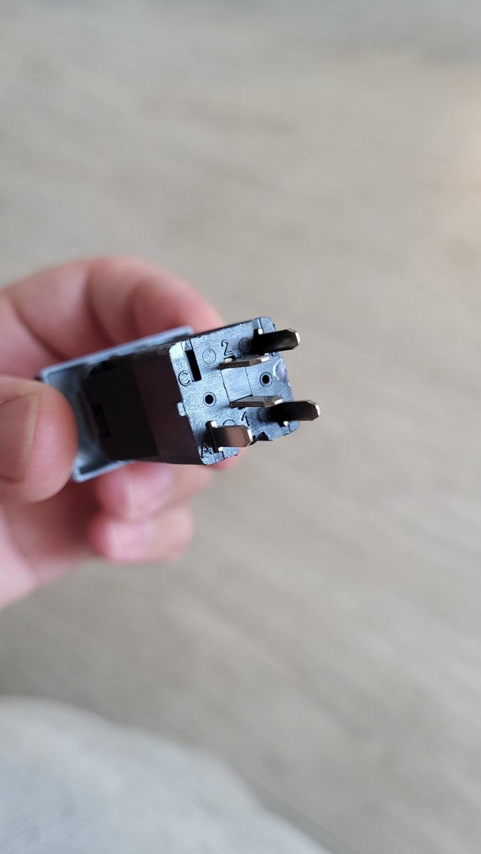

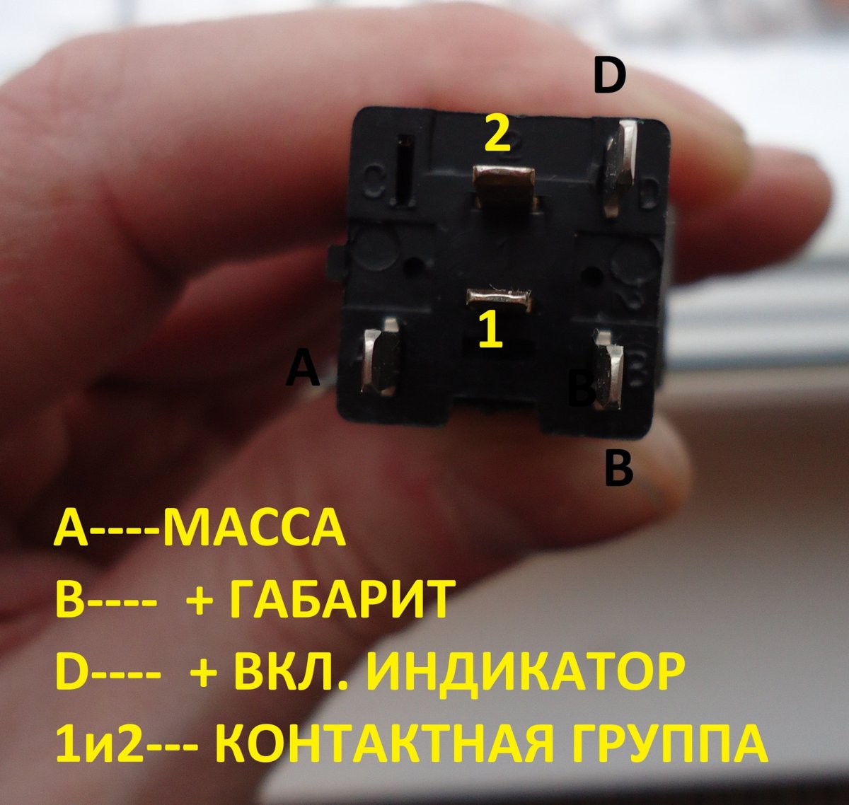

Slava 67 174 Опубликовано 21 апреля, 2024 9 минут назад, gazelle 85 сказал: Есть штатная кнопка для птф, провод куда цеплять паять его надо по сиротски подключать будешь, или с полным функционалом кнопки? там рядом должна быть кнопка газа, габарит можно с неё взять с массой думаю там проблем быть не должно 1 Поделиться сообщением Ссылка на сообщение Поделиться на другие сайты
gazelle 85 14 Опубликовано 21 апреля, 2024 29 минут назад, Slava 67 сказал: по сиротски подключать будешь, или с полным функционалом кнопки? там рядом должна быть кнопка газа, габарит можно с неё взять с массой думаю там проблем быть не должно С полным уж))) Поделиться сообщением Ссылка на сообщение Поделиться на другие сайты

Алексей Ф. 9 641 Опубликовано 21 апреля, 2024 Я не помню , но вроде покупал "хвост" колодку с проводами к такой кнопке и к нему уже на скрутку прикрутил два провода, габариты и массу не подключал, работает и так два года. В темноте немного неудобно пользоваться кнопкой, но я привык уже. Плюс с прикуривателя нельзя брать, он там всегда есть, можно взять с розетки которая рядом, она не работает без зажигания. 1 Поделиться сообщением Ссылка на сообщение Поделиться на другие сайты

Алексей Ф. 9 641 Опубликовано 21 апреля, 2024 @gazelle 85 перепутать можно)) У меня она четвертая после включения плафона освещения в кабине. Первое время иногда путал. Поделиться сообщением Ссылка на сообщение Поделиться на другие сайты
