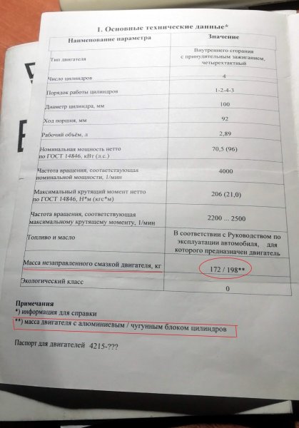

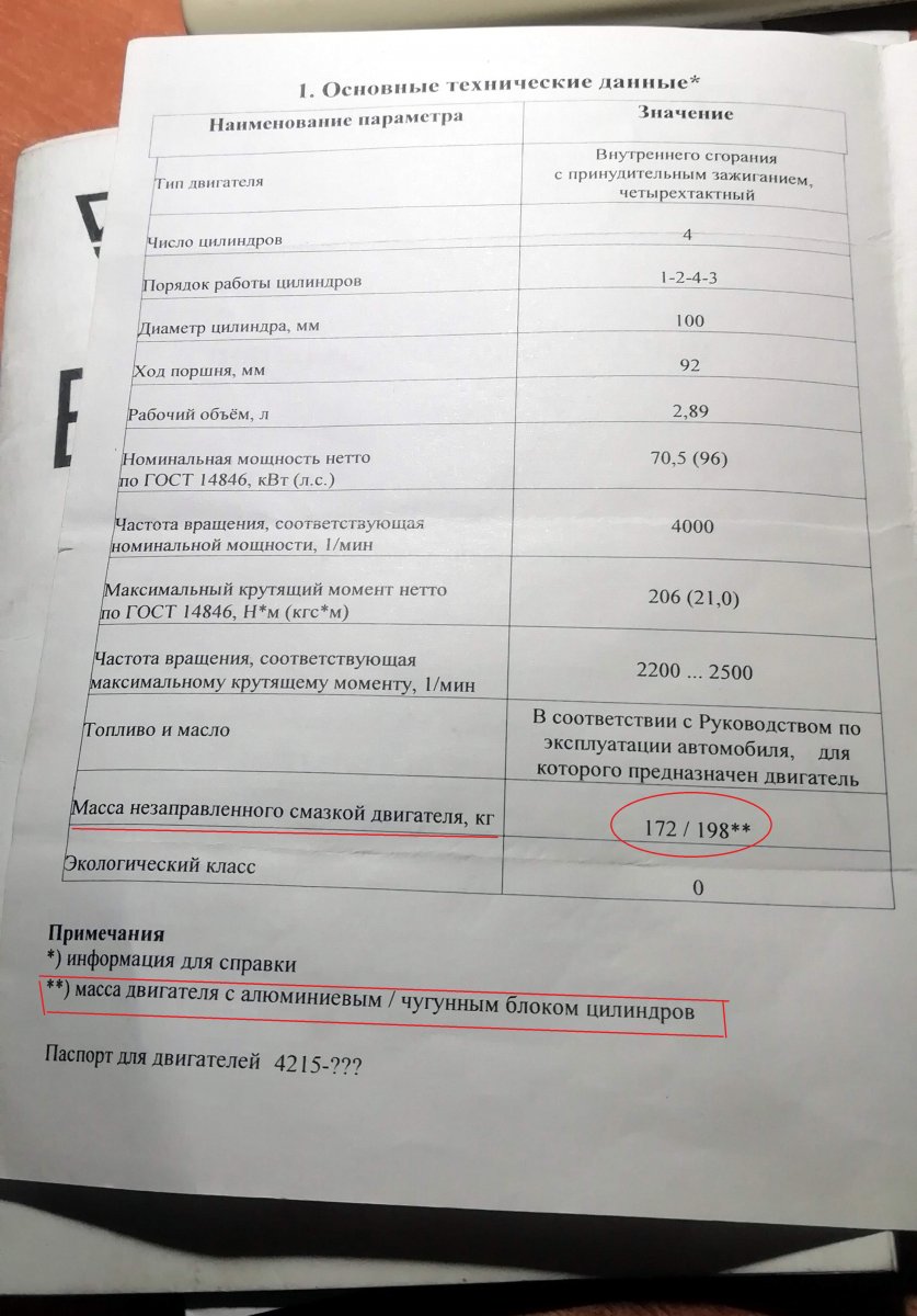

Грузовик с грузом тонну едет норм. А с грузом тонна +50 кг повышает температуру? Смешно.
и откуда 50 кг? Это масса блока цилиндров. Нельзя сделать блок тяжелее вдвое

server100
4 часа назад, L2140 сказал:
и откуда 50 кг?
Ошибся , разница 26 кг, из паспорта на ДВС. А в интернетах везде пишут 172 кг--это вес с алюминиевым блоком.
