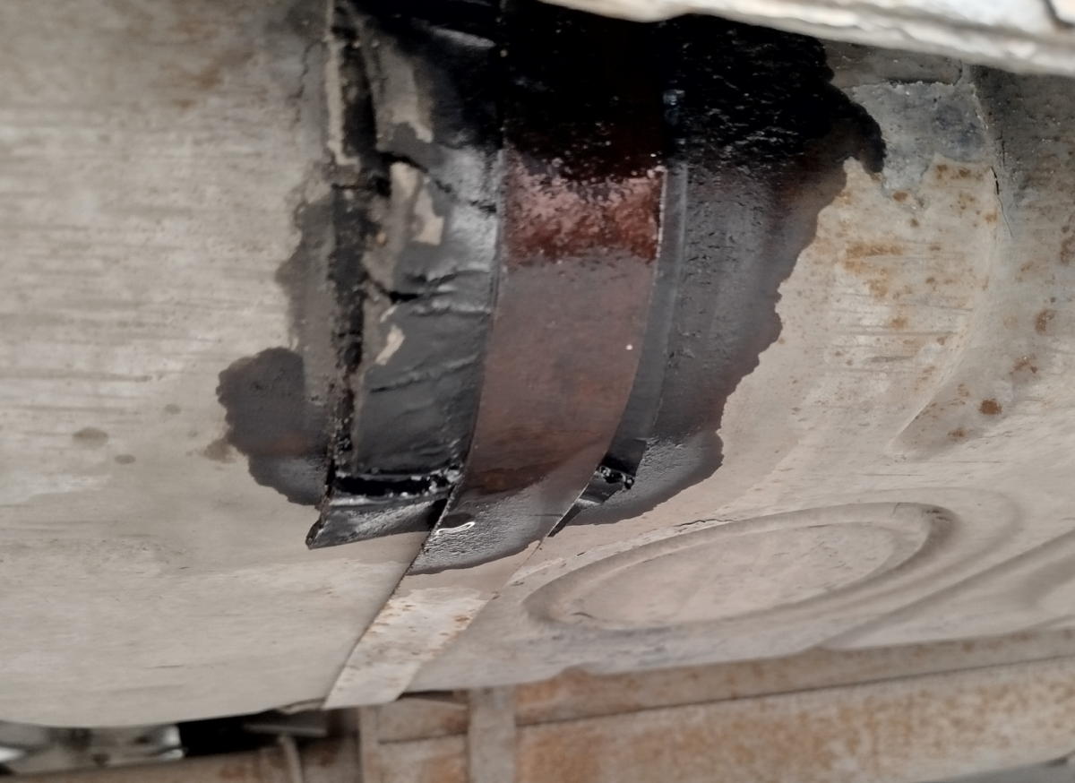

image.thumb.png.0560069504e483d681ee53f621936898.pngЧем залепить бак?Бензин течет выше этого места
Резина под хомутом - это "колхоз"?

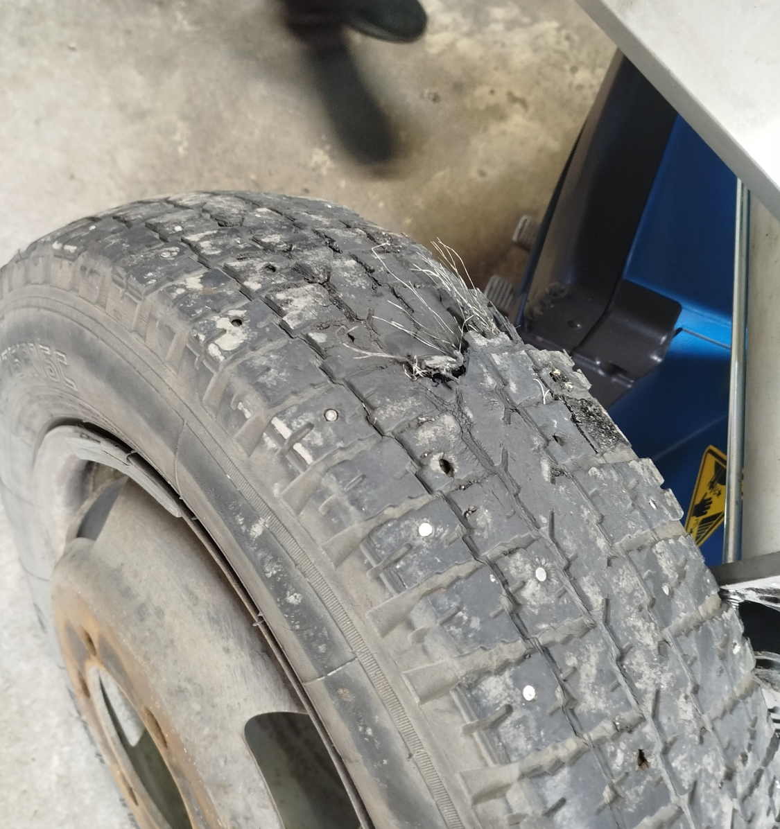

Мои колеса
Под покрышками камеры, что интересно, одна камера оказалась целая )))

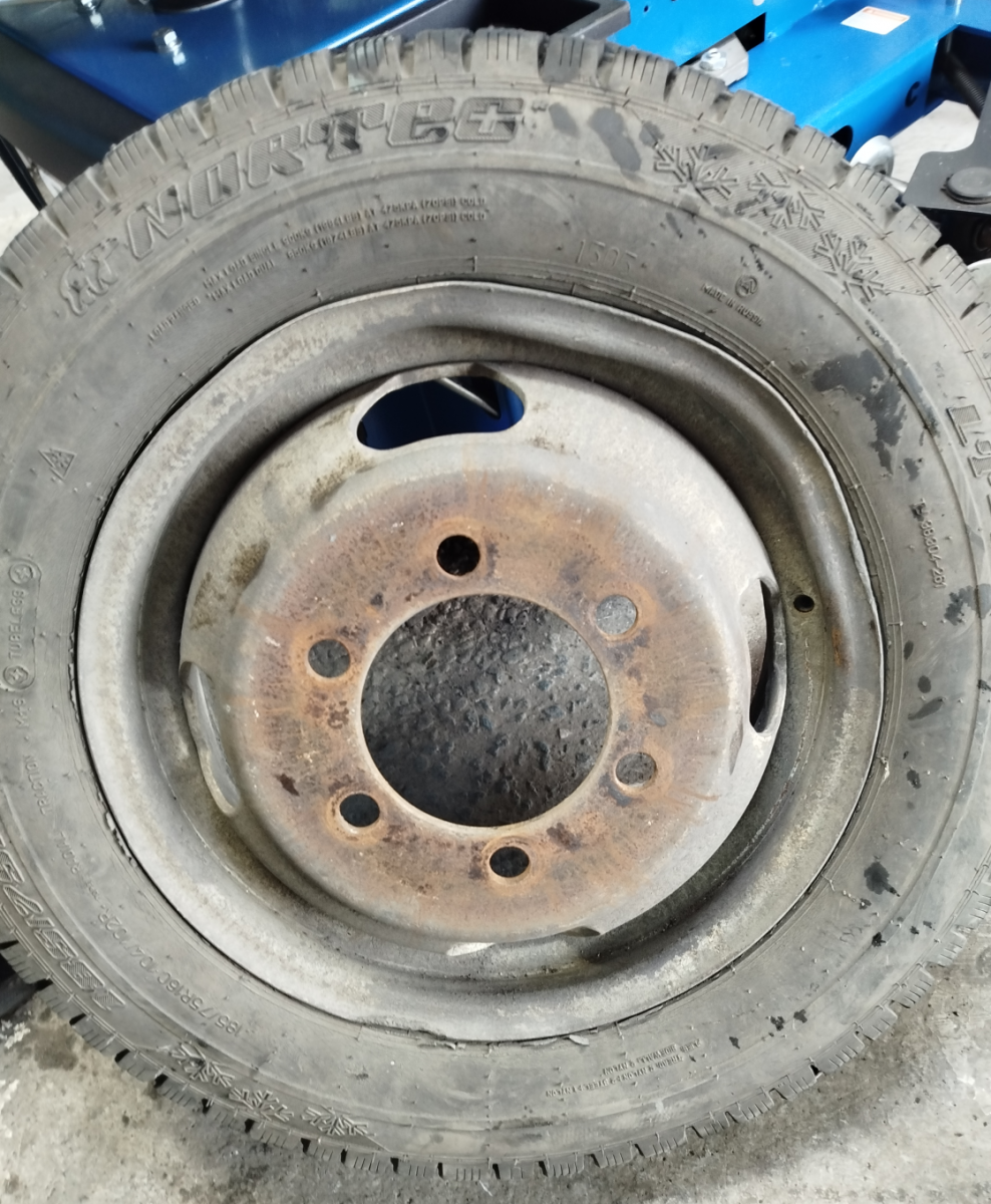

один диск "квадратный"
Думаю, в будущем, какие диски покупать, чтобы бескамерки поставить

Я на таких с Пскова 1000 км до дома доехал,со всех 6 уже Корд лез. Правда,я ехал 60-70. Тормозов толком нет ,Гур клинил.еще и резина лысая . За то 100 т рублей в 2020 году за 27057 постоянный полный привод.

я так и ехал... 67-70 км/ч, и два колеса лопнуло (((

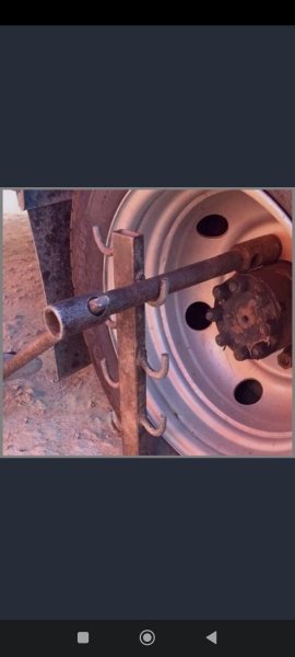

И еще: какой ключ-баллоник купить? Тут один газелист показывал свой ключ, чтобы длина его была 45-50 см
Камазовский!
Диски любые пойдут если по 5т не возить или возить изредка и не далеко. Щас усиленные по 4р за диск стоят. Только желательно на шинке проверить чтоб не восьмерили иногда кривые попадаются. Резину 195\75 бери получше ходит.
Баллоник есть на вид такие как литые они лучше штамповки, там даж не в балоннике вопрос, а в хорошей монтажке под него.

б/у диски на авито продают, их стОит смотреть?
так ключ отдельно продают, без монтажки.
Камазовский ключ бери, производитель Дело техники. Там одна сторона под КАМАЗ, вторая под Газель.
Диски надо брать Гудвил экстра. Можно и б/у, но с проверкой на станке.

2 часа назад, Armia сказал:
2 варианта: снимать, изучать можно ли запаять/замазать или брать другой.
Колхоз, конечно, но там нужна прокладка, чтобы ленты не терли бак. Поэтому, допустимо.
Вороток покупаешь усиленный шарнирный 650 мм , удлинитель и головку 27 удлиненную . И навсегда забываешь про эти убогие балонники.
Armia
5 минут назад, jon61rus сказал:
и шарнир на воротке выдержит?
