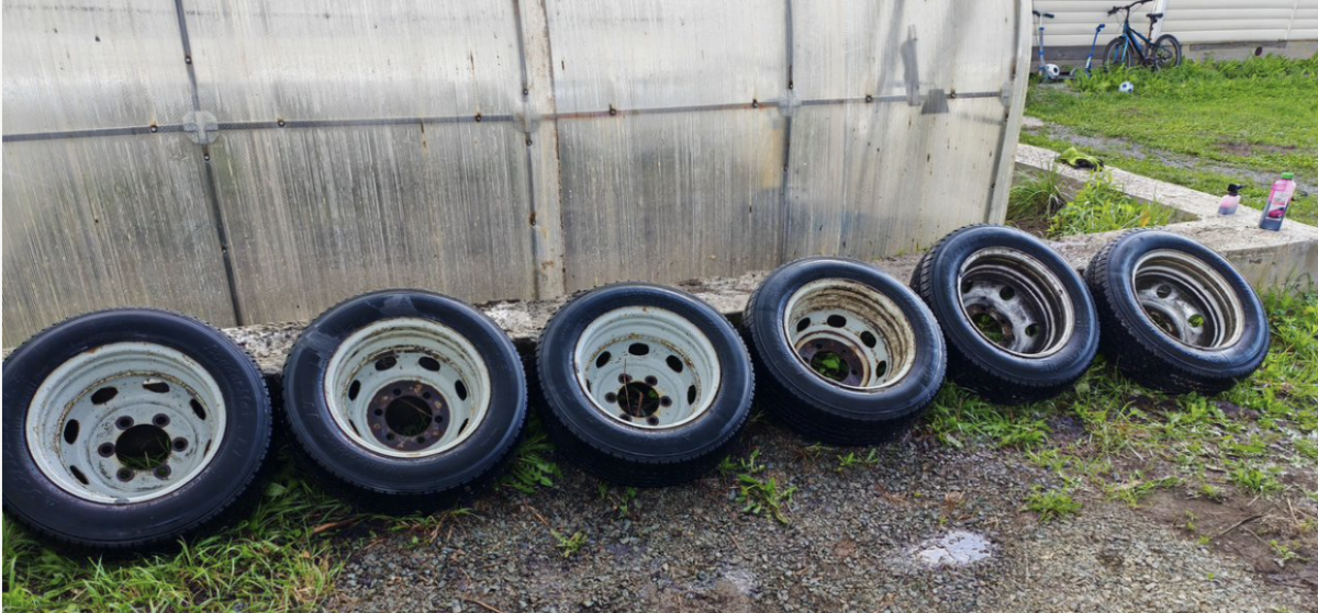

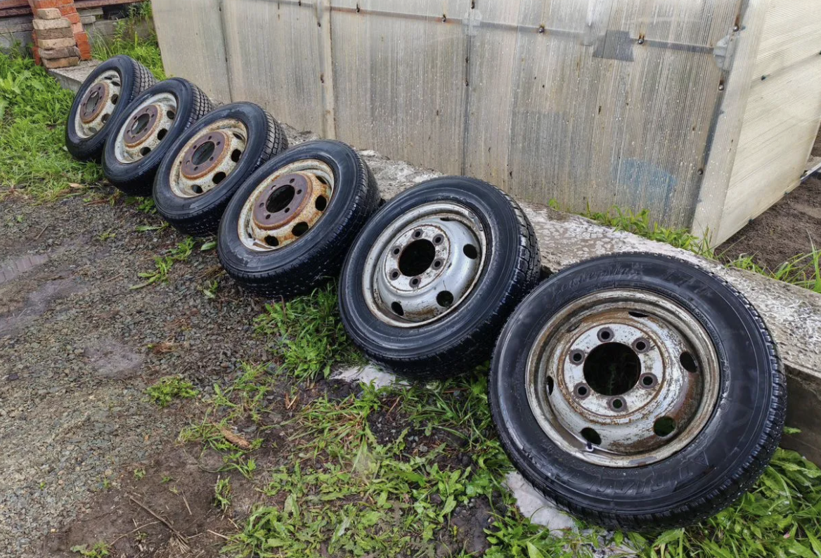

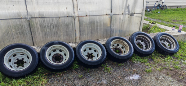

Armia 9 Опубликовано вчера в 04:36 23 минуты назад, Алексей Ф. сказал: Бери заводские, они хоть ровные)) Спереди держится краска, сзади на спарке все дики зимой все равно заржавеют. Я бы вообще б/у поискал диски на такое авто.. а резину какую брать? б/у? или новую китайскую? зима+лето (два комлекта дисков) или всесезонку (зимой замерзают, летом "плывут")? Или летнюю? Зимой не сильно много планирую на ней газовать... Тут продают диски "комплектом", даже с резиной, смотрю: 4 диска одинаковые "по дыркам - трапециям", а два разных: Поделиться сообщением Ссылка на сообщение Поделиться на другие сайты
Алексей Ф. 10 801 Опубликовано вчера в 04:41 1 минуту назад, Armia сказал: 4 диска одинаковые "по дыркам - трапециям", а два разных: Ближнее самое с круглыми дырками это китай, за ним заводской диск нового образца, остальное заводские старого образца. Вангую, что китай весь кривой)) Б/У диски могут быть с микротрещинами, придется камеру покупать, без камеры спускать будут. Смотри сразу какие соски стоят на б/у колесах. Поделиться сообщением Ссылка на сообщение Поделиться на другие сайты
Armia 9 Опубликовано вчера в 04:44 2 минуты назад, Алексей Ф. сказал: Ближнее самое с круглыми дырками это китай, за ним заводской диск нового образца, остальное заводские старого образца. Вангую, что китай весь кривой)) Б/У диски могут быть с микротрещинами, придется камеру покупать, без камеры спускать будут. Смотри сразу какие соски стоят на б/у колесах. "соскИ" от камеры или на диск привинчены? Поделиться сообщением Ссылка на сообщение Поделиться на другие сайты
Алексей Ф. 10 801 Опубликовано вчера в 04:46 5 минут назад, Armia сказал: а резину какую брать? б/у? или новую китайскую? зима+лето (два комлекта дисков) или всесезонку (зимой замерзают, летом "плывут")? Или летнюю? Зимой не сильно много планирую на ней газовать... Я в августе купил за нал на складе 4 новых шины Кордиант Бизнес по 4500 шина бескамерные. У меня такие на спарке третье лето ходят, пробег под 70-80 тыс км, почти лысые уже. Но я редко гружу больше 1500 кг и не больше 2000 кг обычно, половину пробега пустой. Две зимы на них отъездил потихоньку, на зимние шины не было денег(( Да и вообще я первые 10 зим ездил на всесезонке с 97 по 2007 года 1 минуту назад, Armia сказал: "соскИ" от камеры или на диск привинчены? Если вставлен сосок бескамерный и колесо не пустое, то значит диск хороший точно. Если не накачали перед продажей колесо)) Если по соску видно, что он от камеры, значит диск не держит или шина совсем плохая. Поделиться сообщением Ссылка на сообщение Поделиться на другие сайты

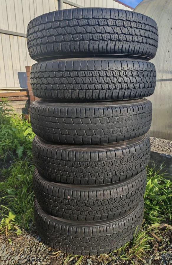

Armia 9 Опубликовано вчера в 04:48 1 минуту назад, Алексей Ф. сказал: Я в августе купил за нал на складе 4 новых шины Кордиант Бизнес по 4500 шина бескамерные. У меня такие на спарке третье лето ходят, пробег под 70-80 тыс км, почти лысые уже. Но я редко гружу больше 1500 кг и не больше 2000 кг обычно, половину пробега пустой. Две зимы на них отъездил потихоньку, на зимние шины не было денег(( Да и вообще я первые 10 зим ездил на всесезонке с 97 по 2007 года на летней (раньше не было "снежка") зимой можно ездить со скоростью не более 35-40 км/ч 6 минут назад, Алексей Ф. сказал: Я в августе купил за нал на складе 4 новых шины Кордиант Бизнес по 4500 шина бескамерные. У меня такие на спарке третье лето ходят, пробег под 70-80 тыс км, почти лысые уже. Но я редко гружу больше 1500 кг и не больше 2000 кг обычно, половину пробега пустой. Две зимы на них отъездил потихоньку, на зимние шины не было денег(( Да и вообще я первые 10 зим ездил на всесезонке с 97 по 2007 года Вот продают два комплекта за 25 000 за 6 колес, говорят, что диски заводские, шины летние кордиант бизнес: Поделиться сообщением Ссылка на сообщение Поделиться на другие сайты
Алексей Ф. 10 801 Опубликовано вчера в 04:56 4 минуты назад, Armia сказал: на летней (раньше не было "снежка") зимой можно ездить со скоростью не более 35-40 км/ч Трасса обычно промороженный асфальт и летние шины держат хорошо. Газель широкая и длинная машина, сзади спарка, с тонной груза идет как танк по заснеженной трассе. На зимних шинах с шипами конечно комфортнее ездить, безопаснее, но если зимой не планируешь часто выезжать, то хватит и летних шин с развитым протектором, вроде Кордианта итд. 20 минут назад, Armia сказал: Вот продают два комплекта за 25 000 за 6 колес, говорят, что диски заводские, шины летние кордиант бизнес: Хорошее предложение, если протектор не сильно изношен, тебе за глаза хватит на первое время. выберешь парочку самых ровных на переднюю ось. Можно наверное сторговать ещё пару тыщ)) 1 Поделиться сообщением Ссылка на сообщение Поделиться на другие сайты

GoldeN 668 Опубликовано 20 часов назад 9 часов назад, Armia сказал: а резину какую брать? б/у? или новую китайскую? зима+лето (два комлекта дисков) или всесезонку (зимой замерзают, летом "плывут")? Или летнюю? Зимой не сильно много планирую на ней газовать... Тут продают диски "комплектом", даже с резиной, смотрю: 4 диска одинаковые "по дыркам - трапециям", а два разных: На этом фото 4 вида дисков По резине я езжу зимой на шипах, летом на лете. Край если денег нет то жопа всесезонка, перед липучка. Липучки на пару лет хватит если на дальняки не гонять. Поделиться сообщением Ссылка на сообщение Поделиться на другие сайты
