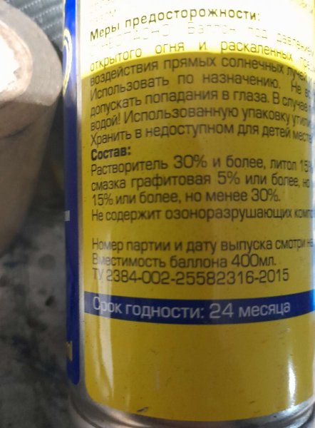

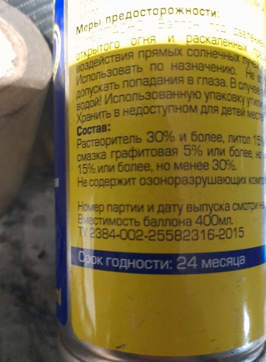

 Насчёт основы Графитной смазки- не торопись делать выводы... У меня хранится графитная смазка ещё конца 80х годов (на фото)
, вот состав: графит, индустриальное масло, гидратированное кальциевое мыло жирных кислот. Литола нет. Цвет похож на графит, сосед проверял- 50-60% графита (в составе на 1м месте). А для надёжности на антиприкипание надо 60-70%, вот и пилю щетки как в детстве, тогда в графитке было 70-80% графита.
Есть Гр.СМ 2000х- состав- стеариновый концентрат, графит, минеральное масло Есть 2025г в аэрозольном, Лавр, состав- керосин ФЧ,  синтетическое масло, графит, изопропан/углекислота. Графита там мало (уже на 3м месте в составе), даже цвета серого еле даёт. Скорее всего это шаровый искусственный графит (так сосед химик говорит), почти нет электрических свойств настоящего графита, антифрикционные свойства на троечку.
Есть свежак, 26г. (на фото)...
Гы, там графит вообще в списке где- то в серединке, и пишут что 5% или более... но менее 15%.
литол там есть... а зачем?
Да о чём это дерьмо?... На фото, сходил сейчас специально брызнул на бумажку...
НУ и где тут графит? жёлтое прозрачное пятно, простое масло... нет и 5%... Графитка должна быть чёрной, как в жопе у негра, после чёрного кофе, в полночь лунного затмения... Так что-"Пилите Шура, пилите..." пусть они (щётки) не золотые, так графитовые. Если попадутся с мощных устройств, с медью- не беда, медная смазка для тех же целей не прикипания. Но медная выдавливается при затяжке сильно (молекулы крупные, слоистости нет. Графит менее выдавливается. так то можно вообще без масла натереть графитовой пылью, он сам антифрик, антидиффузия, но мазать неудобно. И масло помогает от ржи то-же. Вообще, в 70-е, 80-е никаких медным смазок для резьб не было, а ещё раньше и литолов (до 70х)... ничего, всё закручивалось, всё откручивалось. Графитку применяли в англии и германии в качесте смазки трущихся пар ещё в 19 веке. И успешно. В России то-же в 19веке, на основе дёгтя. в чеастности болты на рельсах мазали... Дождь, снег... не беда, не прикипали.
