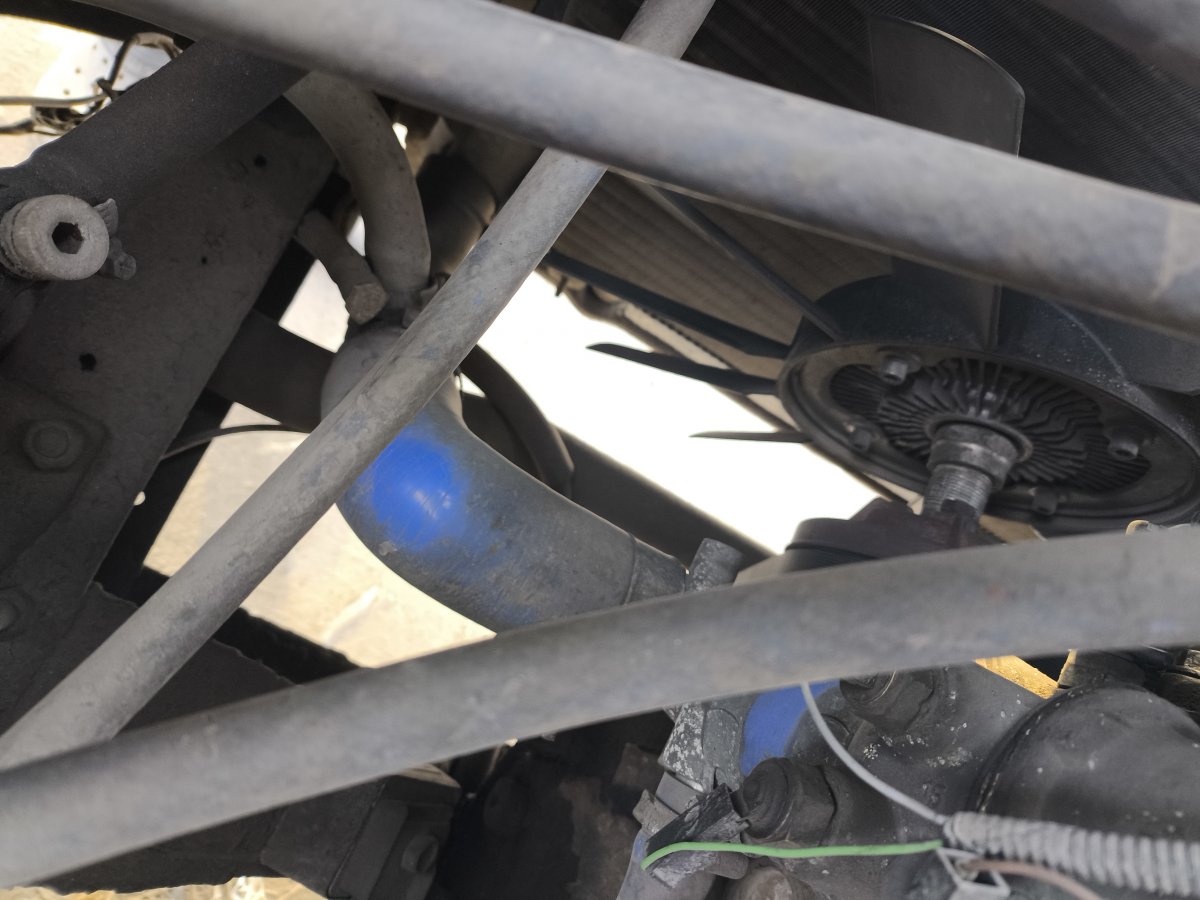

AlkoBro 5 Опубликовано 20 марта 1 час назад, БРОДЯГА74 сказал: Зачем? Зачем? На любителя! А коленвал зачем ставить от 409? Лично я от электро муфты отказался на двигателе который буду снимать! Причина сильная просадка по потреблению и летом в пробках Во-первых не выключается во вторых быстро выходит из строя! Сейчас стоит вязко муфта! И я доволен! Её и вентилятора кондиционера от калины хватает с головой даже в пробках! Вот зачем люди ставят крыльчатки которые типо как газелевские, на 12 и 13 лопастей на принудительной работе! Вот этого я не пойму! Так как они не охлаждают от слова совсем и не чего! (Зачем ставят разные распредвала? - по причине разного хода кулочка! Но это для тех кто любит эксперименты!) Поделиться сообщением Ссылка на сообщение Поделиться на другие сайты
БРОДЯГА74 5 983 Опубликовано 20 марта 1 минуту назад, AlkoBro сказал: Но это для тех кто любит эксперименты!) Бестолковые эксперементы, уже все проделаны. Читай и всё найдешь... Поделиться сообщением Ссылка на сообщение Поделиться на другие сайты
AlkoBro 5 Опубликовано 20 марта Охлаждает отлично! Шума от неё практически нет! При езде по трассе на дальние расстояния это поймут те у кого крыльчатка крутет бесконечно! Только что, БРОДЯГА74 сказал: Бестолковые эксперементы, уже все проделаны. Читай и всё найдешь... Экспериментов много! И у каждого свои! Читать так же можно бесконечно! К примеру поставив раз башмаки на ГРМ я сказал! Больше звёзд не будет! Вечный цокот и шум только! Так и с другим! Поделиться сообщением Ссылка на сообщение Поделиться на другие сайты
БРОДЯГА74 5 983 Опубликовано 20 марта (изменено) 3 минуты назад, AlkoBro сказал: При езде по трассе на дальние расстояния это поймут те у кого крыльчатка крутет бесконечно! По трассе вентилятор не включается даже летом, при полностью исправной СО, почему и задал вопрос , "зачем"! И ещё, на трассе разные р.валы, нафик не нужны 252/252 идеальный вариант! Изменено 20 марта пользователем БРОДЯГА74 1 Поделиться сообщением Ссылка на сообщение Поделиться на другие сайты
AlkoBro 5 Опубликовано 20 марта Только что, БРОДЯГА74 сказал: По трассе вентилятор не включается даже летом, при полностью исправной СО, почему и задал вопрос , "зачем"! Вопрос а что у вас за автомобиль? У меня к примеру летом по трассе да еще и к примеру на затяжных подьемах машина греется до температуры включения электромуфты! В городе тоже когда попадаешь в пробку хорошую, до этого летом и печку включать приходилось! Либо стоять в пробке и газовать чтобы хоть как от охладить машину и не уйти в зону закипания! Поделиться сообщением Ссылка на сообщение Поделиться на другие сайты
БРОДЯГА74 5 983 Опубликовано 20 марта 3 минуты назад, AlkoBro сказал: Вопрос а что у вас за автомобиль? Газель 3м! ЗМЗ 40522, пробег за 1.5 ляма! Поделиться сообщением Ссылка на сообщение Поделиться на другие сайты
AlkoBro 5 Опубликовано 20 марта (изменено) 20 минут назад, БРОДЯГА74 сказал: Газель 3м! ЗМЗ 40522, пробег за 1.5 ляма! Вопрос а просто борт? Или тент низкий? У меня к примеру вес пустого авто 2.55т И гружу до 2т.длина 4.3м тент 2м Изменено 20 марта пользователем AlkoBro Поделиться сообщением Ссылка на сообщение Поделиться на другие сайты
БРОДЯГА74 5 983 Опубликовано 20 марта Только что, AlkoBro сказал: Вопрос а просто борт? Или тент низкий? Тент 2.1м споллер, расход 12-13л.)) Еще вопросы или просто почитать...) Поделиться сообщением Ссылка на сообщение Поделиться на другие сайты
