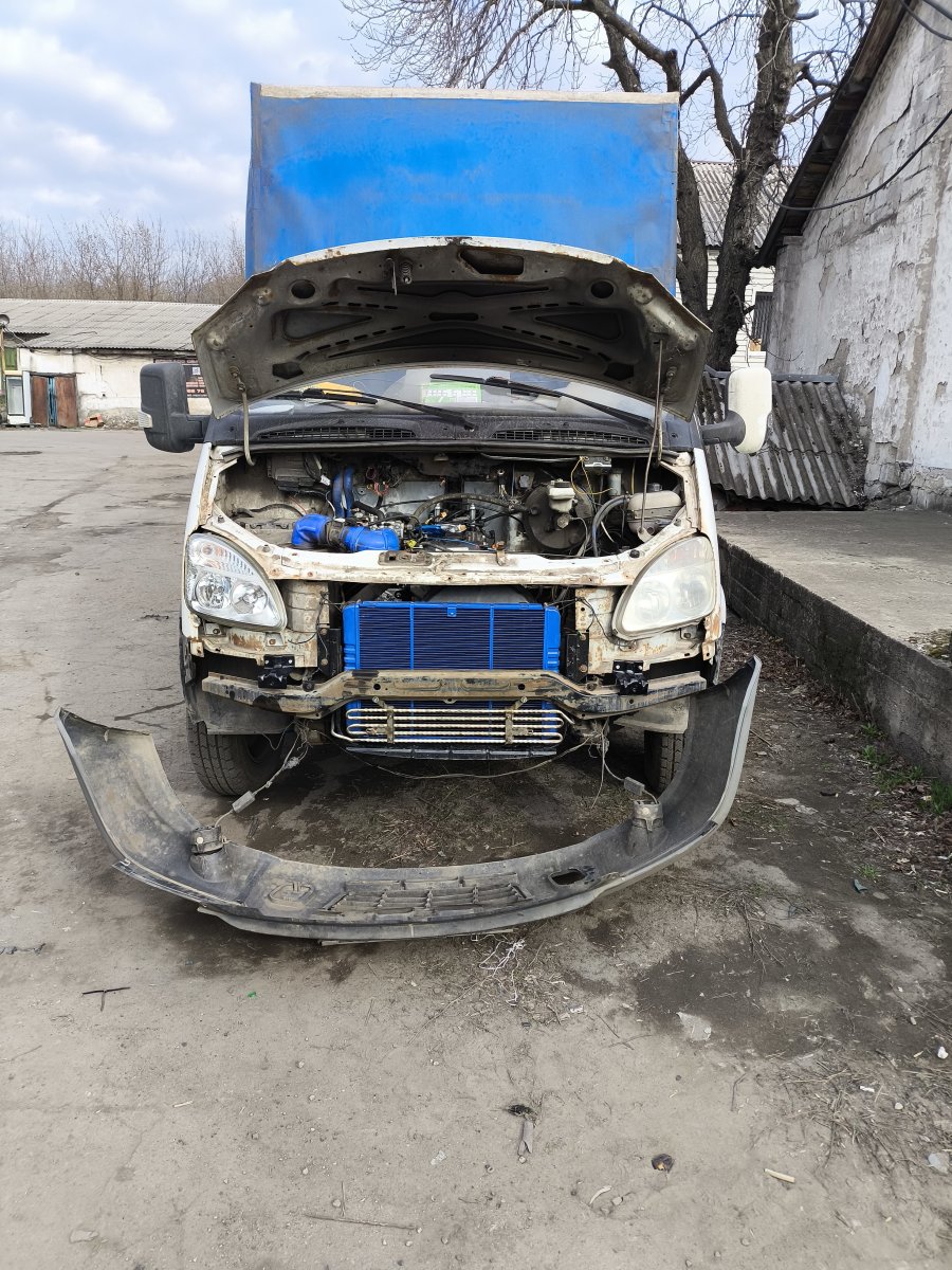

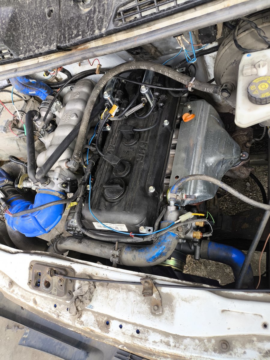

AlkoBro 5 Опубликовано 1 апреля Ну что двигатель установоен, запуск произведён! Заводится моментально, но косяк в сетки есть! Пропуски воспламенения во втором цилиндре! По искре свечам и проводам все красиво! Форсунки тоже, соответственно либо гбц либо колечки! Компрессия во всех цилиндрах 11.2! Сегодня вечером маленький рейс на 600км. В пятницу буду выяснять источник проблемы! 2 Поделиться сообщением Ссылка на сообщение Поделиться на другие сайты
Alex Himki 336 Опубликовано 1 апреля @AlkoBro А может одна из катушек у тебя моросит? Поменяй их местами и видно будет. Поделиться сообщением Ссылка на сообщение Поделиться на другие сайты
AlkoBro 5 Опубликовано 1 апреля @Alex Himki если бы это была катушка, то при перестановки провода с второго на третий цилиндр проблема бы перемещалась! Но пропуски исключительно во втором цилиндре! 1 Поделиться сообщением Ссылка на сообщение Поделиться на другие сайты

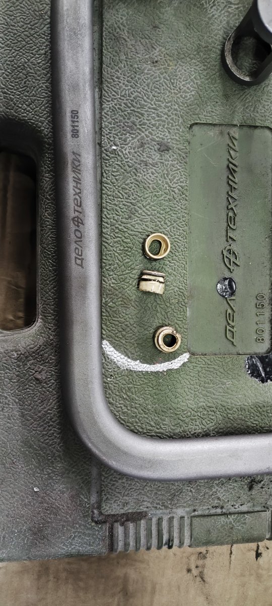

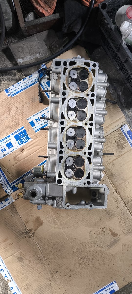

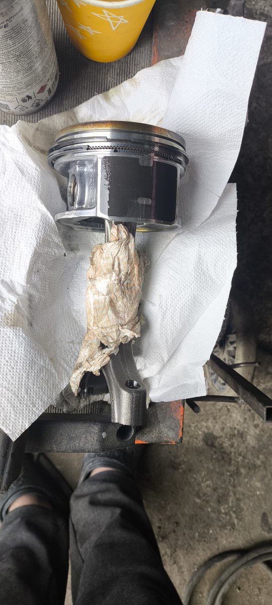

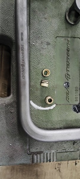

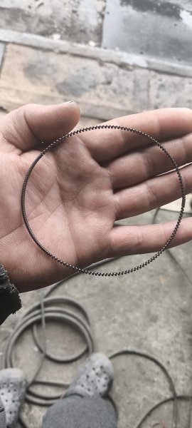

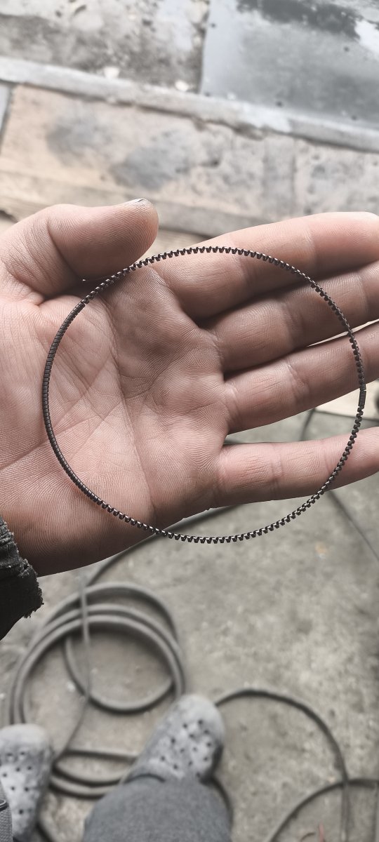

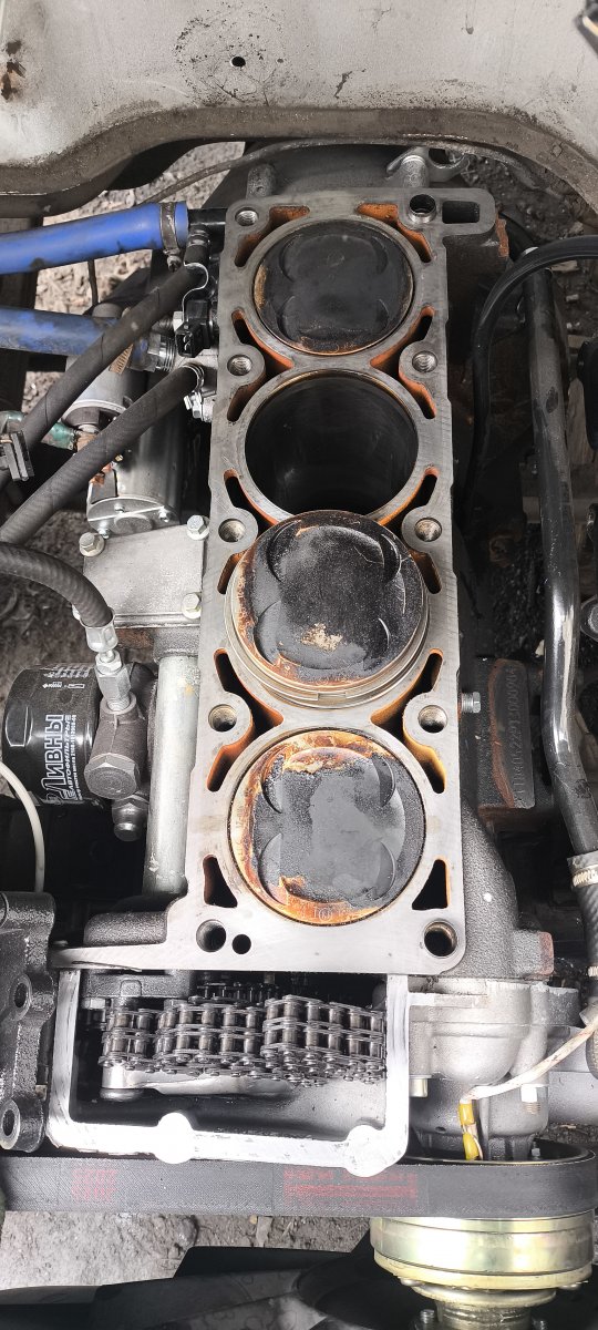

AlkoBro 5 Опубликовано 7 апреля Ну что могу сказать! На данный момент от 40522 осталось только название и поршня! ДВС вскрыт! Голова стоит евро3 2х бугельная или 3х кто как называет! С отливки и отверстиями под крепление гбц к передней крышки блока! Блок тоже по факту е3-4! Все отливы как на передней так и на задней части есть! Но нет отверстий с резьбой! Поршня стоят Кострома это + но вод горе сборщик сделал все кольца замками в ряд! Шатуны тоже я так понимаю е3-4 так как они на вид очень худые по сравнению со старыми! Так же гайки многогранная звезда на 12 ( на наших старых эти гайки на 14! Теперь по поводу самого весёлого! Гбц не протеста от слова совсем! Масло съёмные колпаки пластилин который даже не принимал нижнюю тарелку! Масло текло по 10 клапанам, я думаю так же многие помнят моменты когда мы спорили и пытались выяснить сколько нужно делать углов под клапан на седле и какими углами! Так вот теперь только 1 угол и тот не везде равномерный так как направляющие все закошены практически! Поддон вообще без прокладки и просто приклеен на герметик! Так что снять его была тоже целая проблема! Прокладка гбц так же посажена на герметик была! Одна шпилька выпускного коллектора была сорвана при затяжки и гайка от крутилась в месте с резьбой! Итог: новый двигатель имеет место быть но если вы осуществляете его замену самостоятельно! Так как 80-90к за установку у официально ради гарантии не имеет смысла платить! Лучше эти деньки потратить на то что бы сразу разобрать двигатель, вымыть его от мелкой стружки после обработки деталей, перетерпеть клапана, заменить мандавошки, поставить хорошие прокладки, и проверить ка стоят замки на поршневых кольцах! Завтра сделаю фото и добавлю! Поделиться сообщением Ссылка на сообщение Поделиться на другие сайты

Игорь85 840 Опубликовано 8 апреля 14 минут назад, AlkoBro сказал: В плане??? Масло съемные, расклепай в тарелке пружины. Иначе по слетают. Поделиться сообщением Ссылка на сообщение Поделиться на другие сайты
БРОДЯГА74 6 065 Опубликовано 8 апреля 5 минут назад, Игорь85 сказал: Масло съемные, расклепай в тарелке пружины. Иначе по слетают. Немного фиксатора резьбы решат эту проблемку! Поделиться сообщением Ссылка на сообщение Поделиться на другие сайты
Игорь85 840 Опубликовано 8 апреля (изменено) 1 час назад, БРОДЯГА74 сказал: Немного .фиксатора резьбы решат эту проблемку! Ну каждому свое. Если расклепать то уже точно не слетят. Да и делов там на все колпачки минут на 5. Изменено 8 апреля пользователем Игорь85 Поделиться сообщением Ссылка на сообщение Поделиться на другие сайты
Илюх 146 Опубликовано 8 апреля @Игорь85 , расклепать - это как, не понял?.. Поделиться сообщением Ссылка на сообщение Поделиться на другие сайты
Игорь85 840 Опубликовано 8 апреля 1 час назад, Илюх сказал: @Игорь85 , расклепать - это как, не понял?.. Видео на драйве посмотри. Колпачок расклепавается в тарелке пружины. Нужна оправка для установки колпачков от класики и шарик диаметр 13 мм. И колпачки нужны с металлической основой. Поделиться сообщением Ссылка на сообщение Поделиться на другие сайты
БРОДЯГА74 6 065 Опубликовано 8 апреля 1 час назад, Илюх сказал: @Игорь85 , расклепать - это как, не понял?.. Скорее всего развальцевать немного предлагается, верх направляйки!!!) Поделиться сообщением Ссылка на сообщение Поделиться на другие сайты
Игорь85 840 Опубликовано 8 апреля (изменено) 10 минут назад, БРОДЯГА74 сказал: Скорее всего развальцевать немного предлагается, верх направляйки!!!) Нет. Колпачок держит шайба под пружиной. Изменено 8 апреля пользователем Игорь85 Поделиться сообщением Ссылка на сообщение Поделиться на другие сайты
БРОДЯГА74 6 065 Опубликовано 8 апреля Только что, Игорь85 сказал: Нет. Колпачек насаживается на направляйку, только махинации с ней может его удерживать)) Поделиться сообщением Ссылка на сообщение Поделиться на другие сайты
Игорь85 840 Опубликовано 8 апреля (изменено) 6 минут назад, БРОДЯГА74 сказал: Колпачек насаживается на направляйку, только махинации с ней может его удерживать)) Ну пусть будет так. У меня колпачек держит шайба прыжины. По-этому он и ни когда не слетит. Изменено 8 апреля пользователем Игорь85 Поделиться сообщением Ссылка на сообщение Поделиться на другие сайты
