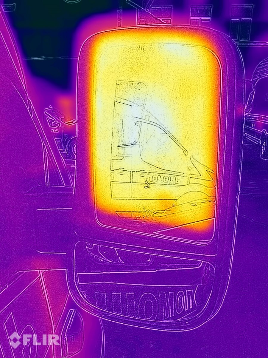

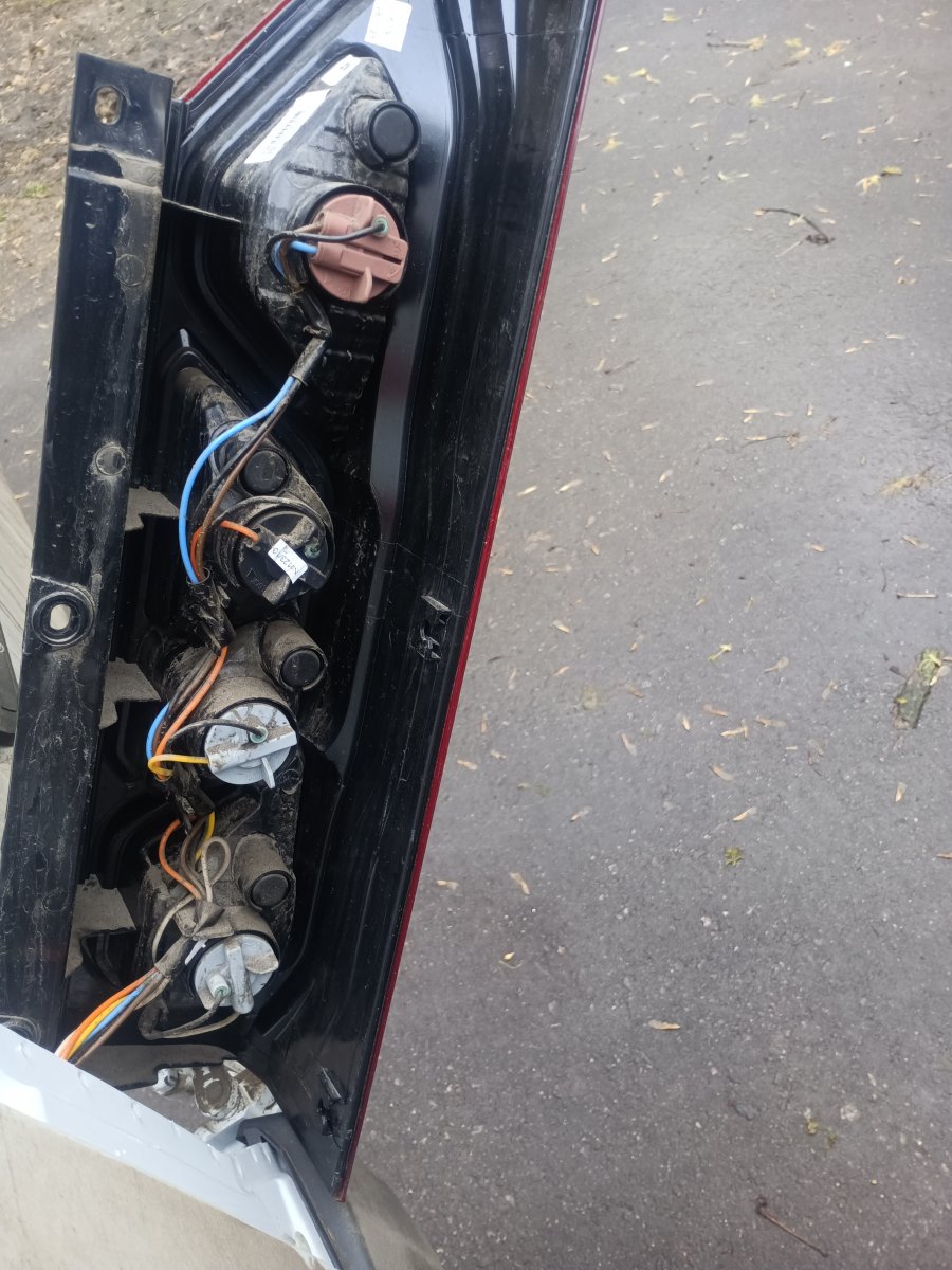

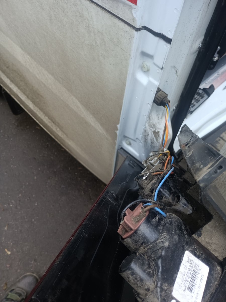

Евгений 62 75 Опубликовано 14 апреля (изменено) Доброго дня. На щитке 6300. На прошлой смене менял задний габарит. Лампа уже по одному виду браулванная. Если честно, система крепления фонаря дурная. Хоть провода и под уплотнением, но грязь от дороги вся там будет. И рано или поздно жди печальки. Странным образом заработал обогрев зеркал. Видимо полнолуние прошло не зря))). Расход на сотню по БК 17,2л+- Изменено 14 апреля пользователем Евгений 62 3 1 Поделиться сообщением Ссылка на сообщение Поделиться на другие сайты
Rector 80 Опубликовано 14 апреля к дилеру когда машину возил (еще на 10.000 пробега), звонят - там сзади лампа перегорела, менять? - меняйте! - это не гарантийный случай! - пофиг, меняйте, оплатим через 1 час: - эээ... мы тут открыли, там плафон выгорел! - ну это уже гарантийный случай? -- эээ... ну типа да. проходит еще 2 часа: - эээ... мы тут посмотрели, тут вся коса выгорела, машину сегодня не отдадим, будем менять! - :?%:*(?% седня в ночь в рейс!!! Сразу не могли сказать? в итоге никто никуда не поехал... а вообще за 20.000 поменяли лампы: задний поворотник, задний стоп и передний ближний 2 Поделиться сообщением Ссылка на сообщение Поделиться на другие сайты
Евгений 62 75 Опубликовано 15 апреля 23 часа назад, Rector сказал: к дилеру когда машину возил (еще на 10.000 пробега), звонят - там сзади лампа перегорела, менять? - меняйте! - это не гарантийный случай! - пофиг, меняйте, оплатим через 1 час: - эээ... мы тут открыли, там плафон выгорел! - ну это уже гарантийный случай? -- эээ... ну типа да. проходит еще 2 часа: - эээ... мы тут посмотрели, тут вся коса выгорела, машину сегодня не отдадим, будем менять! - :?%:*(?% седня в ночь в рейс!!! Сразу не могли сказать? в итоге никто никуда не поехал... а вообще за 20.000 поменяли лампы: задний поворотник, задний стоп и передний ближний Я правильно понял, что 20 тыс это не заработанных денег, а не отданных за ремонт? Поделиться сообщением Ссылка на сообщение Поделиться на другие сайты

Rector 80 Опубликовано 15 апреля (изменено) @Алексей Ф. пробег, сейчас 21.000 км. За это время из проблем - только эти лампы и коса. Ну и магнитола жила своей жизнью Изменено 15 апреля пользователем Rector 3 Поделиться сообщением Ссылка на сообщение Поделиться на другие сайты
