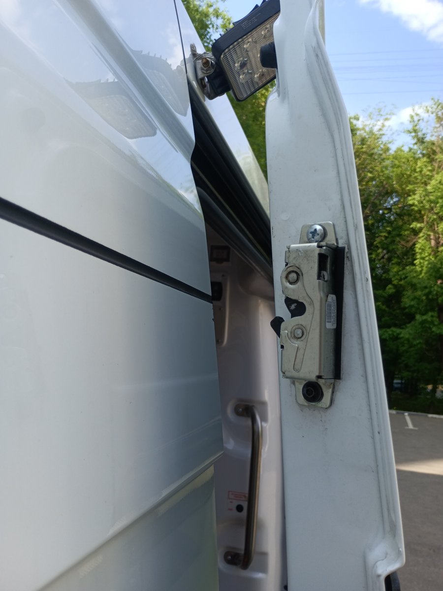

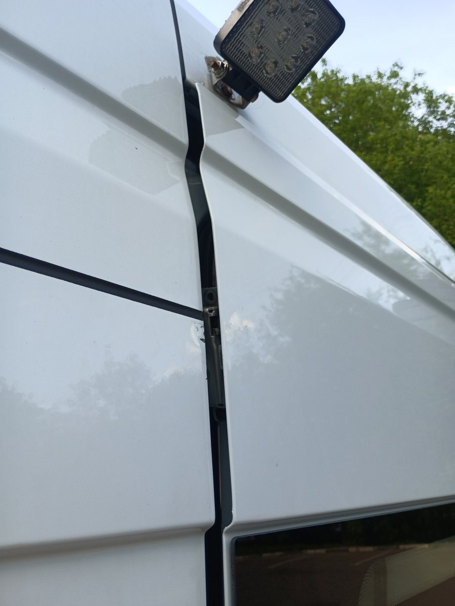

Евгений 62 77 Опубликовано 24 мая (изменено) А знаете, после замены деталей пневмоподвески (бракованных), машинка стала заметно реже хаотично подниматься и опускаться. Или мы привыкли уже и не замечаем. По ходу выключатель з/х и подножки это главная болезнь NNк. Всёх кого видел в больницах, их меняли минимум по разу. Но есть и другой прикол. Вчера заклинило сдвижку у коллег. Они долго пытались её захлопнуть, под эгигей всех, Надо сильнее хлопать!!! А она только отпружинивала назад. В итоге дверь заклинило. И ни туда ни сюда. Попытки открыть длились минут 20 с применением отвёрток, ключей, монтировок и иногда ума. По итогу открыли. Причина: вывалился один и ослаб второй винт крепления замка. Была роздана команда проверить винты на всех машинах. Видимо не закрутили на заводе. Изменено 24 мая пользователем Евгений 62 2 Поделиться сообщением Ссылка на сообщение Поделиться на другие сайты

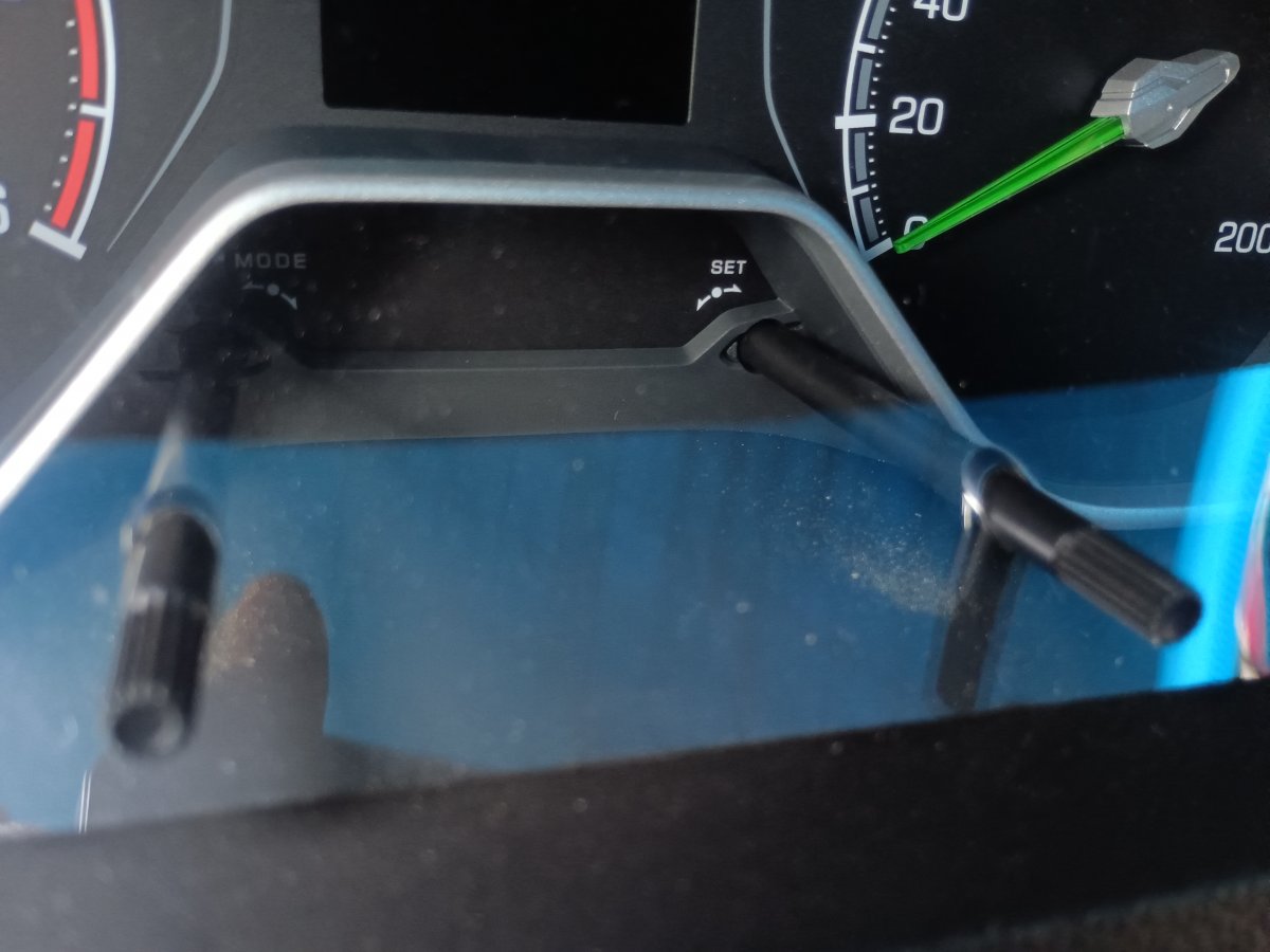

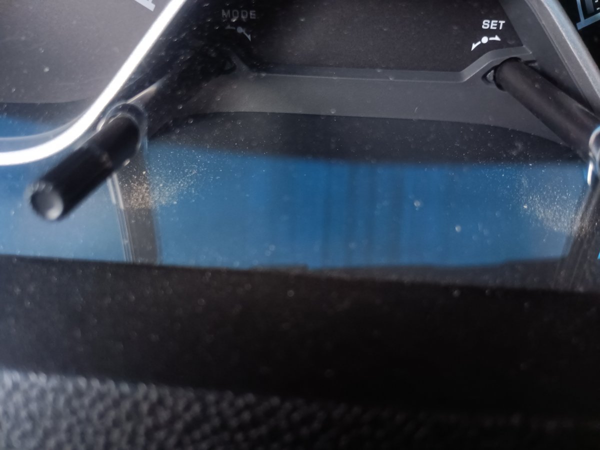

Евгений 62 77 Опубликовано 13 июня (изменено) Доброго дня. Обнаружил на щитке (в щитке) приборов кучку пыли. Точнее две. Аккурат от отверстий для штырей. Я этого архаизма никогда не понимал... А в остальном - пока без сбоев. Изменено 13 июня пользователем Евгений 62 Поделиться сообщением Ссылка на сообщение Поделиться на другие сайты

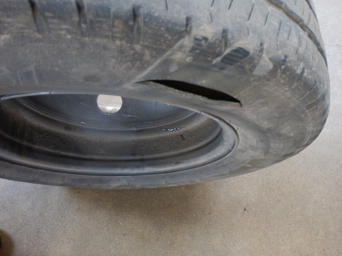

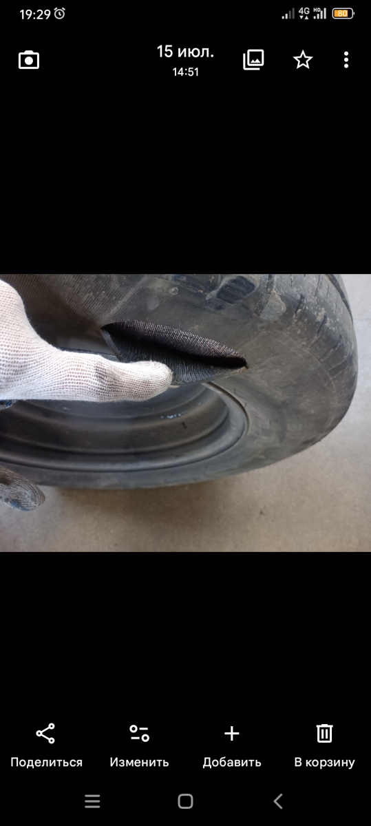

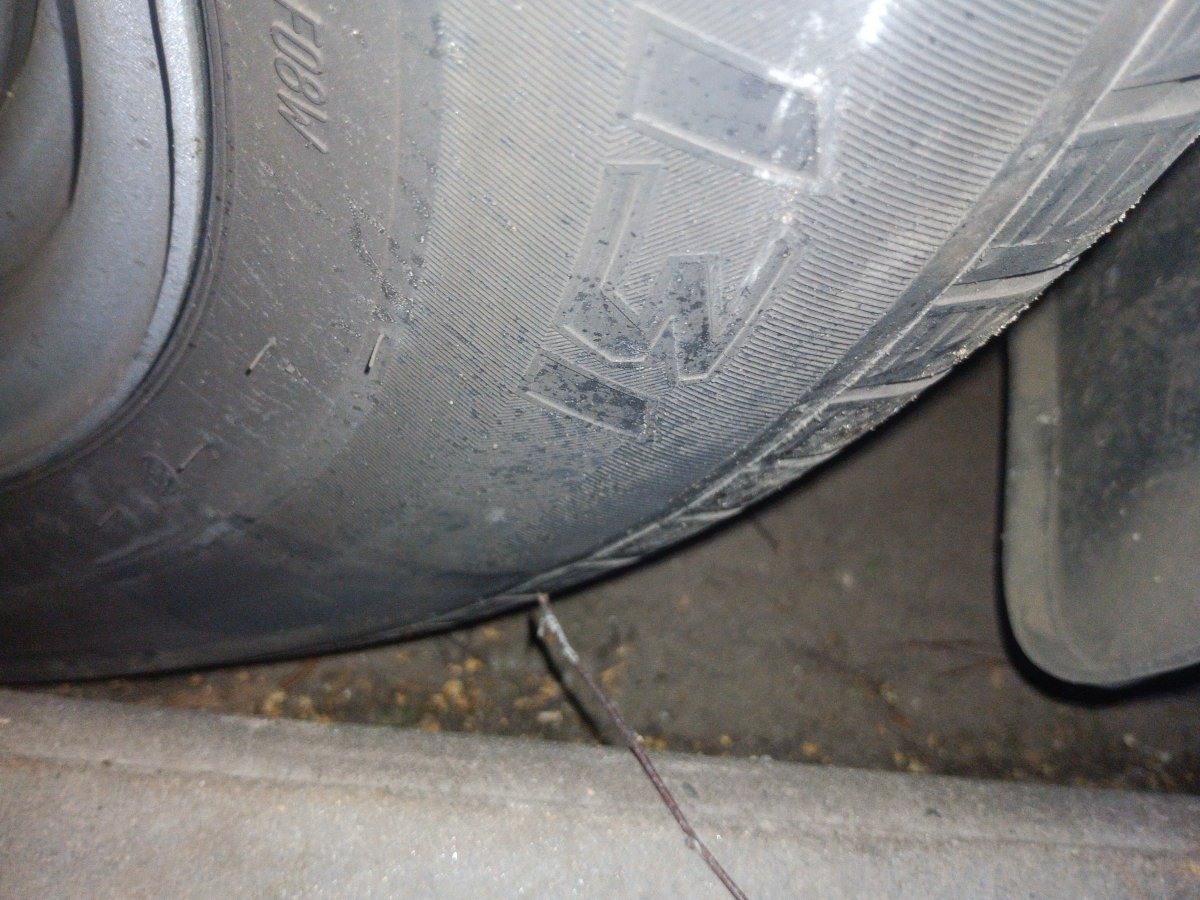

Евгений 62 77 Опубликовано 16 июля Доброго дня всем. Давно не отчитывался. В принципе не так и много всего произошло. Машина исправно бегает. Надеюсь детские болезни изжились. Да и не так много их было. Но на днях взорвалось колесо у сменщика. Честно говоря шины мне снова' доверия не вызывали. Возможная причина взрыва межслойкая не проклейка. У меня так было на пневмошланге компрессора. Когда воздух через прокол уходит между слоями и может взорваться в любом месте. Так и тут. Сразу два самореза в шине и взрыв недалеко от места прокола 1 Поделиться сообщением Ссылка на сообщение Поделиться на другие сайты

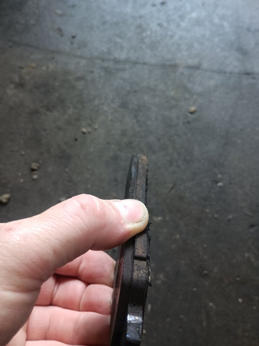

Евгений 62 77 Опубликовано 16 июля Вчера был на ТО. Всё планово. Фильтра, масло, колодки. Порадовало то, что масло сливали, а не высасывали. Не доверяю я этим технологиям. На фото задние колодки спустя ~15тыс Поделиться сообщением Ссылка на сообщение Поделиться на другие сайты
megaladon 276 Опубликовано 16 июля 1 час назад, Евгений 62 сказал: Да и не так много их было. Но на днях взорвалось колесо у сменщика. Честно говоря шины мне снова' доверия не вызывали Ну так хвались, что за бренд. Судя по глубине протектора до конца износа ещё далековато было. Поделиться сообщением Ссылка на сообщение Поделиться на другие сайты
Евгений 62 77 Опубликовано 16 июля (изменено) 1 час назад, Евгений 62 сказал: Вчера был на ТО. Всё планово. Фильтра, масло, колодки. Порадовало то, что масло сливали, а не высасывали. Не доверяю я этим технологиям. На фото задние колодки спустя ~15тыс Пардон. Не 15. Прибл 10 с небольшим тыс. Это ж второе ТО у неё. Завтра уточню у сменщика, меняли их на первом ТО или нет. Но в худшем случае 22тыс, если не меняли. Быстро снашиваются)). 35 минут назад, megaladon сказал: Ну так хвались, что за бренд. Судя по глубине протектора до конца износа ещё далековато было. Кама 131. Только не надо грязи в Каму. Скорее брак в партии. У меня на двух машинах Кама 301, какая то летняя и зимняя с шипами. И с ними проблем нет)) Веточкой показана вздутость (волной) на другом колесе. Забыл сказать. Информационную надпись SERVICE удалось убрать с большим трудом. Аж два электрика по-очерёдно сменяясь удалили её с помощью ноута. Попытки ни через педали, ни крутилки на щитке успехом не увенчались. Изменено 16 июля пользователем Евгений 62 Поделиться сообщением Ссылка на сообщение Поделиться на другие сайты
megaladon 276 Опубликовано 16 июля Один раз я купил КАМУ 365. Вся полезла кордом наружу. Больше я в его сторону даже не смотрю. 2 Поделиться сообщением Ссылка на сообщение Поделиться на другие сайты
Евгений 62 77 Опубликовано 16 июля 27 минут назад, megaladon сказал: Один раз я купил КАМУ 365. Вся полезла кордом наружу. Больше я в его сторону даже не смотрю. На грузовой лет 20 назад, 301я больше 60 тыс отходила. Даже без проколов. Поделиться сообщением Ссылка на сообщение Поделиться на другие сайты
Кирилл 883 Опубликовано 16 июля Всякие грыжи и искривления на российских шинах цешках для газели, появляются от высокой скорости, личный опыт. Как прохватил около сотки, так потом и вылазят бяки. Поделиться сообщением Ссылка на сообщение Поделиться на другие сайты
