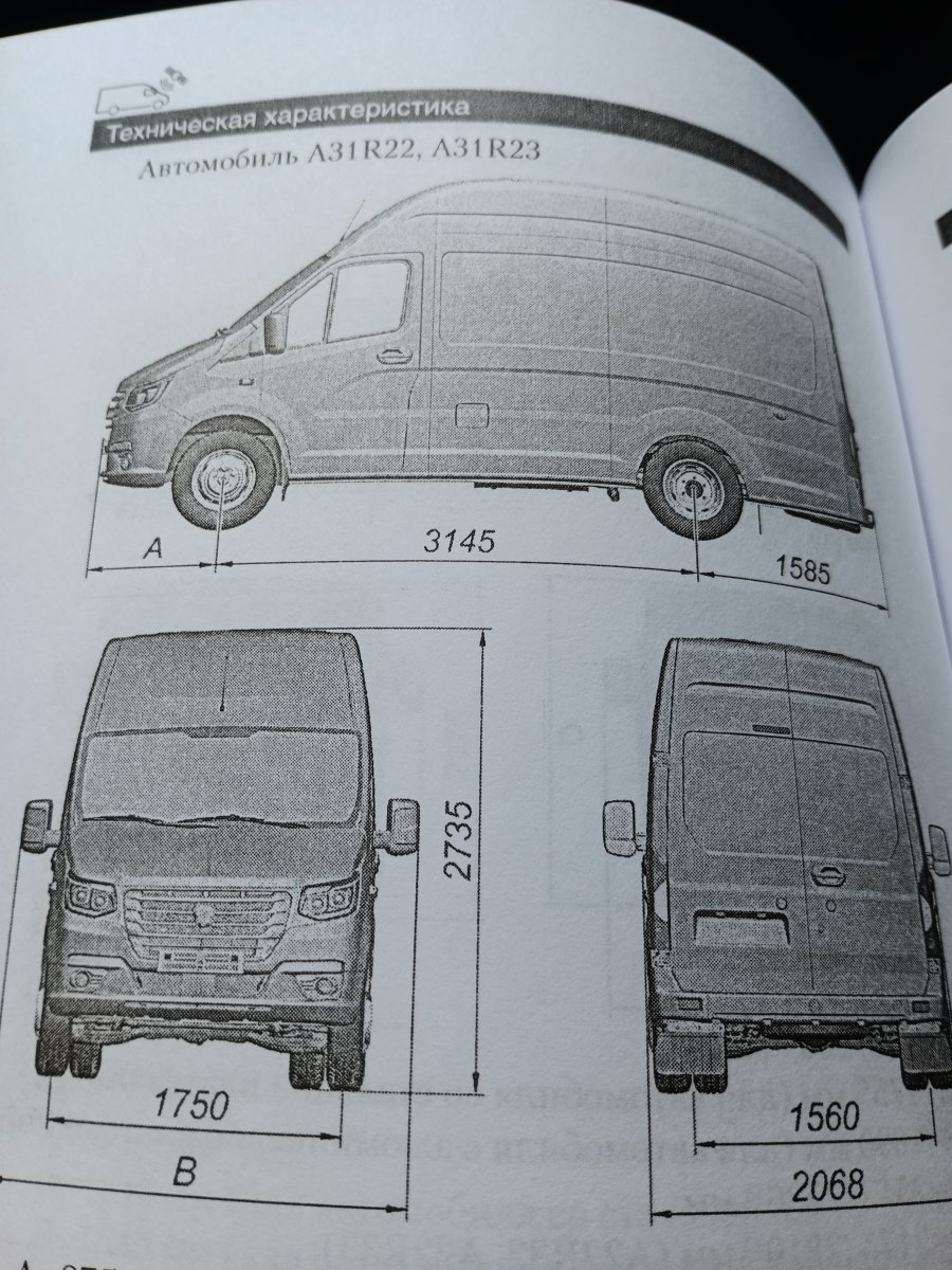

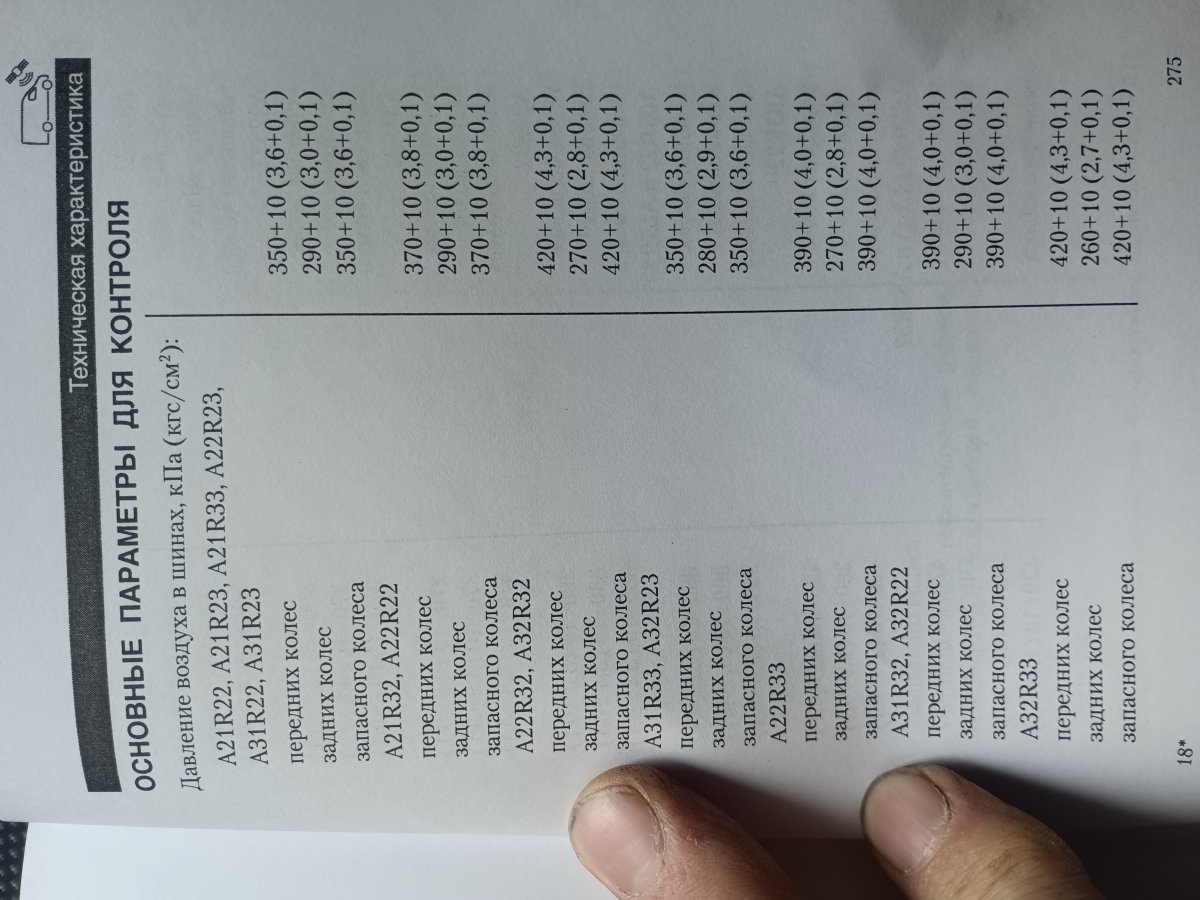

Alex Himki 317 Опубликовано 18 апреля 1 час назад, Евгений 62 сказал: Уже заметил это. Но в колее на мостах большие стыки, порожки и удары бывают сильные. Ну, тут либо объезжать плавно, либо терпеть. Давление в шинах сделай минимум 3,5 очка. Я качаю 4 очка, но я грузы вожу около тонны. Движения рулем при удержании на траетроии только плавные, иначе пойдет в раскачку, можно даже перевернуть его. Поделиться сообщением Ссылка на сообщение Поделиться на другие сайты

Евгений 62 75 Опубликовано 18 апреля 3 часа назад, Alex Himki сказал: Ну, тут либо объезжать плавно, либо терпеть. Давление в шинах сделай минимум 3,5 очка. Я качаю 4 очка, но я грузы вожу около тонны. Движения рулем при удержании на траетроии только плавные, иначе пойдет в раскачку, можно даже перевернуть его. Наша по параметрам ближе к А31R22 Поделиться сообщением Ссылка на сообщение Поделиться на другие сайты

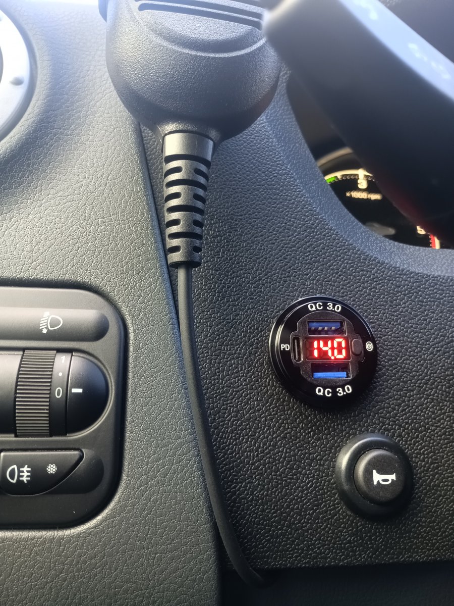

Евгений 62 75 Опубликовано 18 апреля Сменщик воткнул (точнее почти все купили) нормальный вариант вольтметра с постоянным запитанным юсб Поделиться сообщением Ссылка на сообщение Поделиться на другие сайты
Rector 80 Опубликовано 18 апреля (изменено) @Евгений 62 мы такую штуку у дилера ставили))) только она еще с крышечкой Цена с работой 4800 Изменено 18 апреля пользователем Rector Поделиться сообщением Ссылка на сообщение Поделиться на другие сайты
Vovchikk 1 082 Опубликовано 19 апреля А что за странная кнопка со звуковым сигналом? Поделиться сообщением Ссылка на сообщение Поделиться на другие сайты
Rector 80 Опубликовано 19 апреля @Vovchikk подозреваю, что это крякалка и мигалка так включается Поделиться сообщением Ссылка на сообщение Поделиться на другие сайты
Вован 425 125 Опубликовано 19 апреля 38 минут назад, Rector сказал: @Vovchikk подозреваю, что это крякалка и мигалка так включается крякалка, сирена и мигалка на тангете СГУ включается Поделиться сообщением Ссылка на сообщение Поделиться на другие сайты

Евгений 62 75 Опубликовано 20 апреля В 18.04.2026 в 20:03, Rector сказал: @Евгений 62 мы такую штуку у дилера ставили))) только она еще с крышечкой Цена с работой 4800 Дорого. Рублей за 200 купили. Установка через люк под рулём 4 минуты. В 19.04.2026 в 04:13, Vovchikk сказал: А что за странная кнопка со звуковым сигналом? Это громкоговоритель. Никогда не пользовался. Но он есть) 11 часов назад, вилли сказал: .. Ндааа, не радует нн-ка с такой учтойчивастью( А как же мне по автомагистрали до 130 на такой ехать(? Разогнал до 110 на ровном асфальте. Запас пелали был большой. Но впереди затор и сбросил скорость. В Москве асфальт очень колейный. Кидает не слабо. 9 часов назад, dtrans сказал: По любому управляется и рулится лучше старого Соболя, за счёт передней подвески. Именно с левой рукой на баранке, а правой в носу можно по ковыряться. По Нексту сужу. А на скоростях, инстинкт самосохранения заставляет двумя руками. Не соглашусь. Если старый соболь (а у меня 2008г) , то на 110 рулю одной рукой. Но как правильно заметил чувство самосохранения есть. Звери лесные, взрывы колёс за годы рулёжки этап пройденный)). 11 часов назад, вилли сказал: .. Ндааа, не радует нн-ка с такой учтойчивастью( А как же мне по автомагистрали до 130 на такой ехать(? В том то и обида. Мощи хватает, а стрёмно. Но кстати по мануалу ограничения как раз 120-130км. Поделиться сообщением Ссылка на сообщение Поделиться на другие сайты
