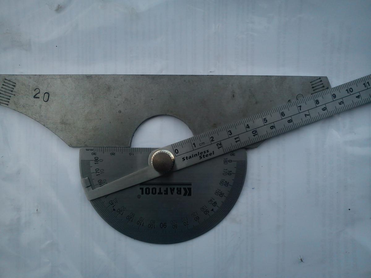

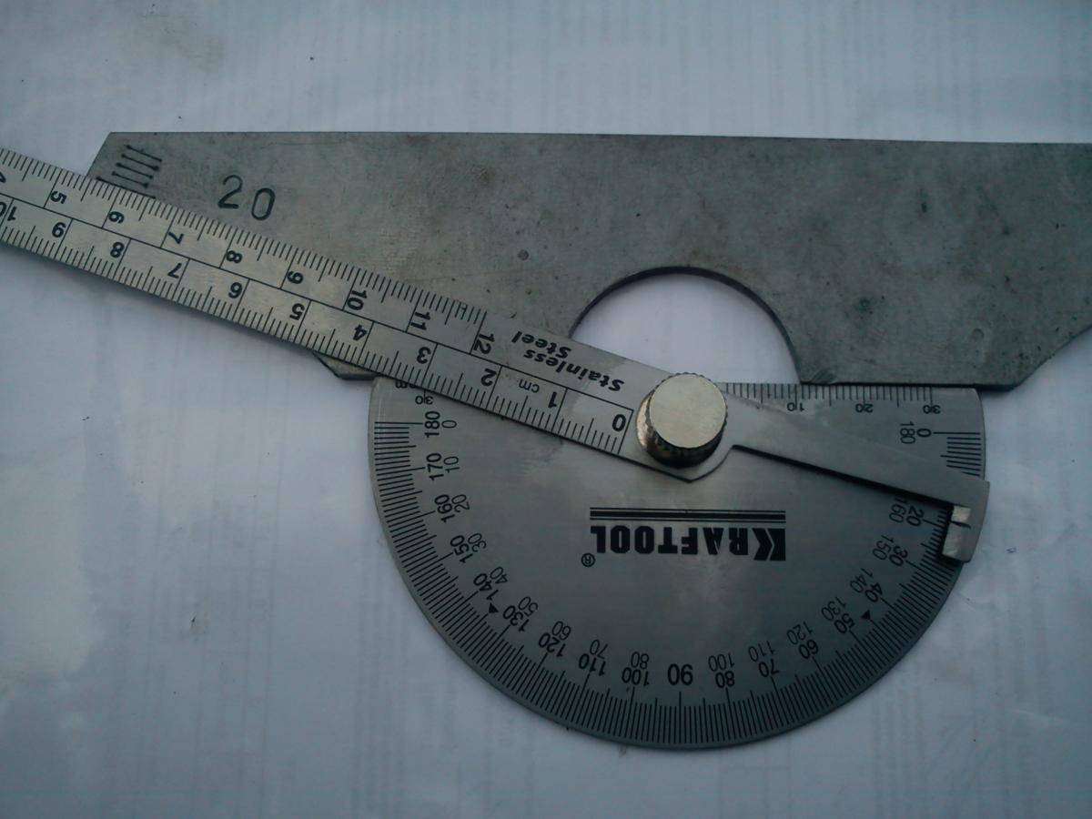

сказочник 15 Опубликовано 16 июля, 2014 транспортир для установки углов , надо тоже проверять, так на моем оказалось, что впускной вал не доходит, до 20 градусов .и ставить надо не на 20, а 21, тогда норм, выпускной укладывается в свой градус. . Поделиться сообщением Ссылка на сообщение Поделиться на другие сайты
Татарин 7 550 Опубликовано 16 июля, 2014 транспортир для установки углов , надо тоже проверять, так на моем оказалось, что впускной вал не доходит, до 20 градусов .и ставить надо не на 20, а 21, тогда норм, выпускной укладывается в свой градус. . По "святцам"+- 2гр30м. А как проверял транспортир? Поделиться сообщением Ссылка на сообщение Поделиться на другие сайты
сказочник 15 Опубликовано 16 июля, 2014 прикупил в магазине спец транспортир, с линейкой, по нему и проверил. Поделиться сообщением Ссылка на сообщение Поделиться на другие сайты
