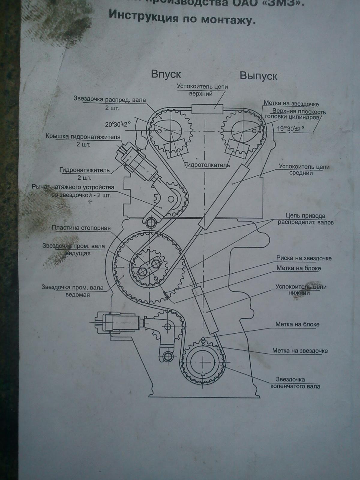

сказочник 15 Опубликовано 19 июля, 2014 может все и так как вы тут, твердите, но двигатель работает по другому, . при установке не 20 гр, а 21. не берусь утверждать, что транспортиры правильные, ведь это не отдел стандартизации, с их эталонами. но все же, опираться на правильность показаний при установке меток ,от чего то ведь нужно. Поделиться сообщением Ссылка на сообщение Поделиться на другие сайты
Crady 8 673 Опубликовано 20 июля, 2014 но двигатель работает по другому, . при установке не 20 гр, а 21.допуск плюс минус 2 градуса при установке фаз. то есть от 18 до 22 градусов,по мануалу на движок, фазы стоят правильно. Поделиться сообщением Ссылка на сообщение Поделиться на другие сайты
сказочник 15 Опубликовано 20 июля, 2014 вот фотки с инструкции, . интересно производители этих , самых приспособлений, транспортиров , читают отзывы про свой товар, ? Поделиться сообщением Ссылка на сообщение Поделиться на другие сайты
Crady 8 673 Опубликовано 20 июля, 2014 Поделиться сообщением Ссылка на сообщение Поделиться на другие сайты
