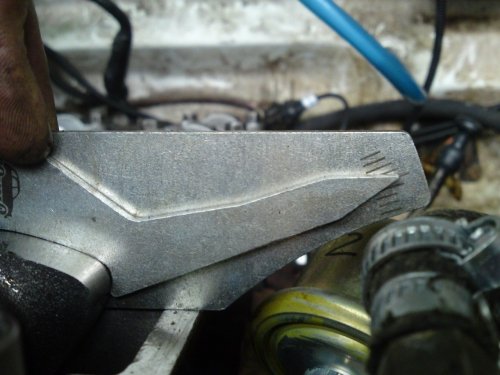

stalom 1 Опубликовано 17 мая, 2015 думаю купить комплект грм+ разрезные звёзды +транспортир от Прогресса .стоит оно того или нет,кто что посоветует.Так-же себе выписал данный комплект (транспортир в комплекте ). Поставил,пробег пока 5000 (тишинаааа как в мерсе). Перед снятием родных цепей промерял транспортиром углы... на впускном угол был 12-13 градусов !!!!! как такое возможно ? на выпускном 20. Установил впускной на 20 (приблизительно) , выпускной оставил так-же на 20... тяга стала дурной , а я раньше грешил на установленное ГБО. Ну объясните мне , заводчане , ну как вы там моторы наши собираете ? где контроль ?! Вопрос риторический...наша Раша. Поделиться сообщением Ссылка на сообщение Поделиться на другие сайты

Crady 8 643 Опубликовано 25 мая, 2015 метки ушли гдето милиметра на три.а в градусах не смотрел сколько это будет?сначала транспортиром посмотри,а там уже и понятно будет.допуск плюс минус 2 градуса. 1 Поделиться сообщением Ссылка на сообщение Поделиться на другие сайты
