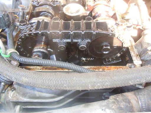

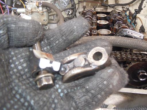

GAZ-2752 1 055 Опубликовано 27 мая, 2015 стоит ГРМ Е4, , решил заменить натяжители, (нижний стоял прогресс, верхний кено), выставил фазы, снимал только клапанную крышку, все настроил, решил провернуть, посмотреть не уходят ли фазы, фазы не уходят, все нормально, но верхний башмак почему то плавает, не стоит на месте, а по мере прохождения цепи по нему шевелиться и гидронатяжитель работает как поршень, туда-сюда ходит....вопрос, так должно быть или косяк какой??? Поделиться сообщением Ссылка на сообщение Поделиться на другие сайты
Vadim39 898 Опубликовано 28 мая, 2015 Скорее всего косячокс так понимаю башмак не затянут. Нужно проверить вал на биение Поделиться сообщением Ссылка на сообщение Поделиться на другие сайты
I72 105 Опубликовано 28 мая, 2015 стоит ГРМ Е4, , решил заменить натяжители, (нижний стоял прогресс, верхний кено), выставил фазы, снимал только клапанную крышку, все настроил, решил провернуть, посмотреть не уходят ли фазы, фазы не уходят, все нормально, но верхний башмак почему то плавает, не стоит на месте, а по мере прохождения цепи по нему шевелиться и гидронатяжитель работает как поршень, туда-сюда ходит....вопрос, так должно быть или косяк какой???гидронатяжитель обратного хода не должен иметь,он как ниппель,твой не исправен. Поделиться сообщением Ссылка на сообщение Поделиться на другие сайты
GAZ-2752 1 055 Опубликовано 28 мая, 2015 гидронатяжитель обратного хода не должен иметь,он как ниппель,твой не исправен.наполнился маслом, все ровненько стало.. Поделиться сообщением Ссылка на сообщение Поделиться на другие сайты

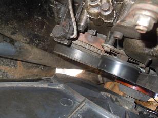

mazay1990 40 Опубликовано 29 мая, 2015 друзья, я 1ый раз менял прокладку под башкойсобрал, глохнет на хх, черный дым валит, свечи черные(снял крышку клапанов- дабы убедится что в метках не накосорезилрассудите?! Поделиться сообщением Ссылка на сообщение Поделиться на другие сайты
msv 82 Опубликовано 29 мая, 2015 друзья, я 1ый раз [/size]менял прокладку под башкой[/size]собрал, глохнет на хх, черный дым валит, свечи черные([/size]снял крышку клапанов- дабы убедится что в метках не накосорезил[/size]рассудите?![/size]20-й зуб от пропуска напротив датчика коленвала ставь а эта метка только на конвеере сходится а потом сбивается. 1 Поделиться сообщением Ссылка на сообщение Поделиться на другие сайты
mazay1990 40 Опубликовано 29 мая, 2015 20-й зуб от пропуска напротив датчика коленвала ставь а эта метка только на конвеере сходится а потом сбивается.ОКспасибо огромное20ый зуб! ока напротив датчика коленвала- это же понятие растяжимое- как именно? фото не дадите? Поделиться сообщением Ссылка на сообщение Поделиться на другие сайты
Crady 8 671 Опубликовано 29 мая, 2015 а напротив датчика коленвала- это же понятие растяжимое- как именно?чётко напротив сердцевины торчащей из него 1 Поделиться сообщением Ссылка на сообщение Поделиться на другие сайты
mazay1990 40 Опубликовано 29 мая, 2015 чётко напротив сердцевины торчащей из негопопробую завтра Поделиться сообщением Ссылка на сообщение Поделиться на другие сайты
msv 82 Опубликовано 29 мая, 2015 попробую завтраПротив часовой стрелки считай зубья. 1 Поделиться сообщением Ссылка на сообщение Поделиться на другие сайты
mazay1990 40 Опубликовано 29 мая, 2015 Против часовой стрелки считай зубья.а вон даже как!!! Поделиться сообщением Ссылка на сообщение Поделиться на другие сайты

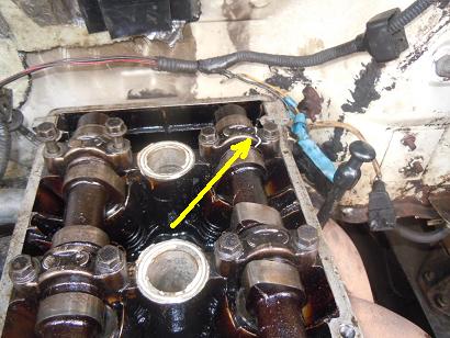

mazay1990 40 Опубликовано 30 мая, 2015 чо за хприкручивал распредвалы маленькой трещеткой- метки уже были выставлены по 20му зубу и стандартным меткам звездочекщелкнула крышка распердавала- просто пздцчо делать мож очередность затяжки есть или чо я хз Поделиться сообщением Ссылка на сообщение Поделиться на другие сайты
GAZ-2752 1 055 Опубликовано 30 мая, 2015 обрати внимание, кулачек давит на толкатель, т.е. под напряжением..поставь валы, поверни, что б кулачки не давили на толкатели 1 Поделиться сообщением Ссылка на сообщение Поделиться на другие сайты
Максим Павлович 123 Опубликовано 30 мая, 2015 Башка веденая вот и рвет бугель. Купи комплект бугелей и подгоняй по месту. Стоит около 500р( во всяком случае у нас в регионе так) Поделиться сообщением Ссылка на сообщение Поделиться на другие сайты
Crady 8 671 Опубликовано 30 мая, 2015 сними все бугеля с того вала,вытащи гидкрики,полож вал в постели и покачай его с концов,если качается,гбц кривая,возможно так же что просто перкосил бугель при затяжке.то есть закрутил до упора один болт,потом начал тянуть второй.затяжка окончательная производится после того как все бугеля сели .и метки выставляются при затянутых бугелях. 1 Поделиться сообщением Ссылка на сообщение Поделиться на другие сайты
mazay1990 40 Опубликовано 30 мая, 2015 (изменено) ща проверю вал без гидриков - на кривизну головыкомплект бугелей 750рЗЫ: заепся зарежать натяжительа как выставлять метки с закрученным бугелями? я звездочки не снимаю с распрдвваловобрати внимание, кулачек давит на толкатель, т.е. под напряжением..поставь валы, поверни, что б кулачки не давили на толкателикак я их поверну если тогда метки уйдутсними все бугеля с того вала,вытащи гидкрики,полож вал в постели и покачай его с концов,если качается,гбц кривая,возможно так же что просто перкосил бугель при затяжке.то есть закрутил до упора один болт,потом начал тянуть второй.затяжка окончательная производится после того как все бугеля сели .и метки выставляются помопри затянутых бугелях.помоему я просто наперекос затягивал и всеа вы тут жути нагоняетеи еще!!! каков порядок крышек клапанов? я по номерам прикрутил, а было хз как - все попуталтам номера на них Изменено 30 мая, 2015 пользователем mazay1990 Поделиться сообщением Ссылка на сообщение Поделиться на другие сайты
sega2145 4 Опубликовано 30 мая, 2015 порядок такой, вначале закручивается нулевая тоесть двойная потом третья потом шестая ну а остальные как хочеш.главное без перекоса ставь, постепенно тяни то одну сторону крышки то вторую.где-то видео было на форуме по сборке 406-405 там всё подробно обьяснено. 1 Поделиться сообщением Ссылка на сообщение Поделиться на другие сайты
Crady 8 671 Опубликовано 30 мая, 2015 а как выставлять метки с закрученным бугелями? я звездочки не снимаю с распрдвваловснять звёзды,они ставятся потом.затянул валы,и начинаешь с выпускного вала . Поделиться сообщением Ссылка на сообщение Поделиться на другие сайты
mazay1990 40 Опубликовано 30 мая, 2015 снять звёзды,они ставятся потом.затянул валы,и начинаешь с выпускного вала .а я звезды правильно поставлю? и вообще чем это лучше моего способа, с прикрученными звездами? Поделиться сообщением Ссылка на сообщение Поделиться на другие сайты
