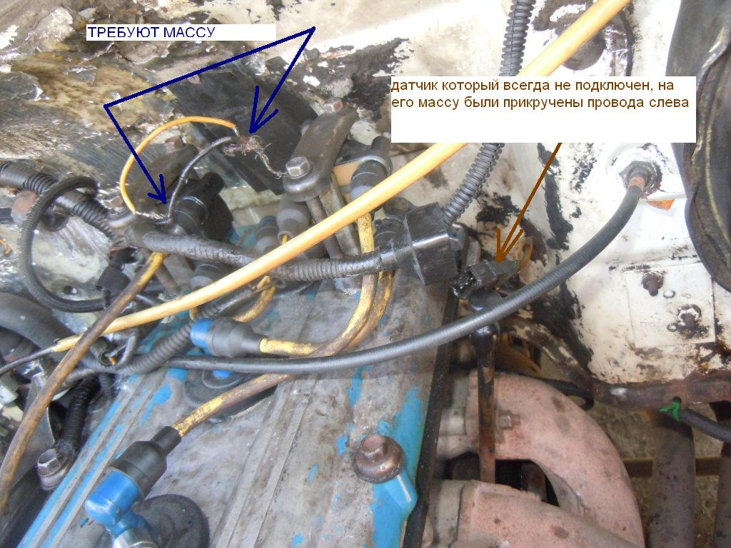

shkiper 281 Опубликовано 3 июня, 2015 (изменено) 2 провода спаренных(фото прилагаются)- если убрать их с масса- машина не заводится- что за чудо провода, почему сдвоенны, и для чего ониэто провода массы мозгов если они не прикручены- не заведешь-нет массы на компе Изменено 3 июня, 2015 пользователем shkiper 1 Поделиться сообщением Ссылка на сообщение Поделиться на другие сайты

mazay1990 40 Опубликовано 3 июня, 2015 Карбюратор регулировал? карб после ремонта, ездил к карбщику он сказал карб в порядеэто провода массы мозгов если они не прикручены- не заведешь-нет массы на компеспасибо! буду знать! Поделиться сообщением Ссылка на сообщение Поделиться на другие сайты

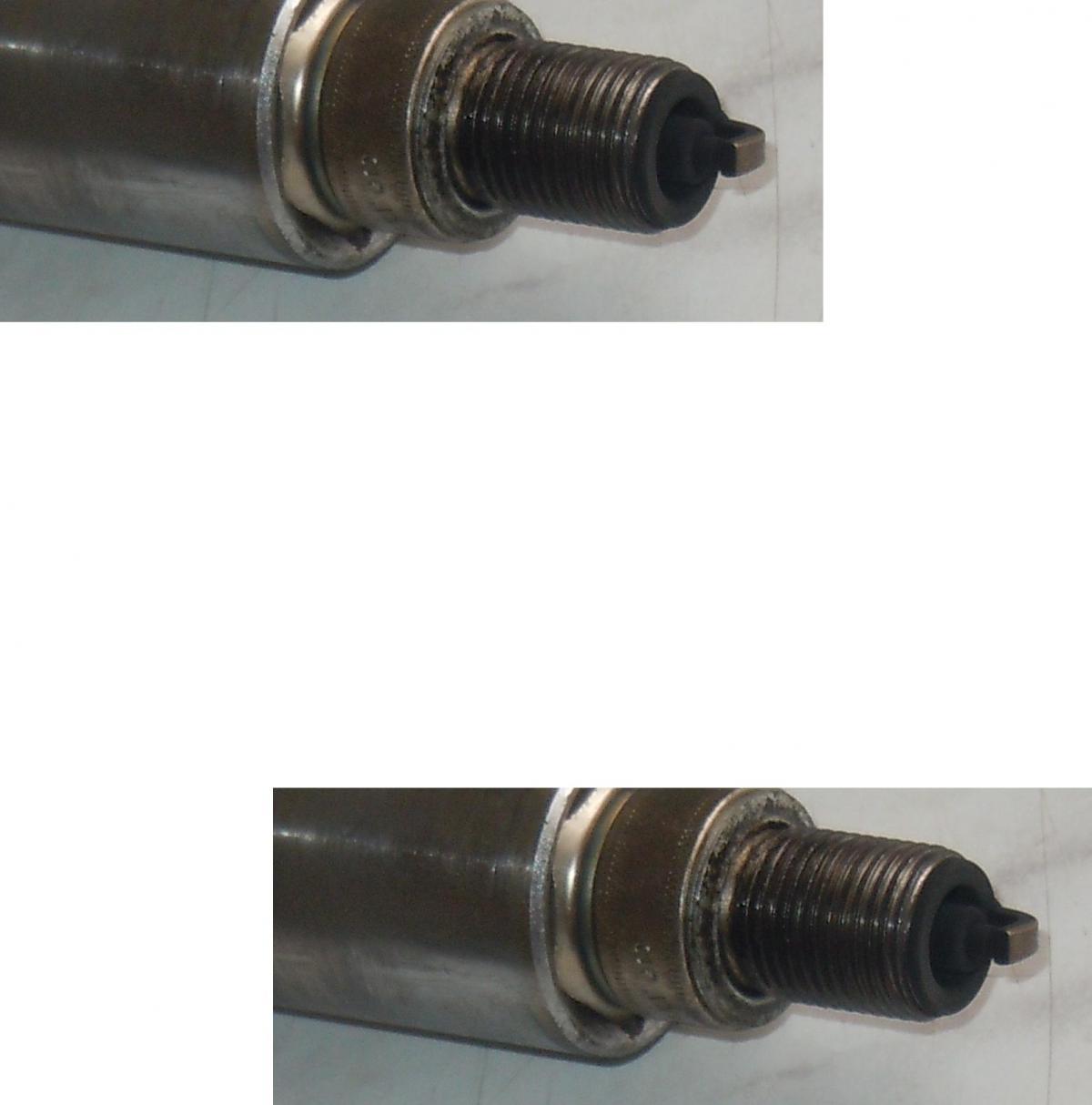

mazay1990 40 Опубликовано 3 июня, 2015 свечи в какойто сажи чернешейсажа легко стирается одним касанием пальца Поделиться сообщением Ссылка на сообщение Поделиться на другие сайты
Татарин 7 693 Опубликовано 3 июня, 2015 я на машине к нему и ездилПомеряй-ка ты компрессию.Что-бы хоть механику исключить, будет понятно, куда копать.А то перекрутили уже всё ,как сиську ,а толку ноль. Поделиться сообщением Ссылка на сообщение Поделиться на другие сайты
mazay1990 40 Опубликовано 3 июня, 2015 свечи в какойто сажи чернешейсажа легко стирается одним касанием пальцаПомеряй-ка ты компрессию.Что-бы хоть механику исключить, будет понятно, куда копать.А то перекрутили уже всё ,как сиську ,а толку ноль.ща Поделиться сообщением Ссылка на сообщение Поделиться на другие сайты
Crady 8 671 Опубликовано 3 июня, 2015 (изменено) свечи в какойто сажи чернешейсажа легко стирается одним касанием пальцаНагар черного бархатистого цвета соответствует переобогащенной смеси. Приводит это к зашкаливанию углекислого газа за 10%. Причина – в неправильной регулировке системы питания и зажигания. Помимо того, причина может крыться в неправильной установке свечи или ее неисправности, загрязнении воздушного фильтра, использовании свечи с большим калильным числом или недостаточной компрессии из-за возникновения износа цилиндро-поршневой группы,а так же при неправильно работающей системе ГРМ. При таком нагаре всегда отмечаются повышенные затраты топлива. Данный тип нагара устраняется на высоких оборотах. Изменено 3 июня, 2015 пользователем Crady 1 Поделиться сообщением Ссылка на сообщение Поделиться на другие сайты
