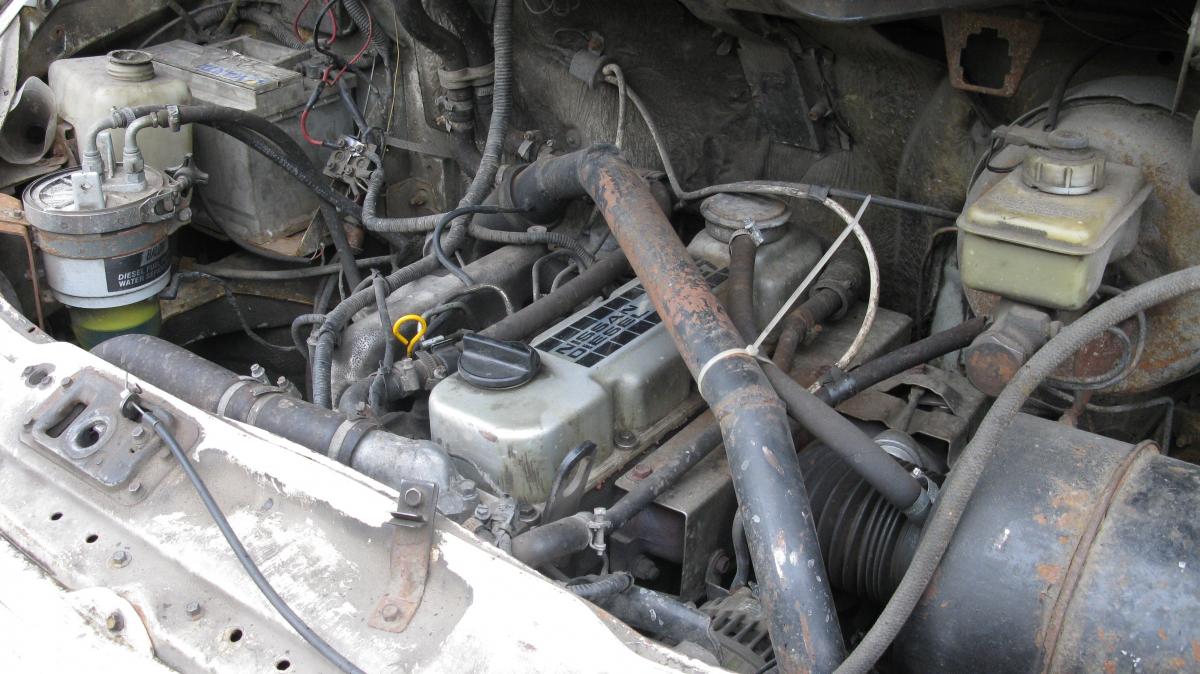

варлок74 102 Опубликовано 30 сентября, 2013 (изменено) чё та никак немогу подобрать патрубок,который от турбины к фильтру идёт (на турбину одевается),мож кто скажет от чего подходит?у меня на выходе из турбины надет кусок шланга как переходник а сам шланг с фильтра (железный корпус) от инжекторного 405-406 мотора рифленый такой ,продается в магазе *Детали машин* если в Ярике есть магазин *балткам туда загляни много чего там есть ,по крайней мере у нас практически все есть :) если нет то на Фучика еду там точно все есть шас фотку найду если скину Изменено 30 сентября, 2013 пользователем варлок74 Поделиться сообщением Ссылка на сообщение Поделиться на другие сайты
колобок 7 166 Опубликовано 30 сентября, 2013 у меня на выходе из турбины надет кусок шланга как переходник а сам шланг с фильтра (железный корпус) от инжекторного 405-406 мотора рифленый такой ,продается в магазе *Детали машин* если в Ярике есть магазин *балткам туда загляни много чего там есть ,по крайней мере у нас практически все есть :) если нет то на Фучика еду там точно все есть шас фотку найду если скинубалткамов и фучиков у нас нет,а так магазов всяких до дуры,но чё та ни в одном ничего подходячего, Ау тя фильтр сразу у турбины чо ли стоит? на месте фильтра сепаратор? и чё за труба сверху по диагонали? Поделиться сообщением Ссылка на сообщение Поделиться на другие сайты
варлок74 102 Опубликовано 30 сентября, 2013 да местами поменяли то с тем ,у меня мотор от каравана а там куллер стоит за движком так что выходы все на зад а труба идет поверх клапанной крышки с низу от турбины ,наверх к коллектору впускному ,,так сделали меня устраивает :)Единственный гемор ,куда теперь эбершпехер впиндюрить хз :) Поделиться сообщением Ссылка на сообщение Поделиться на другие сайты
колобок 7 166 Опубликовано 30 сентября, 2013 Единственный гемор ,куда теперь эбершпехер впиндюрить хз :)в каком смысле куда впендюрить? куда врезать? Поделиться сообщением Ссылка на сообщение Поделиться на другие сайты
