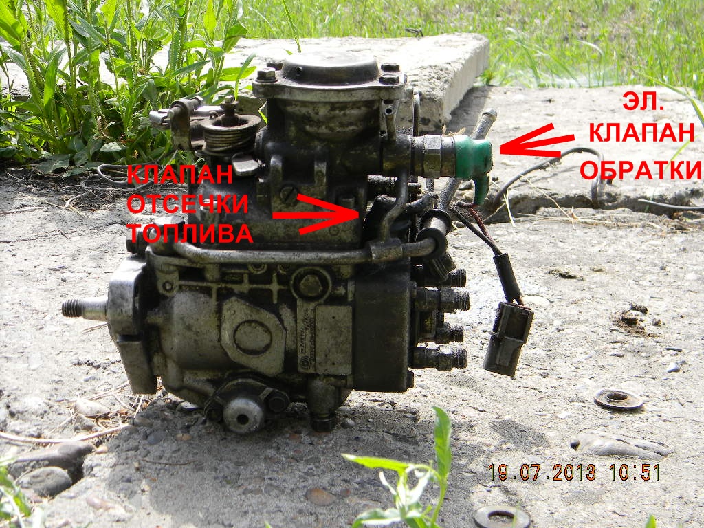

АСаныч 16 Опубликовано 6 октября, 2013 (изменено) У меня плюс идёт сразу на оба клапана, значит у меня обратка всегда закрыта что ли? да, закрыт. Да мужики что за еще один клапан на холодный запуск?в моем случаи + подается только на клапан отсечки,больше ненашол куда еще можно прикрутить провод на насос? мех насосы TD27T , есть с эл.клапанами обратки и без них (просто обратка).фото прикрепляю (думаю, станет понятно). Изменено 6 октября, 2013 пользователем АСаныч 1 Поделиться сообщением Ссылка на сообщение Поделиться на другие сайты

колобок 7 166 Опубликовано 6 октября, 2013 мех насосы TD27T , есть с эл.клапанами обратки и без них (просто обратка).фото прикрепляю (думаю, станет понятно).ещё раз объясни, для тех кто в танке: у меня два провода(как на фото 1), какой провод куда? Поделиться сообщением Ссылка на сообщение Поделиться на другие сайты
sapsan.uaz 1 Опубликовано 7 октября, 2013 клапан отсечки(черный колпачек) +12в с замка зажиганияклапан обратки(зеленый колпачек) + подавать при холодном запуске, в состоянии покоя обратка сливается через одно отверстие в бак и через четыре отверстия на подачу через перемычку, при подаче +12в четыре отверстия перекрываются и обратка сливается только через одно отверстие в бак, в результате этого поршень автомата опережения уводит каретку роликов на пораньше и холодный двс работает устойчивей 1 Поделиться сообщением Ссылка на сообщение Поделиться на другие сайты

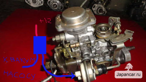

sapsan.uaz 1 Опубликовано 7 октября, 2013 у кого есть пневмопривод можно его подключить через клапан ЭПХХ газелевский к ваккум магистрали и подавать +12в вместе с клапаном обратки, тем самым увеличивая обороты ДВС на холодном Поделиться сообщением Ссылка на сообщение Поделиться на другие сайты
варлок74 102 Опубликовано 7 октября, 2013 у кого есть пневмопривод можно его подключить через клапан ЭПХХ газелевский к ваккум магистрали и подавать +12в вместе с клапаном обратки, тем самым увеличивая обороты ДВС на холодном Во во у меня так и сделано :) кнопочка Поделиться сообщением Ссылка на сообщение Поделиться на другие сайты
