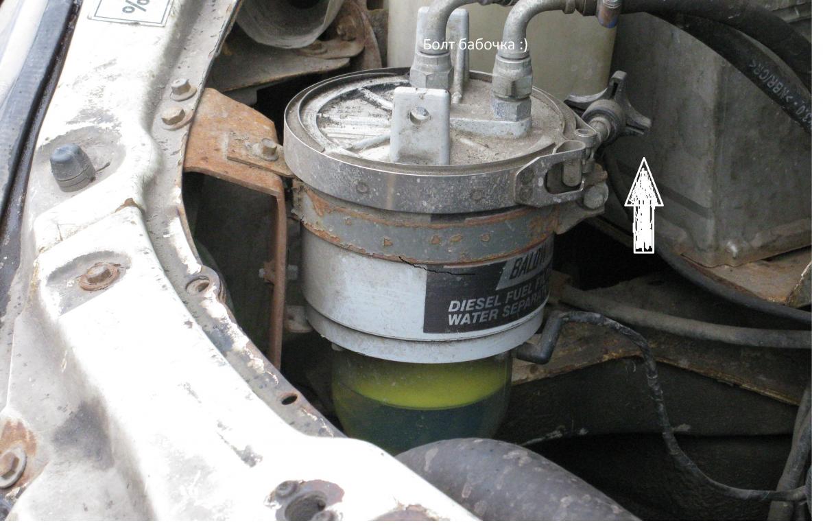

mixa1210 12 Опубликовано 8 октября, 2013 (изменено) я не заморачивался и поставил только сепаратор с подогревом ,Дахл болдвин америкос ,меняю фильтр 2 раза в год ,осенью и весной как раз получается тыщ ро 40 км и сливаю раз в месяц с отстойника каки но их особо нет ,присутствует немного воды какие то граммы ,а всякие фильтры с клапаном подкачки ,считаю лишняя запчасть которая может подвести в ненужный момент ,не давно были с утра позывы к подсосу воздуха собирался менять шланги ,а оказалось просто нужно было подтянуть хомуты .Сейчас все в нормеСепаратор у меня стоит+ доп. фильтр просто этот фильтр менять не удобно навертный поудобнее будет у кого есть пневмопривод можно его подключить через клапан ЭПХХ газелевский к ваккум магистрали и подавать +12в вместе с клапаном обратки, тем самым увеличивая обороты ДВС на холодномЕсть такой Изменено 8 октября, 2013 пользователем mixa1210 Поделиться сообщением Ссылка на сообщение Поделиться на другие сайты

варлок74 102 Опубликовано 8 октября, 2013 Сепаратор у меня стоит+ доп. фильтр просто этот фильтр менять не удобно навертный поудобнее будет может у нас разные сепараторы :) я трачу на замену элемента 5 мин открутив болт бабочку и сняв ленту крепежную 1 Поделиться сообщением Ссылка на сообщение Поделиться на другие сайты

mixa1210 12 Опубликовано 9 октября, 2013 может у нас разные сепараторы :) я трачу на замену элемента 5 мин открутив болт бабочку и сняв ленту крепежнуюУ меня Сепар 2000 без подогрева,фильтр меняю оринтеровочно тыщ через 40 просто у меня там на 30мк. если его один оставлять грубовато будет :) пришлось брать всю КПП из-за крышки,КПП без крышки не нужна случайноЧугун?Флянец 2WD?И почем? Поделиться сообщением Ссылка на сообщение Поделиться на другие сайты

варлок74 102 Опубликовано 9 октября, 2013 у меня там на 30мк у меня на 10 мк Поделиться сообщением Ссылка на сообщение Поделиться на другие сайты

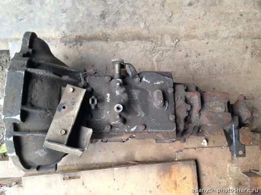

АСаныч 16 Опубликовано 14 октября, 2013 (изменено) без колокола кпп TD27 - будет кому интересна на з/части ? Изменено 14 октября, 2013 пользователем АСаныч Поделиться сообщением Ссылка на сообщение Поделиться на другие сайты
feell6 88 Опубликовано 14 октября, 2013 без колокола кпп TD27 - будет кому интересна на з/части ?цена? Поделиться сообщением Ссылка на сообщение Поделиться на другие сайты
АСаныч 16 Опубликовано 14 октября, 2013 (изменено) без колокола кпп TD27 - будет кому интересна на з/части ?цена?где то 14-13 Изменено 14 октября, 2013 пользователем АСаныч Поделиться сообщением Ссылка на сообщение Поделиться на другие сайты
