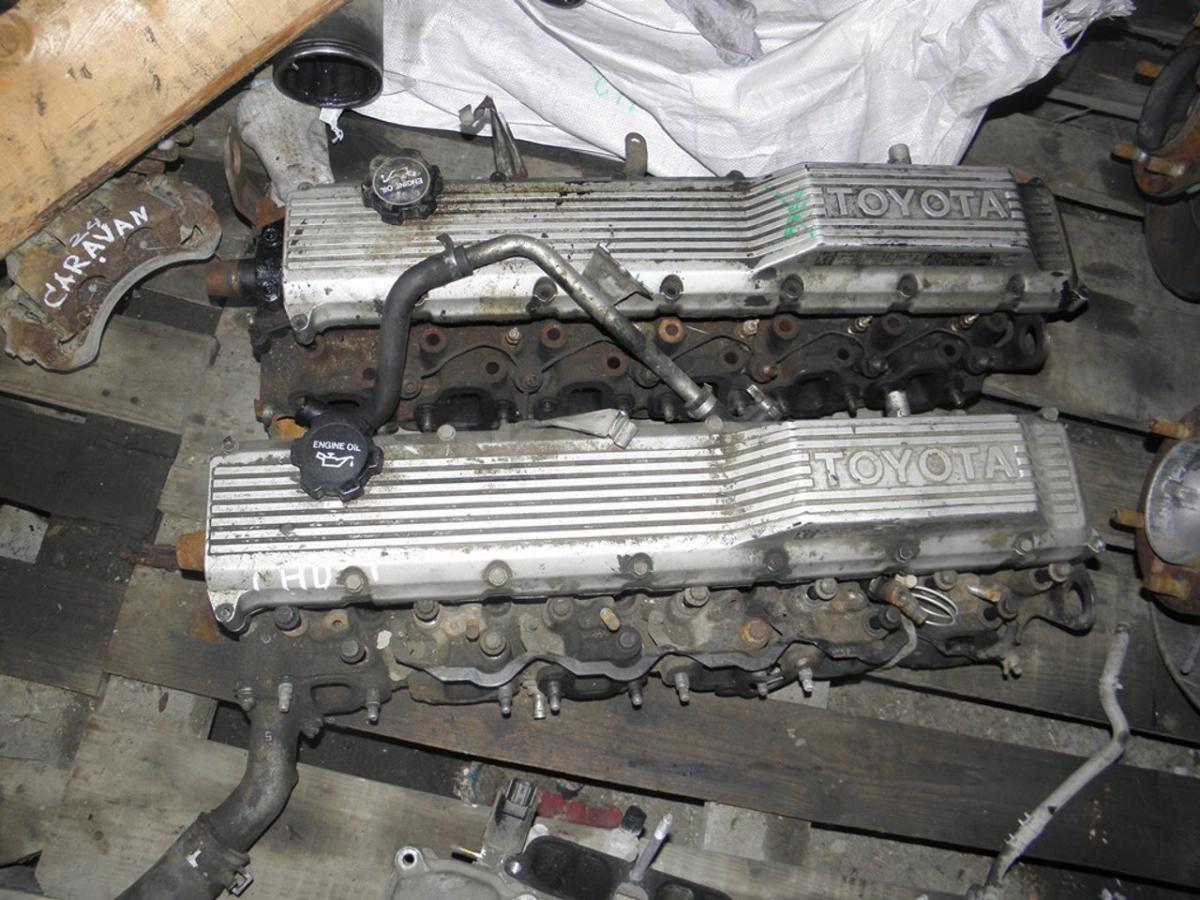

Vais25 5 Опубликовано 9 марта, 2019 Про кудешные не скажу. Но у hz и td точно разные. У hz вилкой прижимаются, а у td на резьбе. Поделиться сообщением Ссылка на сообщение Поделиться на другие сайты
Владимир 23 501 Опубликовано 9 марта, 2019 Про кудешные не скажу. Но у hz и td точно разные. У hz вилкой прижимаются, а у td на резьбе.Хоть цитируйте кому отвечаете. Судя по тексту про форсунки. На 1hz не прижимаются вилкой , а вкручиваются так же как и td, qd. А уже у турбовых тойотовских 1hdt, 1hd-ft, 1hd-fte там да вилкой. Пишу потому что сам капиталил 1hz, a в дальнейшем поменял его на 1hdft, который тоже капиталил. Поделиться сообщением Ссылка на сообщение Поделиться на другие сайты
Vais25 5 Опубликовано 9 марта, 2019 Хоть цитируйте кому отвечаете. Судя по тексту про форсунки. На 1hz не прижимаются вилкой , а вкручиваются так же как и td, qd. А уже у турбовых тойотовских 1hdt, 1hd-ft, 1hd-fte там да вилкой. Пишу потому что сам капиталил 1hz, a в дальнейшем поменял его на 1hdft, который тоже капиталил. На hz форсунки менял и на hdt менял, вилки стояли. Может голова не родная была, может от года зависит я не в курсе, машины не мои. Поделиться сообщением Ссылка на сообщение Поделиться на другие сайты
Владимир 23 501 Опубликовано 9 марта, 2019 На hz форсунки менял и на hdt менял, вилки стояли. Может голова не родная была, может от года зависит я не в курсе, машины не мои.Может переделка, так как блоки и колена у всего семейства одинаковые. На фото вверху 1hz форкамерный, форсунки закручиваются, а ниже уже 1hdt прямого впрыска, там на вилках, как и на 1hdft и 1hdfte, только там форсунки под клапанной крышкой стоят Поделиться сообщением Ссылка на сообщение Поделиться на другие сайты
