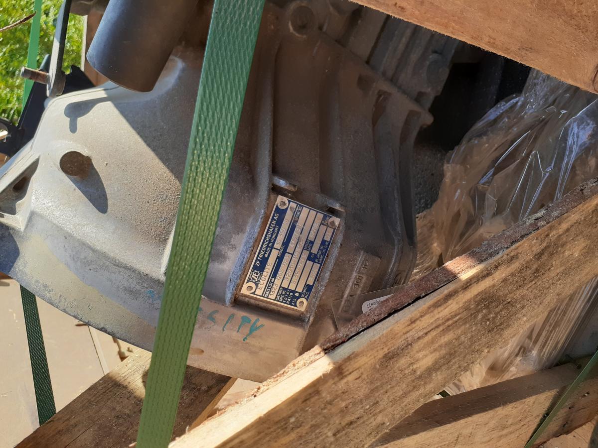

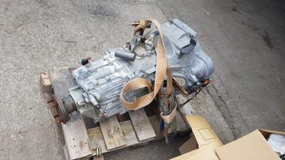

Денис16i 159 Опубликовано 16 июля, 2019 Приехала кпп, не знал что такая в размерах Поделиться сообщением Ссылка на сообщение Поделиться на другие сайты
rusgg 4 002 Опубликовано 16 июля, 2019 Кабину поднимать на пол метра:) Какой сальник у нас на тнвд подскажите Поделиться сообщением Ссылка на сообщение Поделиться на другие сайты
Денис16i 159 Опубликовано 16 июля, 2019 Кабину поднимать на пол метра:)Какой сальник у нас на тнвд подскажитеможет мотор опускать Поделиться сообщением Ссылка на сообщение Поделиться на другие сайты
rusgg 4 002 Опубликовано 16 июля, 2019 На переднюю балку? Поделиться сообщением Ссылка на сообщение Поделиться на другие сайты
