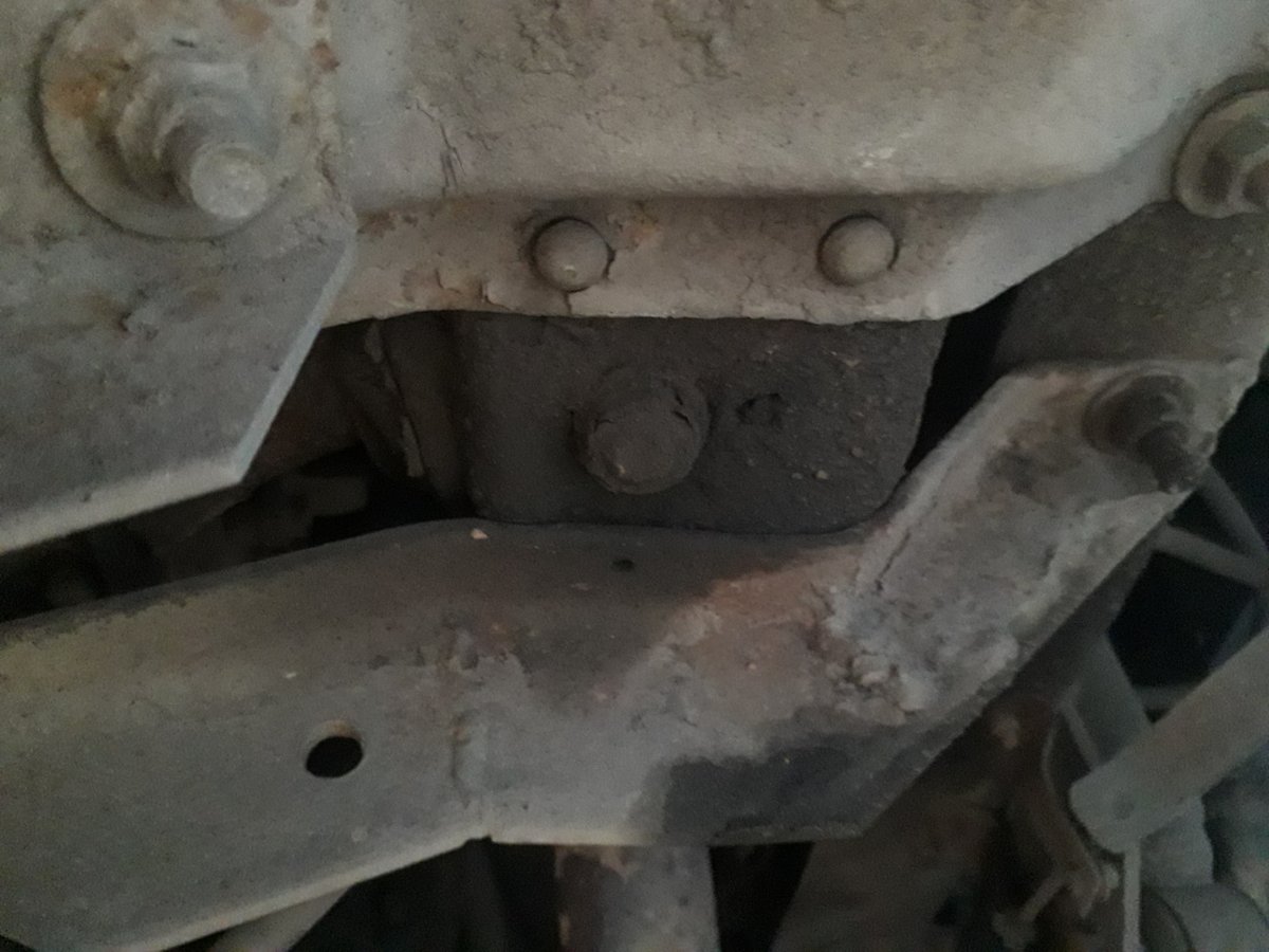

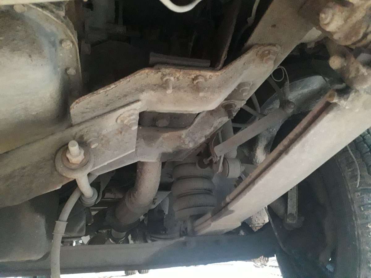

Владимир 86 Регион. 210 Опубликовано 24 сентября, 2020 9 минут назад, Паха24 сказал: Мужики всем добрый вечер, подскажите под тд кто как траверсу под двигатель делал и из чего? На странице 378 посмотри мои фото. 11 минут назад, Паха24 сказал: Мужики всем добрый вечер, подскажите под тд кто как траверсу под двигатель делал и из чего? На странице 376 есть "sergus" из Кирова.Они мне помогали по двигателю свап комплекту.. 16 минут назад, Паха24 сказал: Мужики всем добрый вечер, подскажите под тд кто как траверсу под двигатель делал и из чего? На фото у меня нет на виду кусочков швелерков которые привариваются к траверсе для соединения с нижней частью рамы. Поделиться сообщением Ссылка на сообщение Поделиться на другие сайты

Владимир 86 Регион. 210 Опубликовано 25 сентября, 2020 11 часов назад, Паха24 сказал: Получаеися крепится он только по низу рамы? Какие подушки поставил? Нет ,он крепиться по верху рамы и приварив маленькие швелерки закрепляеться ещё с низу рамы. Как родная "Ласточка" крепление получается. 11 часов назад, Паха24 сказал: Получаеися крепится он только по низу рамы? Какие подушки поставил? Подушки стояли кажется от волги. Поделиться сообщением Ссылка на сообщение Поделиться на другие сайты

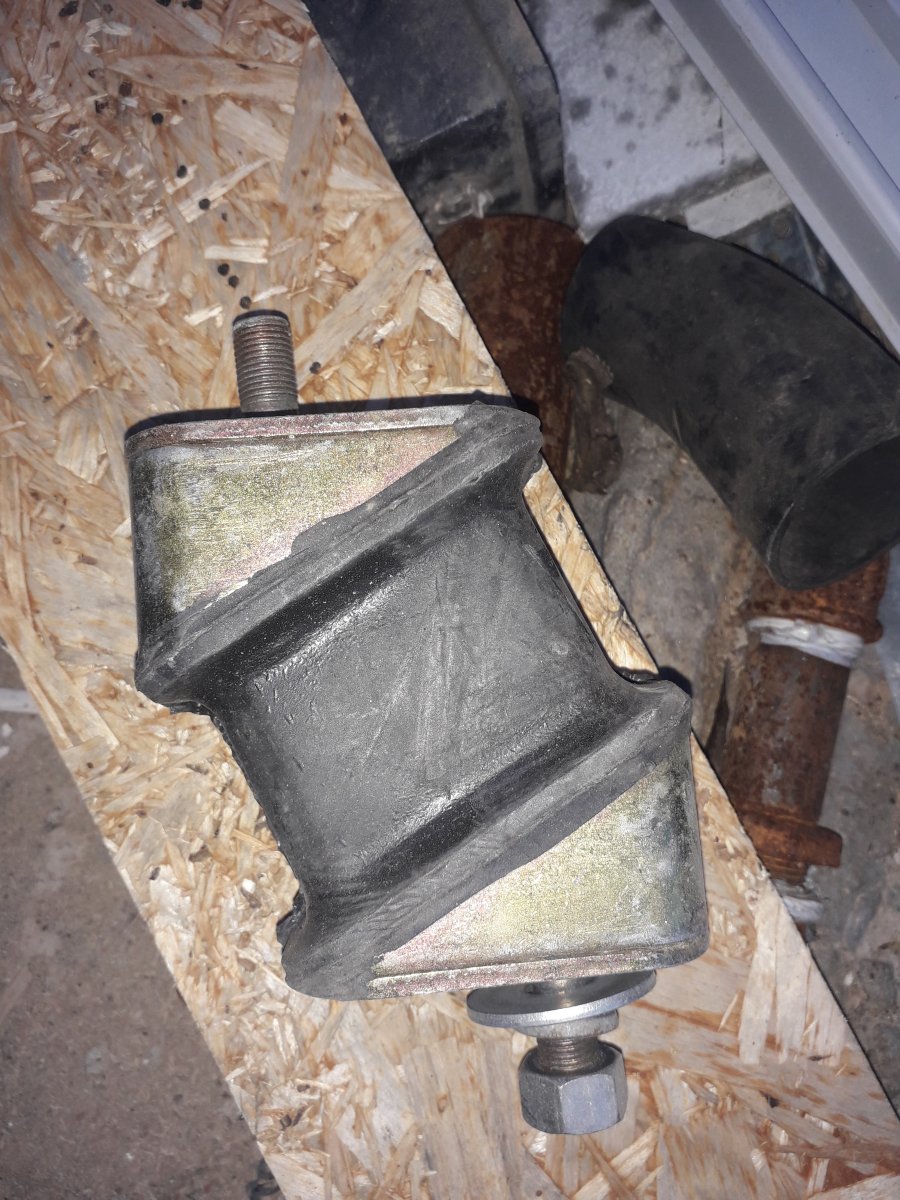

rusgg 4 003 Опубликовано 27 сентября, 2020 Подушка как новая. Но похоже скоро надо будет менять уже. Это тиррано подушки,я их просто пильнул сверху и сделал чтоб под 90 градусов стали. Поделиться сообщением Ссылка на сообщение Поделиться на другие сайты

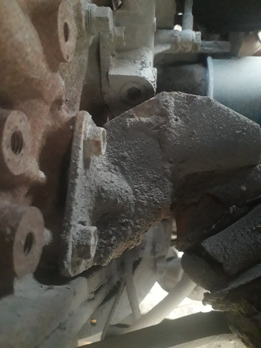

Денис16i 159 Опубликовано 27 сентября, 2020 Лапы каторые крепяться к блоку я сделал из 75ого уголка. Поделиться сообщением Ссылка на сообщение Поделиться на другие сайты

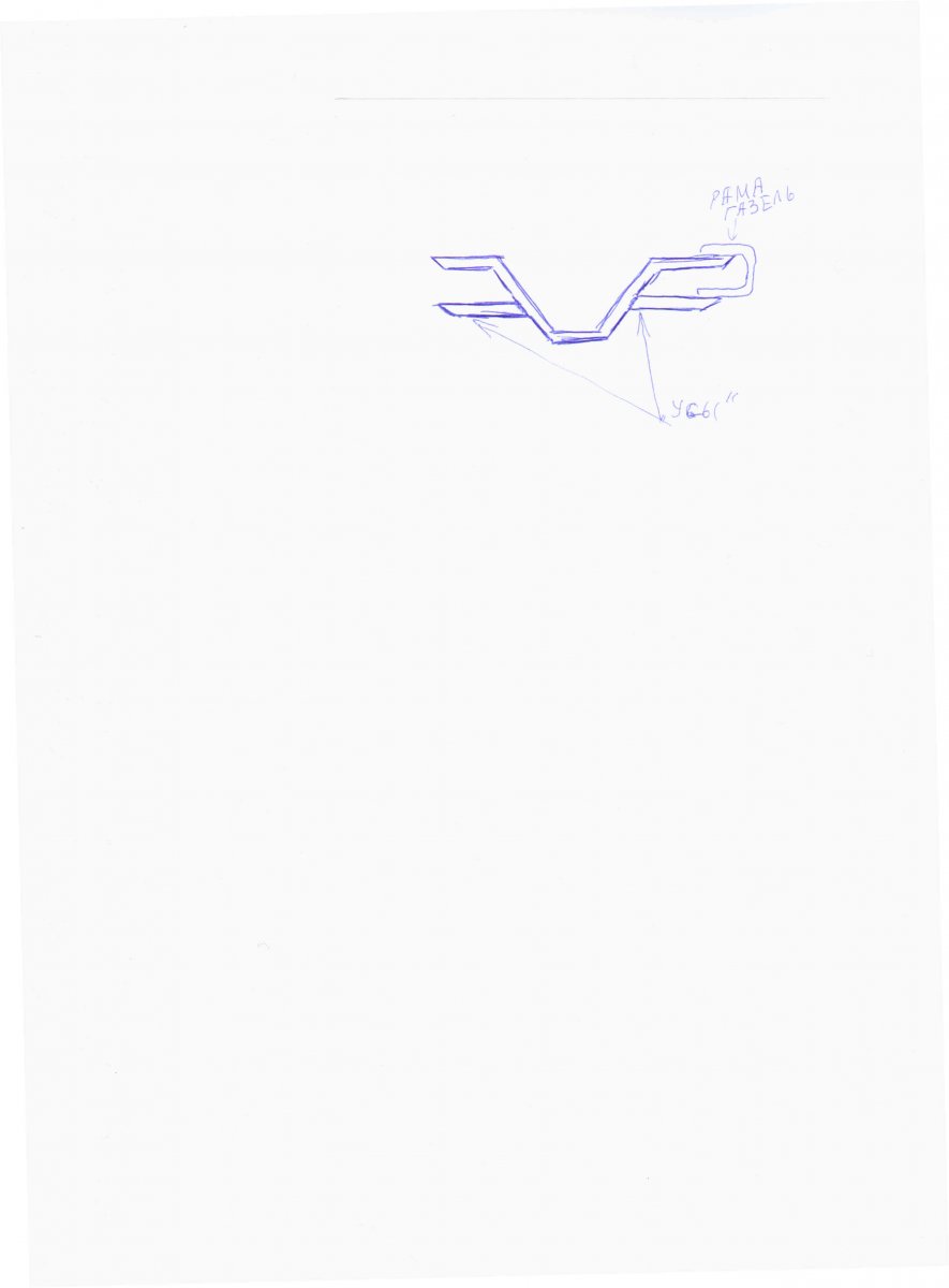

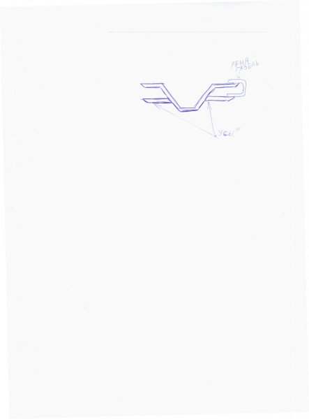

sergus 26 Опубликовано 30 сентября, 2020 Паха,балку изготавливают из 10см швеллера,1,5м берешь хватит на бабочку и усы,чертеж примерно тебе выложили. Размеры 3ех видов,27ети,27караван,27т.Подушки обычно прямоугольные газелевские.Траверса Е-3 с родными подушками,дают меньше вибраций на кузов,ее ставлю задом наперед перевариваешь родные тд опоры,подгоняешь под опоры.Если не понял по бабочке,меряешь раму,чертишь на земле чертеж 1к1рисуешь балку и снимаешь размеры 1 Поделиться сообщением Ссылка на сообщение Поделиться на другие сайты
