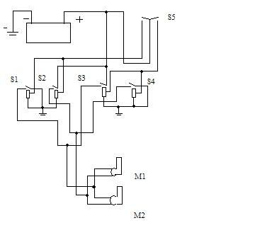

Denis 64 0 Опубликовано 15 февраля, 2009 Привет всем!у меня пассажирская газель и сгналка АРS 1550.можно ли сделать так,чтобы кнопки замков передней правой и раздвижной дверей открывались и закрывались не только с брелка но и с кнопок на панели?очена надо!! B) Поделиться сообщением Ссылка на сообщение Поделиться на другие сайты
Геннадий 9 Опубликовано 15 февраля, 2009 Denis 64, можно. Пару релюшек, несколько метров провода , кнопка и начальные знания в области электротехники. Поделиться сообщением Ссылка на сообщение Поделиться на другие сайты
Геннадий 9 Опубликовано 15 февраля, 2009 Denis 64, схема подключения нужна, или сам нарисуешь? Поделиться сообщением Ссылка на сообщение Поделиться на другие сайты
Геннадий 9 Опубликовано 15 февраля, 2009 Denis 64, Уже нарисовал схему.S1-S4 обычные реле нормально разомкнутые.S5 - любая двухпозиционная кнопка. Например от стеклоподъемника ВАЗовского.М1, М2 - актуаторы. Поделиться сообщением Ссылка на сообщение Поделиться на другие сайты
Denis 64 0 Опубликовано 15 февраля, 2009 Спасибо!я в этом мало понимаю,но кнопку ты одну показываешь,я хотел на переднюю и на заднюю отдельно по кнопке.подскажи пожалста! Поделиться сообщением Ссылка на сообщение Поделиться на другие сайты

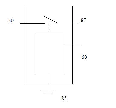

Геннадий 9 Опубликовано 15 февраля, 2009 (изменено) на переднюю и на заднюю отдельно по кнопкеНу тогда просто в два раза больше релюшек и провода и собери две одинаковых схемы. Одну на перед, другую на зад. :)я в этом мало понимаюУчитывая эту фразу выкладываю схему подключения реле. Цифири это номера контактов. Изменено 15 февраля, 2009 пользователем Геннадий Поделиться сообщением Ссылка на сообщение Поделиться на другие сайты
