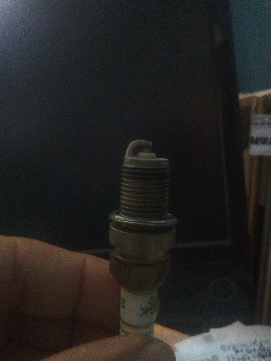

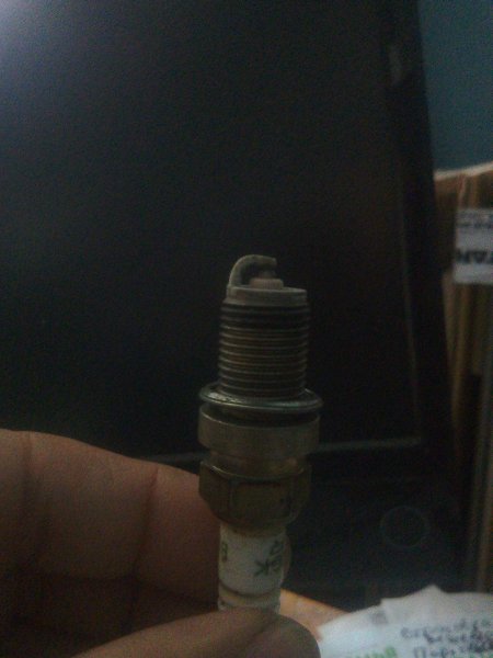

Антифриз 112 Опубликовано 16 июля, 2016 Ребята , подскажите от чего такие свечи ? Пробег около 30000 на них.Свечи А17ДВРМ , мотор 4216 Е-3смени заправку Поделиться сообщением Ссылка на сообщение Поделиться на другие сайты

Антифриз 112 Опубликовано 16 июля, 2016 Ребята , подскажите от чего такие свечи ? Пробег около 30000 на них.Свечи А17ДВРМ , мотор 4216 Е-3У меня такие свечи были на пирожке ваз 2105 пробег был 116000 км .Ездил пока катушка не екнула - коротила через нагар .Пришлось кольца поршневые поменять .Масло хавала 5л на 1000км Поделиться сообщением Ссылка на сообщение Поделиться на другие сайты

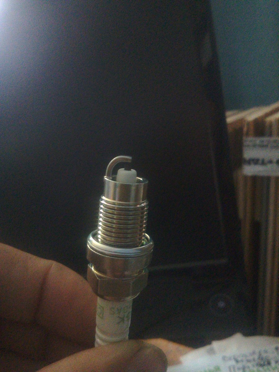

вилли 989 Опубликовано 22 июня, 2021 (изменено) З аказал новые свечки пришли ,почемуто резьба короче Коробочка сверху новые нжк для газа Это стояли А такие пришли.Резьба короче на 3-4 мм. Это что за новшество? Изменено 22 июня, 2021 пользователем вилли Поделиться сообщением Ссылка на сообщение Поделиться на другие сайты
ZAN57 3 550 Опубликовано 22 июня, 2021 Хм... Оптимизация На каждой свече пару грамм металла. Поделиться сообщением Ссылка на сообщение Поделиться на другие сайты
вилли 989 Опубликовано 22 июня, 2021 33 минуты назад, ZAN57 сказал: Хм... Оптимизация На каждой свече пару грамм металла. А может и новшество такое.Если приглядеться к б/у свечам,у всех засраны 2-3 витка крайние.Может чтобы без проблем выкручивались?Буду ставить,че делать... Поделиться сообщением Ссылка на сообщение Поделиться на другие сайты
ZAN57 3 550 Опубликовано 22 июня, 2021 Сорвать резьбу больше вероятность. ГБЦ снимаешь- юбка вровень с концом резьбы в ГБЦ. Забивается сажей большим давлением по резьбе, вдавливает взрывом по первым ниткам. Думаю будет то-же самое, но уже на следующих нитках. выкручивается обычно нормально, если смесь не сильно бедная... Анекдот СССР- Два еврея встречаются, у обоих по ордену Ленина на груди. Один второго спрашивает:-"За что дали?" Тот- "Да я конструктором работал, чертил много... Присмотрелся- остается короткий карандаш, в руках дальше не удержишь, а в нем грифель. всё равно выбрасываем, зачем там грифель вставлять?" Укоротили грифель... Экономияяяяяяя. А тебе за что? Да я смотрю- карандаша стали делать с грифелем покороче. Ну и подумал- а зачем там дерево, раз карандаш короче?. Ну и дерево убрали... Экономияяяяя. Вот так и твоя свеча... Только сейчас это оптимизация Поделиться сообщением Ссылка на сообщение Поделиться на другие сайты
