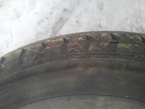

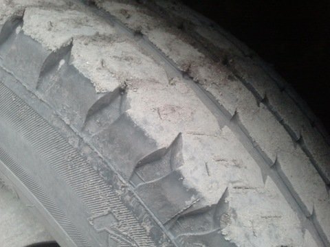

rusgg 4 006 Опубликовано 23 декабря, 2012 (изменено) чета искал,нету темы резина кама евро 131 лсв слева резина 102 тыс прошла но еще в строю, справа 77 -полез корд а начиналось все с скромного надувания квадратиков Изменено 23 декабря, 2012 пользователем rusgg Поделиться сообщением Ссылка на сообщение Поделиться на другие сайты

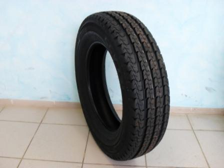

jenya-jigan 13 Опубликовано 10 января, 2013 (изменено) Про каму евро 131. Вообщем резиной очень доволен . Стоит на круг и дорогу держит и по снегу вполне пригодна перед пробежал 12 тыс пока никакого износа. На задней оси проехала 6 тыс тоже доволен. Особенно хороша на мокром асфальте .вся стоит безкамерка, кто то писал что она шумная , это клевита. Да и в снегу она хорошо капает засчет рисунка крючками. Вот что скажу по поводу этой резины . Цена у нас 205 я 3400 а 185 я 3200. Изменено 10 января, 2013 пользователем jenya-jigan Поделиться сообщением Ссылка на сообщение Поделиться на другие сайты
