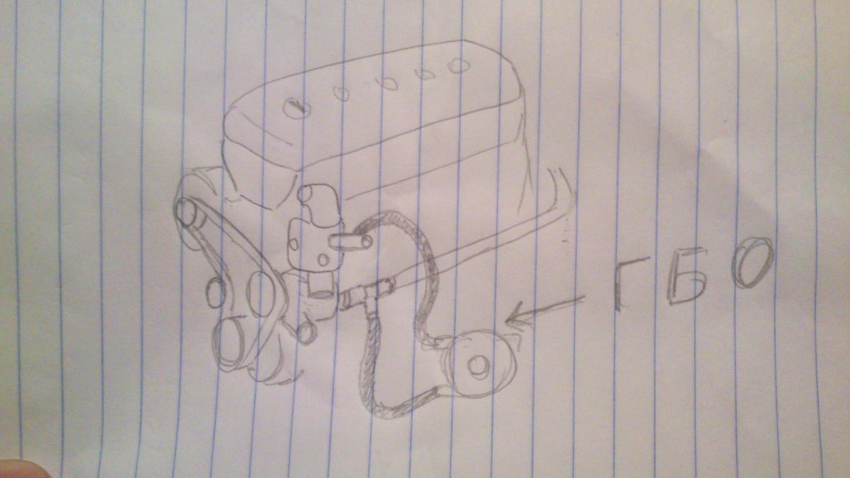

alibek25 2 Опубликовано 8 декабря, 2014 А так нельзя подключить редуктор? У кого такая схема отзовитесь. 1 Поделиться сообщением Ссылка на сообщение Поделиться на другие сайты
Алексей Ф. 10 160 Опубликовано 9 декабря, 2014 alibek25, можно , только нельзя перекрывать циркуляцию ОЖ по этой трубке обратки с печки . Помпа гонит ОЖ в блок ,из блока в печку и ГБЦ , из ГБЦ в радиатор и обратно в помпу . У тебя получится, как бы второй большой круг через редуктор - помпа - блок - печка - редуктор - корпус термостата Поделиться сообщением Ссылка на сообщение Поделиться на другие сайты
alibek25 2 Опубликовано 9 декабря, 2014 alibek25, можно , только нельзя перекрывать циркуляцию ОЖ по этой трубке обратки с печки . Помпа гонит ОЖ в блок ,из блока в печку и ГБЦ , из ГБЦ в радиатор и обратно в помпу . У тебя получится, как бы второй большой круг через редуктор - помпа - блок - печка - редуктор - корпус термостатаСегодня установил как на этой картинке. Испытаю отпишусь. Поделиться сообщением Ссылка на сообщение Поделиться на другие сайты
cazemir 764 Опубликовано 9 декабря, 2014 (изменено) alibek25, можно , только нельзя перекрывать циркуляцию ОЖ по этой трубке обратки с печки . Помпа гонит ОЖ в блок ,из блока в печку и ГБЦ , из ГБЦ в радиатор и обратно в помпу . У тебя получится, как бы второй большой круг через редуктор - помпа - блок - печка - редуктор - корпус термостатамне кажется вообще ерунда получается, из помпы опять в головку на встречу потоку, Изменено 9 декабря, 2014 пользователем cazemir Поделиться сообщением Ссылка на сообщение Поделиться на другие сайты
Алексей Ф. 10 160 Опубликовано 9 декабря, 2014 мне кажется вообще ерунда получается, из помпы опять в головку на встречу потоку, Помпа стоит на блоке и гонит ОЖ в блок, а толстая трубка под коллектором , это обратка из печки по ней ОЖ приходит в помпу, а не уходит. Поделиться сообщением Ссылка на сообщение Поделиться на другие сайты
cazemir 764 Опубликовано 9 декабря, 2014 Помпа стоит на блоке и гонит ОЖ в блок, а толстая трубка под коллектором , это обратка из печки по ней ОЖ приходит в помпу, а не уходит.такая система в обвод термостата? Поделиться сообщением Ссылка на сообщение Поделиться на другие сайты

maugli 12 Опубликовано 10 декабря, 2014 Сегодня установил как на этой картинке. Испытаю отпишусь.У меня так же сделано. Взял хороший тройник 20х16х20. на одном конце нарезал резьбу (1/2 дюйма коническая) вкрутил в помпу сзади заместо штуцера. 1 Поделиться сообщением Ссылка на сообщение Поделиться на другие сайты

Дедила 187 Опубликовано 10 декабря, 2014 (изменено) Так нельзя. Редуктор будет зависить от выхода с печки, это значит печка будет всегда включена, даже летом. В данной схеме, надо на выходе из насоса ставить тройник. Один конец тройника пойдёт к редуктору туда, куда сейчас приходит от печке. Изменено 10 декабря, 2014 пользователем Дедила Поделиться сообщением Ссылка на сообщение Поделиться на другие сайты
