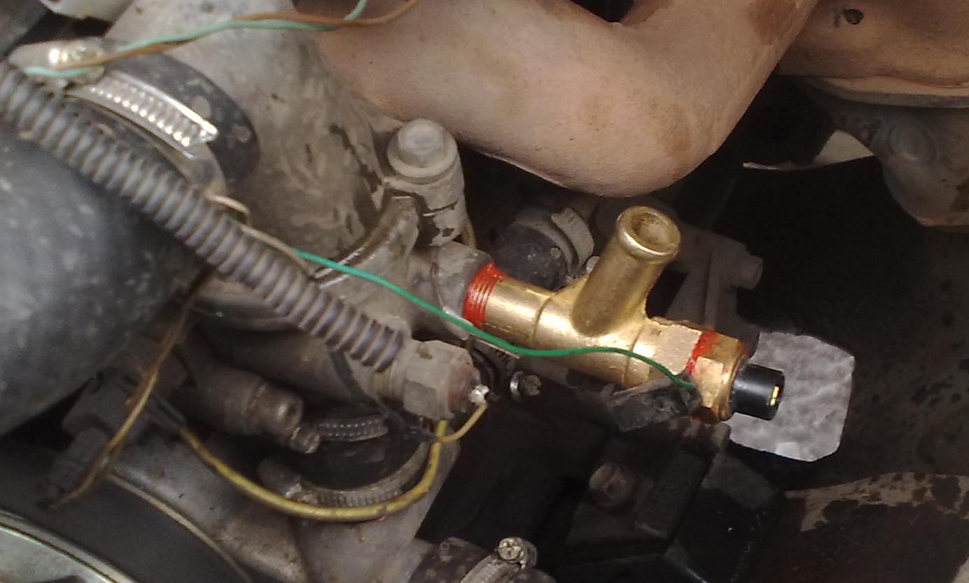

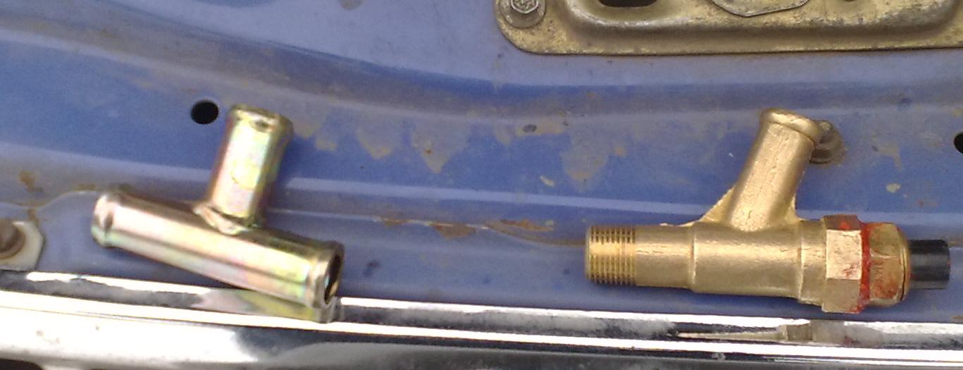

Vovkadrive
СПАСИБО соклубникам и Новосиба. У меня подогрев был сделан от дройсельного узла - это полная шляпа! "мастера " если их можно назвать таким словом вставили переходную трубку 5 мм. !!! Я выкрутил один температурный датчик и вкрутил на его место кран для слива тосола толи от ЗИЛа толи от ГАЗика подошел как родной (предварительно его разобрал, я про кран т. е все лишнее вынул ) вот только датчик немного прослаблен оказался так я эго с герметиком посадил. второй штутцер врезал в патрубок расширительного бачка(тройник на 18 мм.). всё работает отлично и отопителю салона совсем не мешает. фото прикладываю

Всем привет!У меня тоже было через подогрев заслонки,это бредятена полная.Я сделал;сливной кран блока- электроподогрев-газовый редуктор и в температурный датчик.А через заслонку как только газы начинают идти в тосол так редуктор воздушит
У меня вопрос Я тоже собрался сделать подогрев как сдесь написанно а именно через температурный датчик мотористы отговаривают так подключать говорят мол на змз-406 и так четвертый цилиндр грееться сильно а при такой схеме вообще будет перегреваться (мол циркуляция О.Ж.будет хуже) и гбц можно потом выкинуть отпишите плиз как с температурным режимом двигла и долго ли такая схема в эксплуатации.

maxthon777
я тоже так установил а ты когда обогревателем пльзуешься у тебя нормально? а то я обогрев включил у меня чето забурлило через некотрое время в шлангах.
