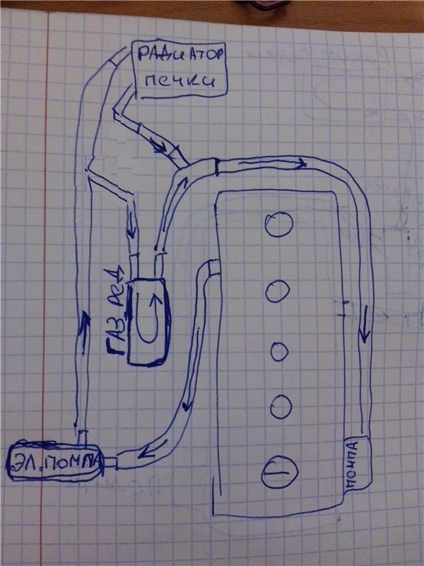

Slava44 212 Опубликовано 2 января, 2015 (изменено) Последнее время при возможности переделываем подогрев газа по такой схеме: подача на редуктор - берем со сливного краника блока; обратка с редуктора - через переходник в один из датчиков температуры ОЖ.если речь идет об ЗМЗ 405, то не разве не теряется напор при сливе с блока? Охлаждение 4го цилиндра не снизится? Подачу на редуктор ГБО взять с одного из датчиков ОЖ, сам редуктор поставить около рулевого редуктора, а обратку с редуктора ГБО врезать в трубку которая идет к помпе под выпускным коллектором, в обратку помпы. Это схема которую alibek25 предложил, только это получается в обход термостата. "+" все те же, только не снижается напор ОЖ в блоке цилиндров Изменено 2 января, 2015 пользователем Slava44 Поделиться сообщением Ссылка на сообщение Поделиться на другие сайты
Влад233 37 Опубликовано 2 января, 2015 (изменено) так правильно? Наверно правильнее так: Изменено 2 января, 2015 пользователем Влад233 Поделиться сообщением Ссылка на сообщение Поделиться на другие сайты
БаГеМ 67 Опубликовано 2 февраля, 2015 Так как все таки правильно на 406 провести подогрев?последовательно и с доп.помпой или параллельно? Поделиться сообщением Ссылка на сообщение Поделиться на другие сайты
rusgg 4 003 Опубликовано 2 февраля, 2015 если речь идет об ЗМЗ 405, то не разве не теряется напор при сливе с блока? Охлаждение 4го цилиндра не снизится? выход из блока на печку (штатный) увеличивает циркуляцию тосола по блоку и уменьшает по ГБЦ Поделиться сообщением Ссылка на сообщение Поделиться на другие сайты
Slavyan 973 Опубликовано 2 февраля, 2015 Наверно правильнее так:А с чего вдруг тосол в печку пойдёт? Ему вроде проще будет сразу через редуктор, если конечно, там сечение не убавлено Поделиться сообщением Ссылка на сообщение Поделиться на другие сайты
SETRIX1985 78 Опубликовано 3 февраля, 2015 А с чего вдруг тосол в печку пойдёт? Ему вроде проще будет сразу через редуктор, если конечно, там сечение не убавленоЯ вообще кран с цангой поставил от сантехники (выглядит как тройничок с одним перекрытием выхода) и не парюсь, просто трёхходовой не нашел, регулируй сечение как хочешь, или вообще перекрой, удобно. Поделиться сообщением Ссылка на сообщение Поделиться на другие сайты
сергей м.о. 3 Опубликовано 3 февраля, 2015 на 406 от подагрева карб,на 405 от подагрева дросселя .вразрыв переходники 9/16 .на405евро3 через тройник у печки и приглушить проход на 10мм с редуктора.газ будет работать даже с термостом на 70 в минус 30 да и в салоне ташкент. Поделиться сообщением Ссылка на сообщение Поделиться на другие сайты
Влад233 37 Опубликовано 4 февраля, 2015 А с чего вдруг тосол в печку пойдёт? Ему вроде проще будет сразу через редуктор, если конечно, там сечение не убавленоЕсли в печке нет воздушной пробки, то как шел, так и будет идти. А если будет пробка, то как не шел, так и .... Производительность насоса даже штатного (без доп. электронасоса) вполне достаточна (с большим избытком). выход из блока на печку (штатный) увеличивает циркуляцию тосола по блоку и уменьшает по ГБЦПосмотри схему подключения термостата. Не так всё просто и примитивно. Обсуждаемый вопрос давно решен, больше полвека назад. Посмотрите схему включения второй печки в УАЗе-санитарке. Вместо второй печки включаем редуктор ГБО, другой вариант - кулибинские упражнения, обязательно будет хуже. Так как все таки правильно на 406 провести подогрев?последовательно и с доп.помпой или параллельно?Вход печки и редуктора общий, через тройник. Выход редуктора на нижний патрубок радиатора. Установка доп. помпы не повредит, но и не сильно изменит. Поделиться сообщением Ссылка на сообщение Поделиться на другие сайты
Москаль 231 Опубликовано 4 февраля, 2015 Подключать 405(5) лучше последовательно, на печка, затем редуктор, если УМЗ там чуток хитрее, но принцып тот же. В газовых сервисах с этим к сожалению не заморачиваються и как результат основной поток малого круга не отопитель а в редуктор. Поделиться сообщением Ссылка на сообщение Поделиться на другие сайты

Влад233 37 Опубликовано 4 февраля, 2015 Подключать 405(5) лучше последовательно, на печка, затем редуктор, если УМЗ там чуток хитрее, но принцып тот же. В газовых сервисах с этим к сожалению не заморачиваються и как результат основной поток малого круга не отопитель а в редуктор.Основной поток малого круга идет через термостат, пока открыт малый клапан. Через печку идет и при закрытом малом клапане. Что-то тут не так? Принцип один - тепло перенести в достаточном количестве от двигателя к печке и к редуктору. В газовых серисах любимая схема включить редуктор в разрыв подачи тосола на дроссельную заслонку или на подогрев карбюратора. Так проще и дешевле. Для машин, которые не выезжают за пределы города - терпимо. Груженая машина на трассе может двигаться не быстрее 50 км в час на четверти нажатой педали газа. Если полностью нажмет педаль газа, то максимум через 10 км встанет - редуктор инеем покроется. Чем УМЗ и 405 отличаются по схеме потока тосола? Поделиться сообщением Ссылка на сообщение Поделиться на другие сайты
