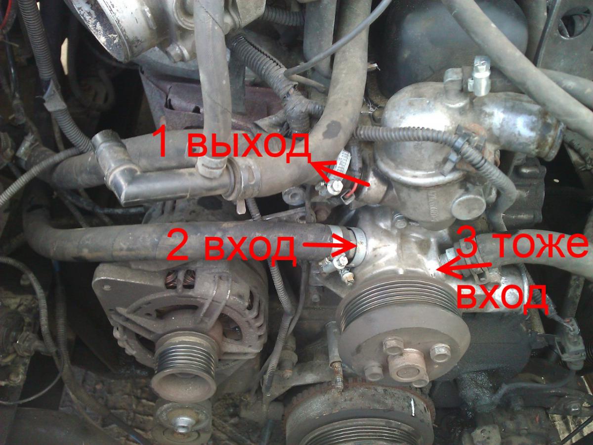

rusgg 4 002 Опубликовано 5 февраля, 2015 (изменено) вот три шланга. 1 слева сверху выход горячего тосола с термоса2 и 3 входы в помпу Изменено 5 февраля, 2015 пользователем rusgg 1 Поделиться сообщением Ссылка на сообщение Поделиться на другие сайты
rusgg 4 002 Опубликовано 5 февраля, 2015 или я чего то не понимаю? Поделиться сообщением Ссылка на сообщение Поделиться на другие сайты

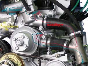

Вовик 871 Опубликовано 7 февраля, 2015 Прикрепленные изображения Без имени-3.jpgУ тебя по моему направление движения ОЖ не правильно нарисовано.ОЖ движется в другую сторону. Поделиться сообщением Ссылка на сообщение Поделиться на другие сайты
Алексей Ф. 9 507 Опубликовано 7 февраля, 2015 У тебя по моему направление движения ОЖ не правильно нарисовано.ОЖ движется в другую сторону.Всё правильно - помпа гонит ОЖ в блок и через ГБЦ она возвращается в корпус термостата и дальше через "малый круг" , через тройник попадает обратно в помпу. Поделиться сообщением Ссылка на сообщение Поделиться на другие сайты
Алексей Ф. 9 507 Опубликовано 7 февраля, 2015 Так спор в том, что малый круг - это тот поток ОЖ, который проходит через корпус закрытого термостата. И если есть такой поток, то он и есть поток малого круга и никто никуда малый круг убрать не может. А если говорить о качестве конструкции, то целесообразно ввести автоматическое отключение печки при прогреве двигателя. Более корректно выполнится функция малого круга - быстрый прогрев двигателя. Еще раз про старый двмгатель - там ОЖ на печку подается мимо термостата (с ГБЦ на печку, с печки на помпу и через блок на ГБЦ), потому это третий отдельный круг, ни малый ни большой.Спор уже перешёл в демагогию с твоей стороны)) Спор начался с того, что я написал, что на "бизнесе" нет "малого круга" в привычном нам всем понимании с тройником в шланге обратки с радиатора , а только циркуляция через отопитель , ты мне не поверил и начал спорить, теперь же ты мне начал объяснять то, что я тебе объяснял пару дней назад)) Прогревается УМЗ и так быстро ,даже при циркуляции через печку. Где ты видишь третий круг ?? На старом УМЗ забор ОЖ в печку в районе 4 цилиндра, на бизнес моторе забор с корпуса термостата в районе 1 цилиндра(видимо для улучшения циркуляции в ГБЦ) Можно прикрутить крышку со штуцером от старого мотора на ГБЦ со стороны моторного щита кабины и переключить подачу ОЖ оттуда - получится старый вариант. Пишут, что так организован подогрев газового редуктора на авто с заводским метановым ГБО - подача ОЖ на редуктор со штуцера крышки заглушки на задней части ГБЦ. Поделиться сообщением Ссылка на сообщение Поделиться на другие сайты
