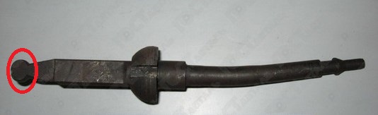

melomandk 9 Опубликовано 1 ноября, 2014 (изменено) Тоже кулиса вылетает. Поэтому пара вопросов. Шланг надевается только на кончик (фото) или на всю ту часть кулисы, которая входит в корпус рычага? И ещё такой вопрос - если использовать шланг, то убирать ли все причендалы с кулисы (пружинка,.)? Изменено 1 ноября, 2014 пользователем melomandk Поделиться сообщением Ссылка на сообщение Поделиться на другие сайты
Гагарин 2 008 Опубликовано 1 ноября, 2014 кончик на фото в кпп вставляется,шланг на другой кончик,и потом на этот кончик рычаг без всяких потрохов на шланг плотно и все 1 Поделиться сообщением Ссылка на сообщение Поделиться на другие сайты
