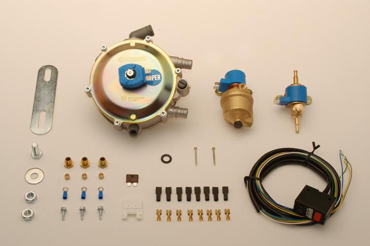

Романыч 31 7 Опубликовано 24 ноября, 2015 Доброго всем времени суток, мужики напомните пожалуйста как настраивается вот такой редуктор Поделиться сообщением Ссылка на сообщение Поделиться на другие сайты
Nikol@s 43 Опубликовано 25 ноября, 2015 Доброго всем времени суток, мужики напомните пожалуйста как настраивается вот такой редукторpost-39123-0-27234700-1416428107.jpgВакуумный ? Если да, то ничего сложного. На самом редукторе, настраиваешь винт холостого хода, а потом на трубках подачи газа в карб, регулируешь дозатор как тебе нужно. Есть много видео) Поделиться сообщением Ссылка на сообщение Поделиться на другие сайты
Романыч 31 7 Опубликовано 25 ноября, 2015 Вакуумный ? Если да, то ничего сложного. На самом редукторе, настраиваешь винт холостого хода, а потом на трубках подачи газа в карб, регулируешь дозатор как тебе нужно. Есть много видео) ваккумный, помню где здесь было описание как настроить, не какие винты крутить, а как правильно, тогда настраивал и машина летела и расход был не большой Поделиться сообщением Ссылка на сообщение Поделиться на другие сайты
