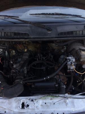

МОЗГ 67 Опубликовано 12 июля, 2019 (изменено) вот, увидел на авито ) Изменено 12 июля, 2019 пользователем МОЗГ Поделиться сообщением Ссылка на сообщение Поделиться на другие сайты
