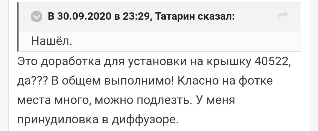

Денис22 491 Опубликовано 1 октября, 2020 (изменено) 50 минут назад, Татарин сказал: Ведь на этом самоподжимном, стоит всё-то-же ролик, всё с теми-же подшипниками. Верно. Я по этому и заинтересовался. Думал может что-то другое. А вообще единственный плюс этого механизма, это то что можно быстро ремень поменять. Я как-то менял, когда на улице -15, а железо вокруг +80. Та ещё развлекуха. 12 часов назад, Татарин сказал: Нашёл. Это доработка для установки на крышку 40522, да??? В общем выполнимо! Класно на фотке места много, можно подлезть. У меня принудиловка в диффузоре. Изменено 1 октября, 2020 пользователем Денис22 Поделиться сообщением Ссылка на сообщение Поделиться на другие сайты
