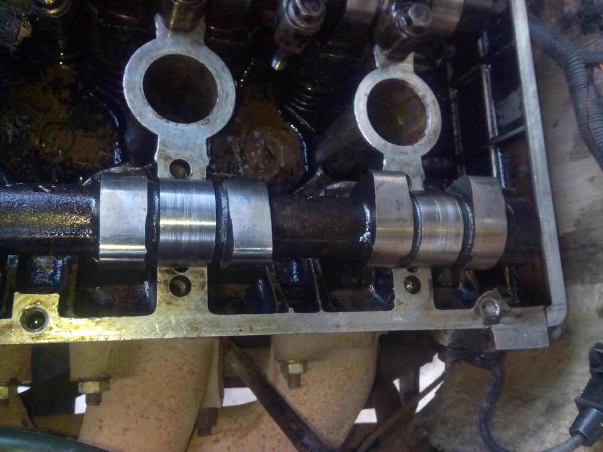

mazay1990 40 Опубликовано 30 ноября, 2016 Когда перебипал шарик и пружинку проверял? Посадочное место смотрел?Все перебралБыло ощущение что трввит не из шарика (клапана) а из прошенька в цилиндрике - ну хз Поделиться сообщением Ссылка на сообщение Поделиться на другие сайты
mazay1990 40 Опубликовано 30 ноября, 2016 Хз Цените Поделиться сообщением Ссылка на сообщение Поделиться на другие сайты
SETRIX1985 78 Опубликовано 30 ноября, 2016 Хз ЦенитеТеперь понял где прихватывало, бугеля перетянули-перепутали (6,8). С такими задирами вал менять придётся. Но стучит блинПока давки не будет, он и будет стучать. Поделиться сообщением Ссылка на сообщение Поделиться на другие сайты
mazay1990 40 Опубликовано 30 ноября, 2016 уже 2 новых поставил- тяга появилась однако. остался стук маленький еще одного впускного. щас купил 3ий новый- и его надеюсь заткнуться давка хз- но крышку маслозаливную открываешь брызгает ппцчо задиры лютые на валах да? Поделиться сообщением Ссылка на сообщение Поделиться на другие сайты
SETRIX1985 78 Опубликовано 30 ноября, 2016 чо задиры лютые на валах да?Тебе надо посмотреть, как смазываются 6 и 8 бугель, идёт на них масло или нет. Отключаешь ДПКВ (чтобы искры не было), потом не прикручиваешь 6 и 8 крышку, пускай кто нибудь крутанёт, а сам смотри как масло идёт или нет (может маслоканалы забились). давка хз- но крышку маслозаливную открываешь брызгает ппцПо умному надо мех.манометром проверить, на горячую. чо задиры лютые на валах да?Может крышки канавкой (под масло) не туда поставили, проверь нумерацию. (на них цифры выбиты должны быть) Поделиться сообщением Ссылка на сообщение Поделиться на другие сайты
Татарин 7 716 Опубликовано 30 ноября, 2016 Может крышки канавкой (под масло) не туда поставили, проверь нумерацию. (на них цифры выбиты должны быть)Я думаю, что эти задиры последствия грязной сборки. Поделиться сообщением Ссылка на сообщение Поделиться на другие сайты
SETRIX1985 78 Опубликовано 30 ноября, 2016 Я думаю, что эти задиры последствия грязной сборки.Вот посмотри на первое фото, видно, что вал посинел в районе 6-ого бугеля, грелся он однозначно, значит масла там не было. Поделиться сообщением Ссылка на сообщение Поделиться на другие сайты
Татарин 7 716 Опубликовано 30 ноября, 2016 По фотке не понять, синева там или алюминий перетёртый.Такие глубокие задиры происходят от абразива в паре."Синева" это уже 300 гр.Думаешь, реально там такую температуру поднять.Вой-бы стоял "на всю Ивановскую".Хотя, я уже ни чему не удивляюсь. Поделиться сообщением Ссылка на сообщение Поделиться на другие сайты

mazay1990 40 Опубликовано 30 ноября, 2016 уже 2 новых поставил- тяга появилась однако. остался стук маленький еще одного впускного. щас купил 3ий новый- и его надеюсь заткнуться давка хз- но крышку маслозаливную открываешь брызгает ппцчо задиры лютые на валах да?чото подтряхивает меня это моторпоставил 3 новых гидрика- все равно какойто стучитвсе перещупал- поменял самые легко продавливаемыехотя 3ий уже нормальный был чо за лябуда ЗЫ: а чо если я валы другие воткну а шлифовать постель не буду? и надо ли крышки менять если валы другие(б.у)? Поделиться сообщением Ссылка на сообщение Поделиться на другие сайты
