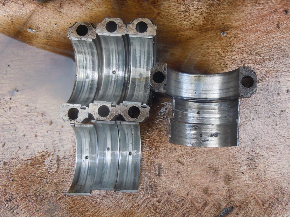

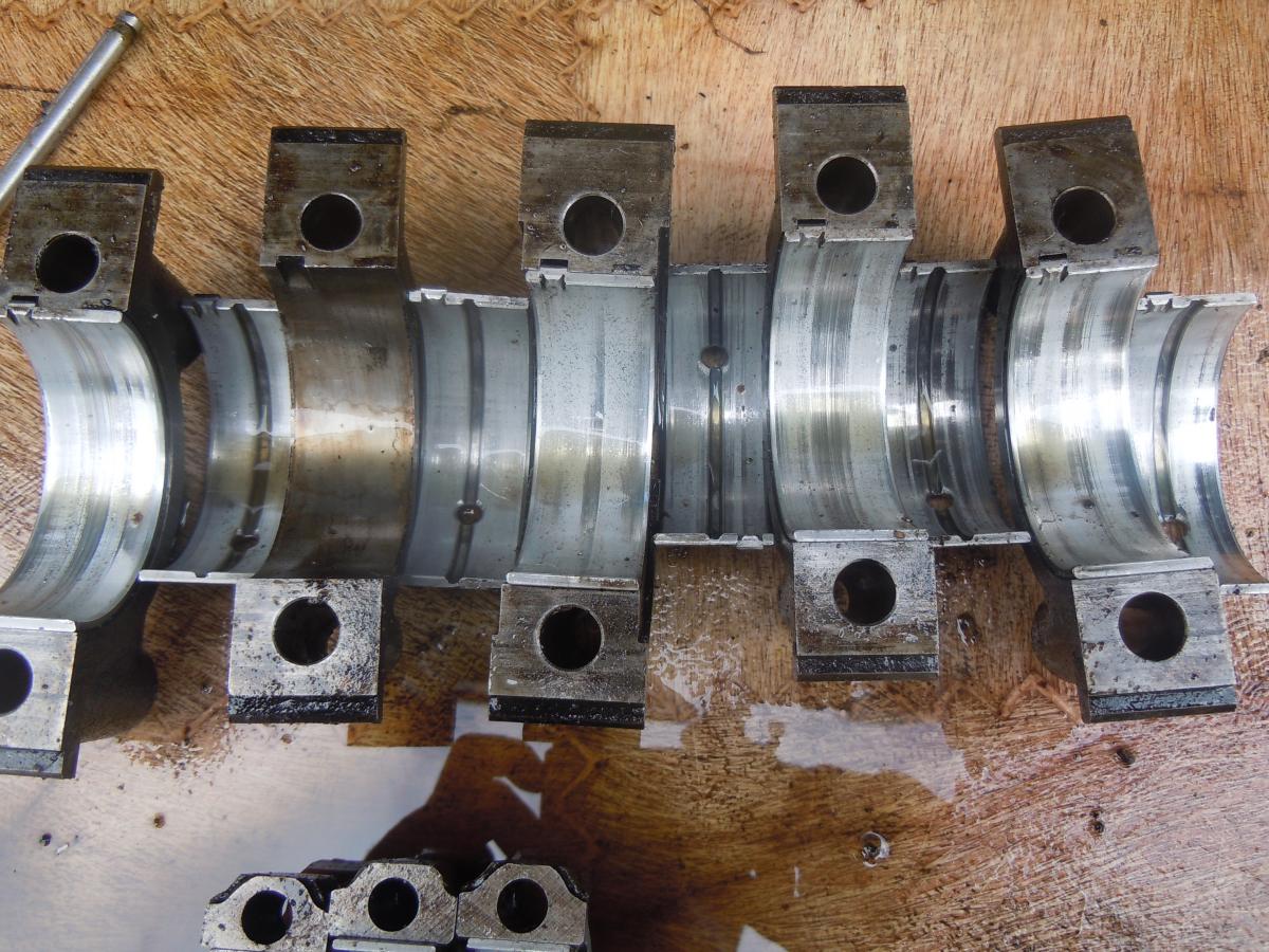

4ые шатунные провернуло и расплющило в хлам.
ребят у меня такая проблема была- масло ручьем текло, я думал из коренного... но на скок щас поддон снят мне кажется с коренным все порядке. может какой свич на канале масляном- и 4ому смазки не доставалось? может быть?
коренные вроде живые
но шатуные все в задирах
коленвал все норм, кроме 4ой шатунной шейки
крышка 4го шатуна вроде в порядке, целый вкладыш плотно сидит
что думаете

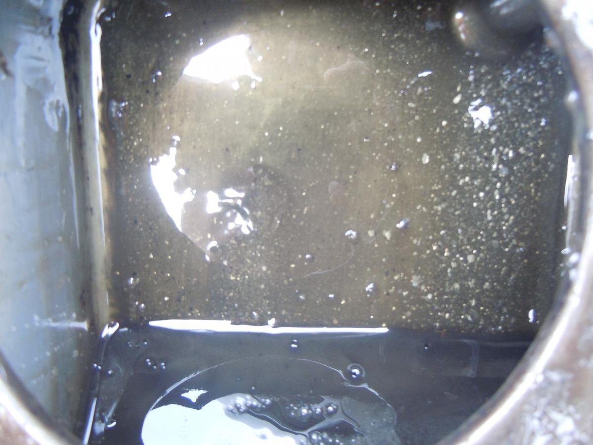

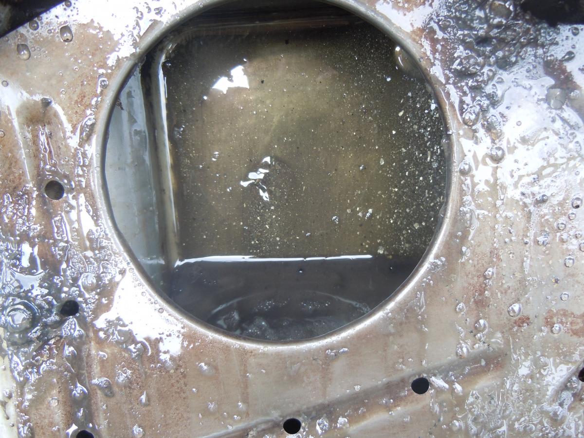

ну а стружка в поддоне - это и есть 4ые вкладыши шатуна?
дак вот у меня как была до ремонта эта стружка так и после
почему жрет то его, почему не до смазывает его?
ничего здесь живого нет. Блочные половинки у первого и второго коренного бугеля только живые, остальное хлам.

mazay1990, Глядя на ваши коренные подшипники  меня наводит на мысль, что у вас микротрещины на шейках коленвала. Я бы коленвал заменил, а не с гбц начинал.

Вроде нет, но если под лупой посмотреть, видны. Эти коленвалы всем хороши, но если их нагреть, беда. У меня знакомый на соболе так же мучался. Как узнали всю историю этого мотора, поняли, колено под замену. На разборке взяли за 3 рубля, шлифанули, всё поехало. На том моторе, сборщики местами коренные поменяли - идиоты )). Давка говорили поперла. Короче, шейки все в микротрещинах. Сколько его не шлифуй, воз и ныне там.
Игорь 73
У вас стружка в поддоне - это бабит. Можно предположить, что колено сделали тугим ( потёртости на вкладышах) - это очень плохо. Шатунные вклыдыши видно сильно грелись, а грелись они из-за нехватки масла. 4-й совсем раскатало в ширь,явно без масла работал.Не рискуйте со шлифофкой старого , возьмите низ в сборе 406 за пятерку , а если найдёте " F " ( кажется) на конце - это ручная сборка,совсем красота.
Спасибо
