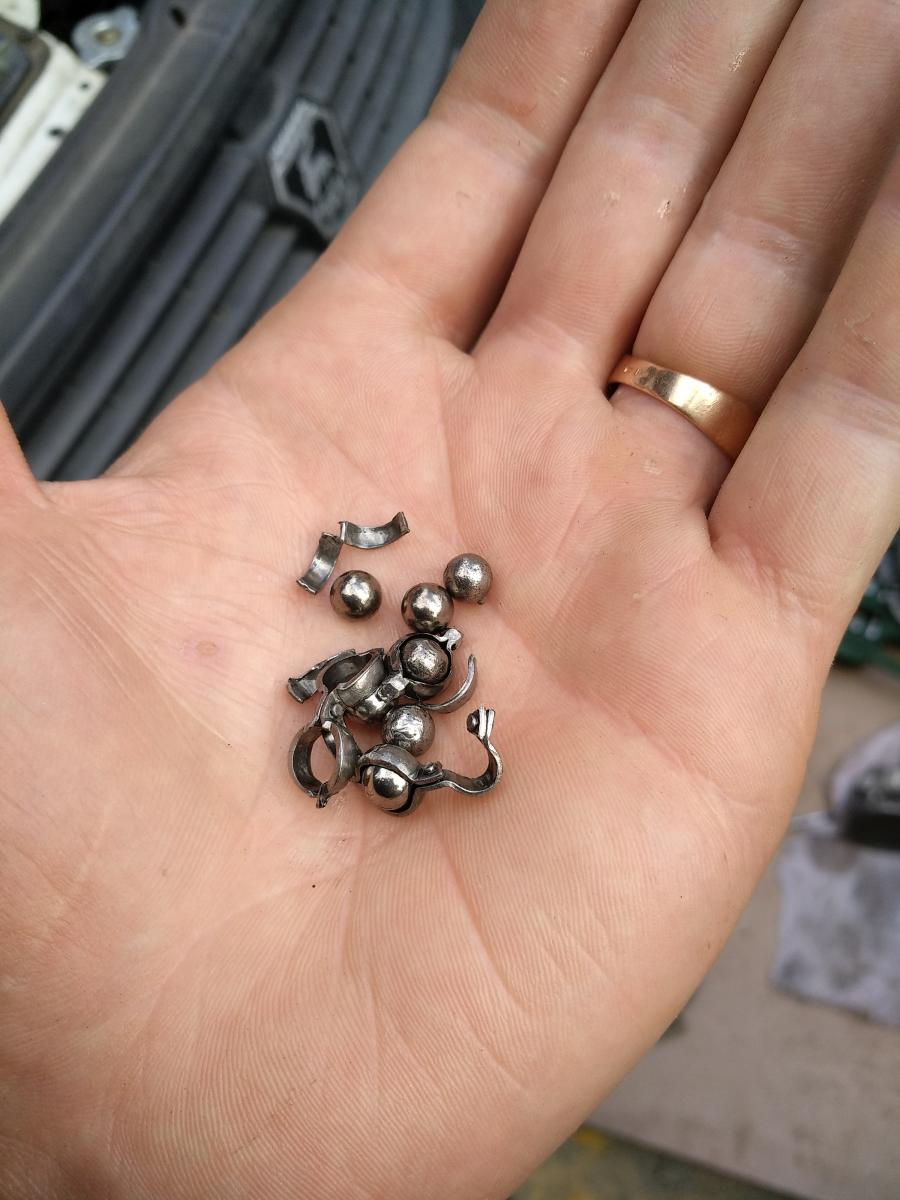

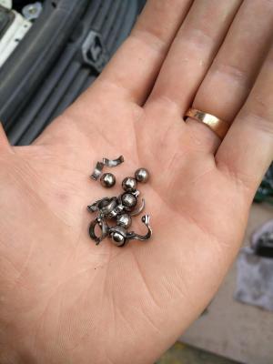

174Александр174 0 Опубликовано 20 сентября, 2018 Снял поддон ,с целью замены масло насоса и обнаружил рассыпаный подшипник... Принялся разбирать двиган( Поделиться сообщением Ссылка на сообщение Поделиться на другие сайты
Crady 8 673 Опубликовано 20 сентября, 2018 обнаружил рассыпаный подшипник...= вылезший по самое не моги натяжитель,а это потеря давления.так что насос там вряд ли при чём Поделиться сообщением Ссылка на сообщение Поделиться на другие сайты
Игорь 73 189 Опубликовано 21 сентября, 2018 174Александр174, рабирать двигатель то зачем ? Снимите только переднюю крышку. Подшипники только в звездах натяжителей присутствуют. А потом, это может от старого хозяина подарок после замены этих звезд , а вы уже мотор разбираете. Поделиться сообщением Ссылка на сообщение Поделиться на другие сайты

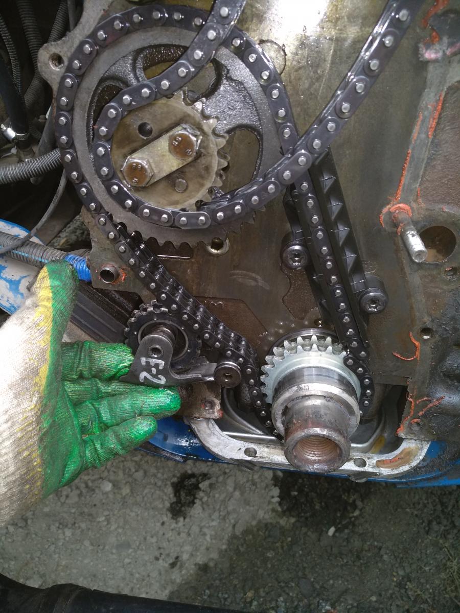

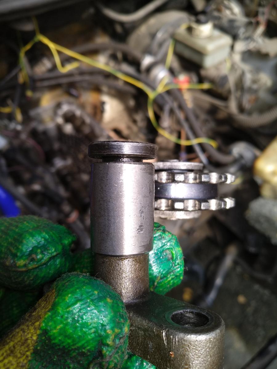

174Александр174 0 Опубликовано 21 сентября, 2018 Вообщем так. Как и было заявлено ранее развалился натяжитель. Плюс обнаружился люфт на пром вале, или как его там. Вперёд назад примерно пол миллиметра, и вверх вниз,так же. Критично? Или придется все разбирать? Поделиться сообщением Ссылка на сообщение Поделиться на другие сайты
alexgop 997 Опубликовано 21 сентября, 2018 обнаружился люфт на пром вале, или как его там. Вперёд назад примерно пол миллиметра, и вверх вниз,так же это уже мертвое сопряжение... так ездить нельзя. Поделиться сообщением Ссылка на сообщение Поделиться на другие сайты
Crady 8 673 Опубликовано 21 сентября, 2018 Вперёд назад примерно пол миллиметра, и вверх вниз,так же.вперёд назад пофиг,а вот верх низ это критично.втулки пром вала под замену Поделиться сообщением Ссылка на сообщение Поделиться на другие сайты

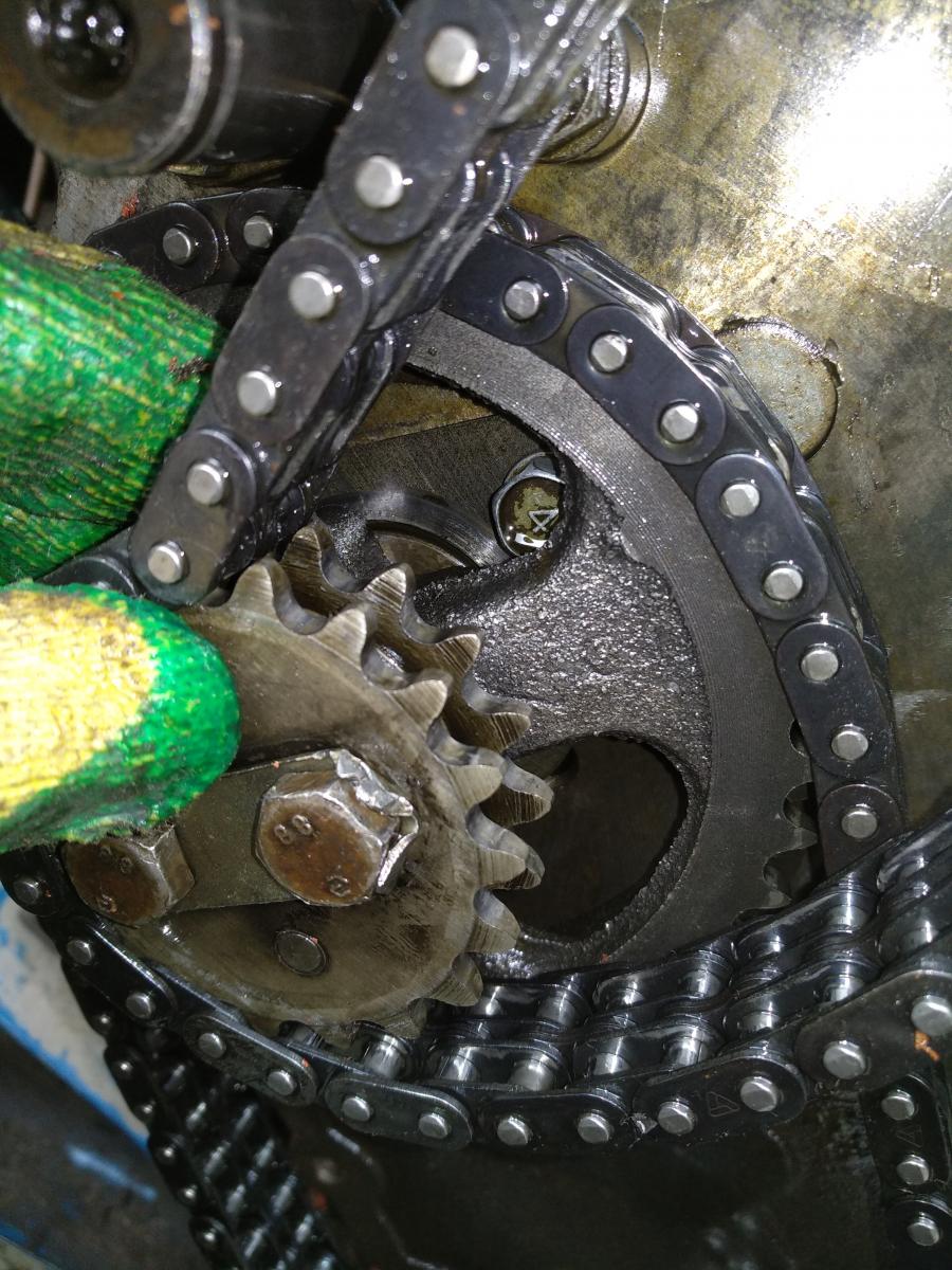

174Александр174 0 Опубликовано 21 сентября, 2018 Crady,alexgop,Ещё такой момент, с верхним натяжителем непонятки. На фото видно, что он прикручен не до конца. Так и должно быть? Может болт перепутал прежний хозяин, как бы он и не затягивается дальше... И ещё, открутил масляный фильтр,а в нем масла нету...Как так? Поделиться сообщением Ссылка на сообщение Поделиться на другие сайты
