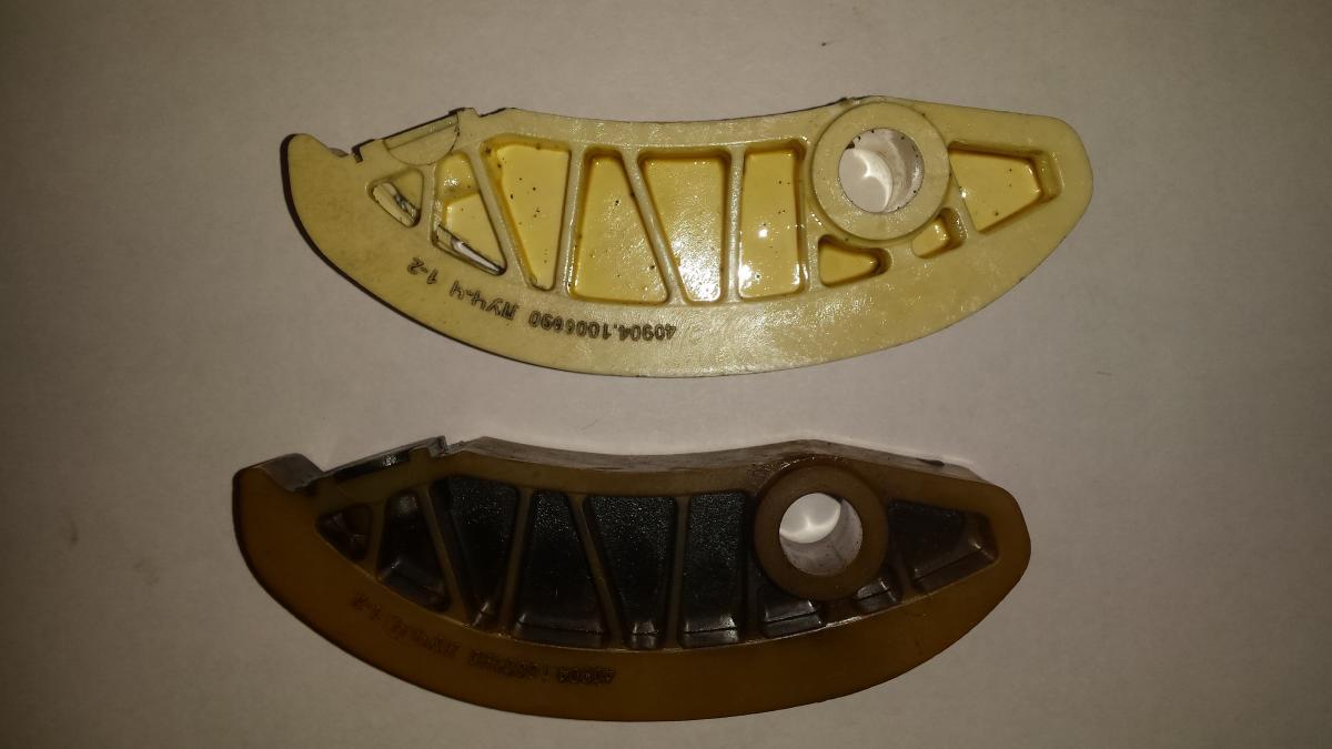

Игорь85 773 Опубликовано 27 февраля, 2019 а грм какой посоветуете?я заказывать буду на tam123.ruмужики есть граматное видео по зажиклериванию каналов в блоке?закажи у производителя. нижний Новгород фирма прогрес. там цепи грм, хоть нормальные Прибалтика. Поделиться сообщением Ссылка на сообщение Поделиться на другие сайты

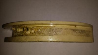

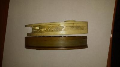

gazelist56 357 Опубликовано 27 февраля, 2019 (изменено) предистория такова. из деревни была куплена Газель-пассажирка 2006 г.в. в неплохом состоянии с 405,22. По словам хозяина двиг. растачивался 20 тык. назад. ГБЦ не трогалась. Загнал в проверенный сервис всё разобрали, всё промеряли. КВ-стандарт. ГБЦ-только клапана поменяли. БЦ-первый ремонт. Моторист потребовал поршни "Кострома" Е2 с длинной юбкой иначе он гарантирует жор масла. Поршни такие не нашёл поставили с короткой юбкой. Заменили ГРМ на Прогресс Е3 на башмаках, а так же все вкладыши и прочую мелочёвку. Собрали-завели двиг шепчет. Масло немного (до 1 литра на 10 000 км) подъедал. после 100 тык. расход масла стал круто расти и к 140 тык достиг 0,5-0,7л/300 км. Перед этим меняли грм и всё. Давление было в норме не скажу сколько, но хватало. лампочка начинала моргать при 500-600 об/мин, компенсаторы не гремели.Собрался загонять в этот же сервис, но тут новогодние праздники, хотел после них но случился _прогар поршня 4 -го цилиндра. Загнал в другой сервис. Вскрыли: поршни болтаются как г. в проруби Слетели 3 мск. Износа цилиндров нет-расточник промерял. Поставили ту же группу поршни ЗМЗ, заменили клапана вГБЦ , поставили новый комплект ГРМ Прогресс Е4 с ЗПЦ Собрали -двиг шепчет. Теперь о главном: примерно чере 1300км начала моргать лампочка и побрякивать гидрики. но нужно было работать, тем более серьёзным чем-то эти беды-не грозили. Масло не ел ни грамма. Так проехали ещё 2000 км. Появилось время для выяснения причин. Из догадок думали .1.лопнул бугель ГБЦ2. Неисправность насоса.Все другие неисправности по мнению мастера не могут повлиять на такое резкое снижение давления-меряли механикой На хх-0, на 2500-30000,5-1 кгс/см. Вскрыли крышку клапанов-бугеля целые, но другая беда вылезла- за 3380 км верхний башмак истёрся в хлам. Рядом башмак от Е4 с другого двигателя другой моей машинке. Пробег-190 тык. км. Слесаря предлагали на ней ГРМ вообще не менять- ещё столько же пройдёт!Вскрыли вкладыши КВ - всё нормально, Забыл упомянуть, что давление иногда появлялось-на ХХ лампочка переставала горет. Это могло длиться до получаса работы двигателя, потом опять загоралась.Я предпологал, что причина в насосе. Купил ЗМЗ-514 (мастер говорил, что это зря выброшенные деньги (7400р оригинал ЗМЗ).Поставили- давка на ХХ при темп 75гр- 3,2 кгс/см !!!. на оборотах-4,5. Довольные-уехали. Но радость продолжалась всего 2000 км. На хх. забарабанили гидрики, лампочка стала моргать на 700-800об. а раньше тухла уже при прокрутке стартером :( :( :( :(Не могло ли забить каналы стружкой от башмака?Поеду сейчас в свой проверенный сервис Изменено 27 февраля, 2019 пользователем gazelist56 Поделиться сообщением Ссылка на сообщение Поделиться на другие сайты

Brovkin 899 Опубликовано 27 февраля, 2019 Не могло ли забить каналы стружкой от башмака? По идее в фильтре должно остаться, я бы начал с замены масла и фильтра. Поделиться сообщением Ссылка на сообщение Поделиться на другие сайты
