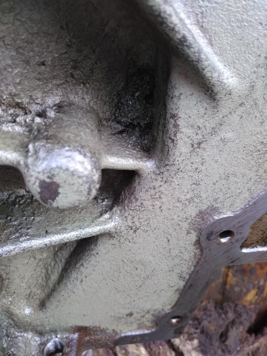

mazay1990 40 Опубликовано 22 марта, 2019 ТАК И ДОЛЖНО БЫТЬ? Поделиться сообщением Ссылка на сообщение Поделиться на другие сайты
Crady 8 671 Опубликовано 22 марта, 2019 ТАК И ДОЛЖНО БЫТЬ?ЧТО? Поделиться сообщением Ссылка на сообщение Поделиться на другие сайты
mazay1990 40 Опубликовано 22 марта, 2019 Слив масла с гбц как обломок Поделиться сообщением Ссылка на сообщение Поделиться на другие сайты
Crady 8 671 Опубликовано 22 марта, 2019 Слив масла с гбц как обломокэто отливка такая.ничему не мешает Поделиться сообщением Ссылка на сообщение Поделиться на другие сайты
mazay1990 40 Опубликовано 22 марта, 2019 Что это тогда Поделиться сообщением Ссылка на сообщение Поделиться на другие сайты
Crady 8 671 Опубликовано 22 марта, 2019 Что это тогдагде? Поделиться сообщением Ссылка на сообщение Поделиться на другие сайты
mazay1990 40 Опубликовано 22 марта, 2019 gasoline station around me Поделиться сообщением Ссылка на сообщение Поделиться на другие сайты
mazay1990 40 Опубликовано 22 марта, 2019 Дырка поди заварена Поделиться сообщением Ссылка на сообщение Поделиться на другие сайты
Crady 8 671 Опубликовано 22 марта, 2019 Дырка поди заваренада там нет давления,в районе квадратного окна.там самотёком оно стекает.возможно просто дефект отливки. Поделиться сообщением Ссылка на сообщение Поделиться на другие сайты
mazay1990 40 Опубликовано 22 марта, 2019 А у меня там масло всегда бежит. Поди дырка Поделиться сообщением Ссылка на сообщение Поделиться на другие сайты
Crady 8 671 Опубликовано 22 марта, 2019 А у меня там масло всегда бежит. Поди дыркану зачисти.обезжирь да заклей эпоксидкой. 1 Поделиться сообщением Ссылка на сообщение Поделиться на другие сайты
mazay1990 40 Опубликовано 22 марта, 2019 Хрен подезишь Поделиться сообщением Ссылка на сообщение Поделиться на другие сайты

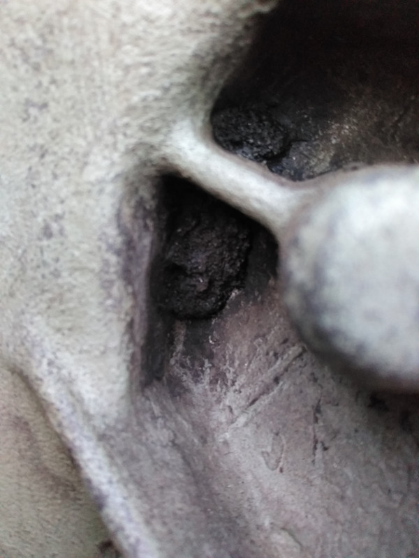

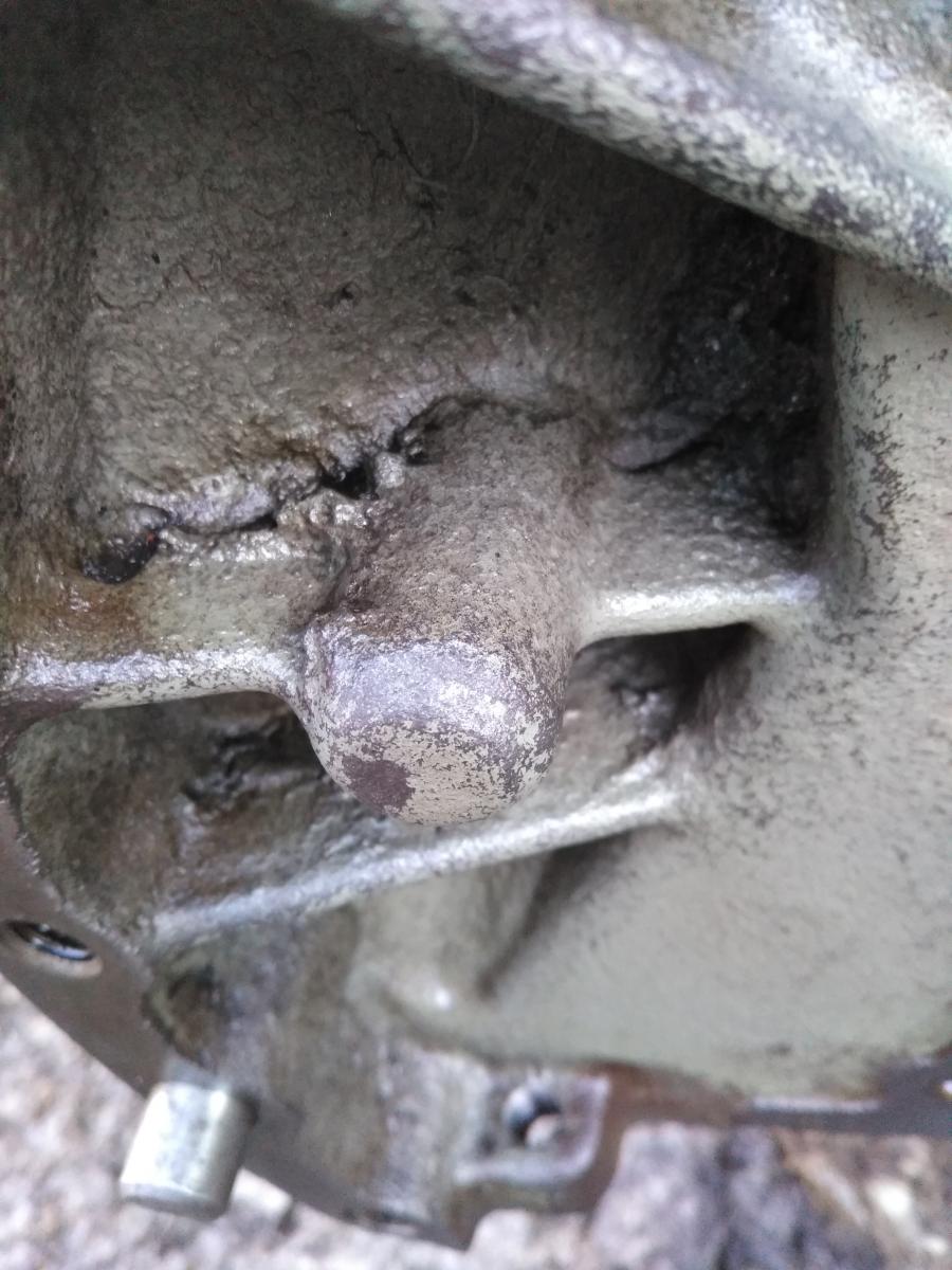

mazay1990 40 Опубликовано 22 марта, 2019 (изменено) Е Изменено 22 марта, 2019 пользователем mazay1990 Поделиться сообщением Ссылка на сообщение Поделиться на другие сайты
mazay1990 40 Опубликовано 22 марта, 2019 Чо скажете Поделиться сообщением Ссылка на сообщение Поделиться на другие сайты
Валерий(69) 1 511 Опубликовано 22 марта, 2019 Чо скажетеПролей растворителем да попробуй залепить холодной сваркой. Еще можно почистить шарошкой и проварить полуавтоматом (ал). Поделиться сообщением Ссылка на сообщение Поделиться на другие сайты
shabanka 537 Опубликовано 22 марта, 2019 Если деталь съёмная ,лучше заменить.Алюминий заваришь ,его обязательно от перегрева "уведёт", если заклеишь-от давления масла прорвёт . Поделиться сообщением Ссылка на сообщение Поделиться на другие сайты
mazay1990 40 Опубликовано 22 марта, 2019 Если деталь съёмная ,лучше заменить.Алюминий заваришь ,его обязательно от перегрева "уведёт", если заклеишь-от давления масла прорвёт .какая съёмная. Это блок.чугун Поделиться сообщением Ссылка на сообщение Поделиться на другие сайты
Татарин 7 683 Опубликовано 22 марта, 2019 (изменено) Парни чего вы его путаете? Он и так бедолага весь запутался.На фотке блок ЗМЗ.чугунец(!).Мазай,обезжирь (ацетон ,сольвент,ксилол)проливом со шприца и залей эпокситной смолой,как тебе Олег написал.Не холодной сваркой.не быстрой сталью.а именно смолой.В хоз магах продаётся под названием "клейЭДП" Блок в тепло,на ребро что-бы каверна внизу была.Смешивай смолу с отвердителем по пропорциям и заливай хоть зубочисткой по капельке,хоть со шприца с толстой иглой.Она (смола) долго втаёт.Протекёт за сутки куда нужно.Для верности,повтори проливку вторым слоем.Всё.Делов-то. Изменено 22 марта, 2019 пользователем Татарин Поделиться сообщением Ссылка на сообщение Поделиться на другие сайты
Берси 623 Опубликовано 22 марта, 2019 Пролей растворителем да попробуй залепить холодной сваркой. Еще можно почистить шарошкой и проварить полуавтоматом (ал).Чугуний - варить электродом по чугуну, а не полуавтоматом. Да ещё желательно с предварительным нагревом и медленным охлаждением. Это самый простой способ - варится легко - электроды свободно продаются. 1 Поделиться сообщением Ссылка на сообщение Поделиться на другие сайты
