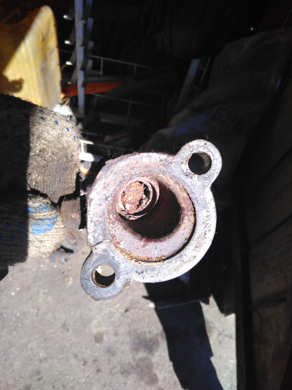

mazay1990 40 Опубликовано 24 марта, 2019 (изменено) Man гавно.Vic c103 На рубашке 4 го горшка. Это обратка печки? Изменено 24 марта, 2019 пользователем mazay1990 Поделиться сообщением Ссылка на сообщение Поделиться на другие сайты

Slavyan 973 Опубликовано 24 марта, 2019 Man гавно.Vic c103На рубашке 4 го горшка. Это обратка печки? Ман хороший. При покупке смотри чтоб резинка внутри белая была, а не черная. Обратка печки в помпе Поделиться сообщением Ссылка на сообщение Поделиться на другие сайты
Андрюха73rus 1 069 Опубликовано 24 марта, 2019 Поддельный ман ещё легче оригинала Поделиться сообщением Ссылка на сообщение Поделиться на другие сайты
mazay1990 40 Опубликовано 25 марта, 2019 (изменено) Ман хороший. При покупке смотри чтоб резинка внутри белая была, а не черная. Обратка печки в помпеКакой покупке? Мan гавно говорю жеПокупаю только японский vic c103 Обратка печки в помпе что значит "печки в помпе"?На что влиял это засор- интересно Изменено 25 марта, 2019 пользователем mazay1990 Поделиться сообщением Ссылка на сообщение Поделиться на другие сайты
rusgg 4 003 Опубликовано 25 марта, 2019 На работу печки В печке два шланга Вход и выход Из этой твоей штуки выходит тосол и идет в радиатор печки Поделиться сообщением Ссылка на сообщение Поделиться на другие сайты
mazay1990 40 Опубликовано 25 марта, 2019 На работу печкиВ печке два шлангаВход и выходИз этой твоей штуки выходит тосол и идет в радиатор печки дак это подача в печку? Или обратка из печкиКак зажиклерить нижний гидронатяжитель Поделиться сообщением Ссылка на сообщение Поделиться на другие сайты
mazay1990 40 Опубликовано 25 марта, 2019 (изменено) А понял обратка в помпе,а это подача. так то тепло было от печек. Будет жарко) Изменено 25 марта, 2019 пользователем mazay1990 Поделиться сообщением Ссылка на сообщение Поделиться на другие сайты
rusgg 4 003 Опубликовано 25 марта, 2019 Не трогай натяжители,у них нет расхода маслаИз них воздух выходит пол часа, а масло вообще капля в час. Вот крышка убитая если ,то может от туда лить. Сделать проточку и кольцо резиновое туда и забытьА понял обратка в помпе,а это подача. так то тепло было от печек. Будет жарко)Я думаю такой затык в-30даст о себе знать,слегка подогретым воздухом из печки Поделиться сообщением Ссылка на сообщение Поделиться на другие сайты
