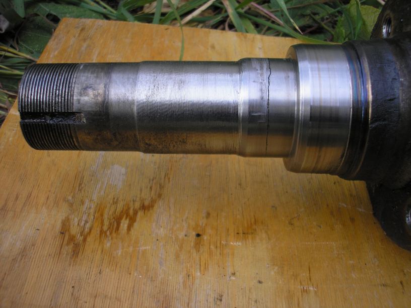

xalturka 8 Опубликовано 30 сентября, 2009 Если сохранились старый чулок, документы, подтверждающие замену чулка и приобретение нового чулка, а также оплата эвакуатора, пишите мне в личную почту или на е-mail chuprov_av@rusma.ru подробно 1. ФИО2. Конт. телефон3. оригинальный VIN (х96...)4. Дата производства (по ПТС)5. Ближайший офиц. дилер\сервис6. Обращались ли по поводу гарантийного устранения дефекта? Каков был ответ? ...чулок наверно в гараже валяется!так он не меняется вроде он часть моста неразборная....купил старый мост старого образца со ступицами и редуктором за 6тыс. срук!...поменял все на коленке в гараже за один деньпока езжу все пучком...с дилерами разбиратся времени нет ,работать надо... Поделиться сообщением Ссылка на сообщение Поделиться на другие сайты

AVC 62 Опубликовано 2 октября, 2009 ...чулок наверно в гараже валяется!так он не меняется вроде он часть моста неразборная.Если действительно в гараже, тогда могу помочь заменить на новый - лишний будет? Ну, могу не уговаривать - как хотите.Бодаться не нужно будет -1. Подъехали в ДЦ с просьбой заменить чулок.2. Получили письменный отказ (чтобы мы могли принять меры к сервису).3. Отписали мне по такой форме: https://www.gazelleclub.ru/forum/index.php?...st&p=250641 и продублировали на почту chuprov_av@rusma.ru4. Подождали звонка из ДЦ с приглашением заменить чулок. Поделиться сообщением Ссылка на сообщение Поделиться на другие сайты

Химик 0 Опубликовано 7 октября, 2009 У меня тож ступицу срезало,с правой стороны,я уже не знаю чего ещё ждать от этой Газели,просто пи...ц какой-то,извеняюсь за мой французский.Я сначала расстроился,а потом обрадовался,что отделался по лёгкому.Колёса выкатились когда я почти уже остановился,кстати машина была пустая.Нашёл б/у чулок от старой Газели,с клеймом Сталина,перекинул все потроха,щас езжу и жду чё будет дальше.Думаю покататся ещё зиму и нах эту Газель,ездил на японцах 6 лет,пусть руль кривой, зато нихера не отваливается.Уж извеняите. Поделиться сообщением Ссылка на сообщение Поделиться на другие сайты

Химик 0 Опубликовано 7 октября, 2009 Кстати,забыл,меня когда везли на Спасе ,разговорились с водилой,так он говорит что таких трёхногих за месяц по 20 штук утаскивает.В Новосибирске купить б/у чулок или мост стала проблема,на разборах уже не осталось,случайно у знакомого оказался,ему редуктор ,мне чулок.Вместе с заменой моста убрал колдун,теперь у меня есть тормоза!!!!!!!!!!!!!!!!!!! Поделиться сообщением Ссылка на сообщение Поделиться на другие сайты

san045 0 Опубликовано 14 октября, 2009 Denis, единичный случай ещё не повод поднимать панику.случай не единичный за пол года я третий живем в одной части города выводы делать ВАМ Поделиться сообщением Ссылка на сообщение Поделиться на другие сайты
nv63 4 Опубликовано 14 октября, 2009 случай не единичный за пол года я третий живем в одной части города выводы делать ВАМ у тебя какого года выпуска машина ? Это проблема у машин 2008 года выпуска. Поделиться сообщением Ссылка на сообщение Поделиться на другие сайты
san045 0 Опубликовано 14 октября, 2009 Это бывает,друг!Но для этого и не надо перегружать,достаточно выпячив глаза собрать все и даже на встречке ямы и колдобины!Причем на максимальной скорости,даже на всермаксимальной.А вот так просто переломило чулок-в жизнь не поверю.машина личная берегу о перегрузе и думать не могу а на счет дорог ты это зря я на газели 1996 г.в. незнал что такое сальник задней ступ. а тут новая машина 2008г.в. и нате.. у меня ДВА товарищя с тем же самым но месяцем и двумя раньше встряли! Поделиться сообщением Ссылка на сообщение Поделиться на другие сайты
nv63 4 Опубликовано 14 октября, 2009 машина личная берегу о перегрузе и думать не могу а на счет дорог ты это зря я на газели 1996 г.в. незнал что такое сальник задней ступ. а тут новая машина 2008г.в. и нате.. у меня ДВА товарищя с тем же самым но месяцем и двумя раньше встряли! Ты во превых исправь в данных год выпуска машмны что бы не путать народ .И смело иди на сервис ГАЗ а они тебе бесплатно поменяют мост. Поделиться сообщением Ссылка на сообщение Поделиться на другие сайты
