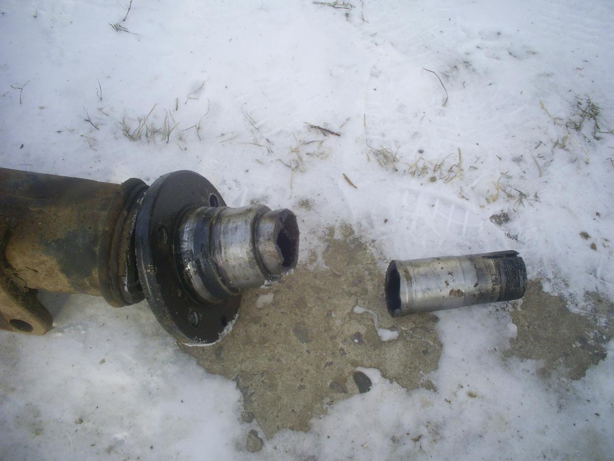

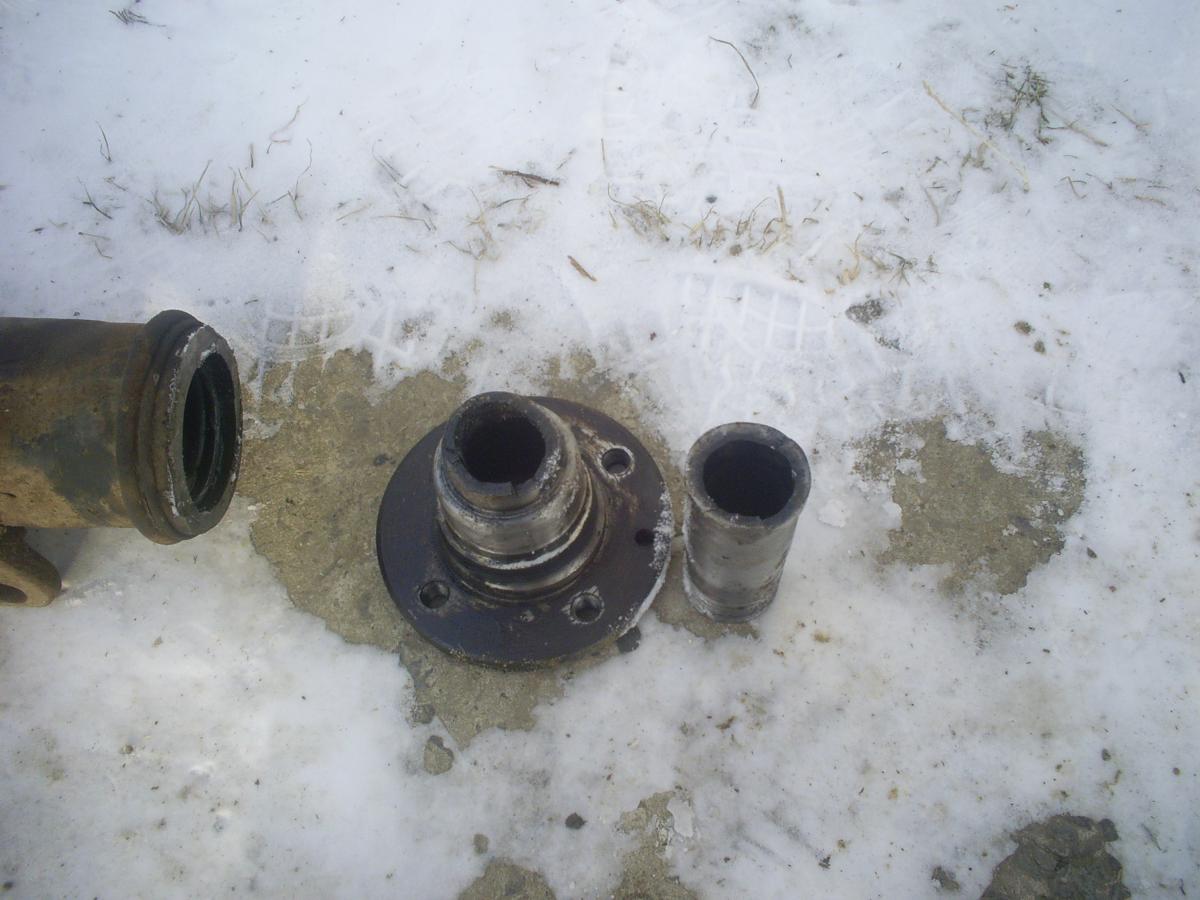

mr.bara 0 Опубликовано 23 января, 2014 Мой ломаний чулок! Хорошо ехал медлено,спарка с ступецей и полуосю вылетела! Ребята будьте осторожны!Машына 2008 год! Поделиться сообщением Ссылка на сообщение Поделиться на другие сайты
Casper_64 4 Опубликовано 25 января, 2014 Доброго времени суток всем!Сегодня обломился чулок с правой стороны.Авто 2008г.пробег 162000км.Поменяют ли оф. дилеры бесплатно?До Александра(AVC) не могу в личку достучаться, пишет( Пользователь AVC больше не может получать новые сообщения). Куда он исчез? Помогите как с Александром связаться. Поделиться сообщением Ссылка на сообщение Поделиться на другие сайты
газель2005 2 710 Опубликовано 25 января, 2014 (изменено) Мой ломаний чулок!Мой примерно такой же был.Так же были уже трещины под площадками.И заметь не 2008!!! Casper_64Александра сейчас нету,вместо него Дмитрий Воробьев.Обратись к нему. Изменено 25 января, 2014 пользователем газель2005 Поделиться сообщением Ссылка на сообщение Поделиться на другие сайты

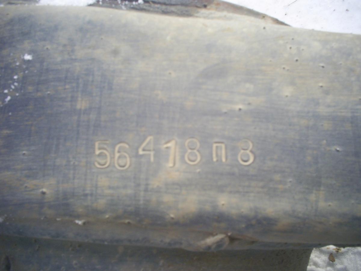

Gazecus59 633 Опубликовано 25 января, 2014 Доброго времени суток всем!Сегодня обломился чулок с правой стороны.Авто 2008г.пробег 162000км.Поменяют ли оф. дилеры бесплатно?До Александра(AVC) не могу в личку достучаться, пишет( Пользователь AVC больше не может получать новые сообщения). Куда он исчез? Помогите как с Александром связаться.повезло,и мне тоже,до стоянки пару км,на сайте "уже потом" инфу вычитал,заводской брак,мост номерной,если его не меняли...оффдилеры ОБЯЗАНЫ поменять,даже не обсуждается,будут копытить-пиши на завод!!!кстати у меня ребята на "этих" чулках под 300 тыр проехали,ЛОТЕРЕЯ.удачи Поделиться сообщением Ссылка на сообщение Поделиться на другие сайты
Р.У.С.Т.А.М. 189 Опубликовано 25 января, 2014 Доброго времени суток всем!Сегодня обломился чулок с правой стороны.Авто 2008г.пробег 162000км.Поменяют ли оф. дилеры бесплатно?До Александра(AVC) не могу в личку достучаться, пишет( Пользователь AVC больше не может получать новые сообщения). Куда он исчез? Помогите как с Александром связаться.Дак он вроде как поле деятельности сменил, там сейчас другой хлопец этими вопросами занимается.. Поделиться сообщением Ссылка на сообщение Поделиться на другие сайты
Casper_64 4 Опубликовано 26 января, 2014 Да там уже Воробьев Дмитрий(VorobyevDA) этим занимается.Вчера написал ему в личку и вот от него ответ: Добрый день, Станислав!С чем связан такой вопрос, ведь автомобиль уже давно не на гарантии? Есть ли у вас основания для замены по гарантии? Вот такой ответ.AVC (Александр)многим помог а этот никак.Что делать? Посоветуйте. Поделиться сообщением Ссылка на сообщение Поделиться на другие сайты
Crady 8 669 Опубликовано 26 января, 2014 С чем связан такой вопрос, ведь автомобиль уже давно не на гарантии? Есть ли у вас основания для замены по гарантии?ты ждал что завод признает свой косяк?именно заводской косяк связанный с обработкой металла.они эту тему постарались на тормозах слить.тут только не зависимая экспертиза,и суд.и то в суде будут упорно доказывать что ты не правильно эксплуатировал машину.туго у них с признанием собственных косяков.очень туго...но гарантии то и то искали причины для отказа Поделиться сообщением Ссылка на сообщение Поделиться на другие сайты
