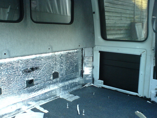

Adfer 22 Опубликовано 25 июня, 2007 Леха-35регион Неделю назад в выходные занимался шумкой сделал все кроме крыши .двери делал на станции вместе с установкой музыки.пару фоток .Все матерьялы с Южки .Напротив Тргового Дома покупал.Млин, до боли знакомая картина. Сам недавно всё заклеил, фоток жаль не догадался пощёлкать побольше. Материалы- что под рукой было. Мастика Body 930 ушла банка 3кг -330 руб, шумка фольгированная из строймагазина 6 метров по 55 руб, клей Момент 1 кг за 180 руб. Виброизоляцию клеил обычным рубероидом.По эффекту пока говорить рано - двери не доделаны под акустику и катаюсь со снятой панелью.Да ещё думаю, как переднюю стенку сделать, не хочется панель переднюю снимать. А чехол на ручник - зваисть берёт. :D Поделиться сообщением Ссылка на сообщение Поделиться на другие сайты

Adfer 22 Опубликовано 25 июня, 2007 sharovvv можно и без фольги, чуть потолще если взять.Но с фольгой красивее! :D А дороже она не сильно, дороже - если самоклейка. Я уже говорил - покупал в обычном строймаге , фольгированная, без клеевого слоя, за 55 руб пог.метр, ширина 1.25 м. , толщина 5 мм. 1 Поделиться сообщением Ссылка на сообщение Поделиться на другие сайты
Emil 37 Опубликовано 25 июня, 2007 Леха-35регион Adfer А на пол в задней половине Вы чего положили? Или оставили как было? У меня какая то тряпка лежит, типа войлока! Говно полное! Поделиться сообщением Ссылка на сообщение Поделиться на другие сайты

Adfer 22 Опубликовано 25 июня, 2007 Emil то, что на снимке - штатный ковёр. А сейчас у меня в задней части кабины:1 слой - заводская виброизоляция + доклейл дополнительно рубероид на мастику2 слой - шумка фольгированная 5мм, приклеил на ту же мастику BODY 930 3 слой - поролоновое одеяло (раньше лежало, не стал выбрасывать, пропитал жидко разведённой мастикой, чтоб не набирало влаги)4 слой - заводской ковролин5 слой- линолеум положил сплошным куском.Короче снизу точно ничего не слышно :D да похоже иначе и нельзя, когда начал делать и снял всё, то в задней части пол как барабан гремит. Поделиться сообщением Ссылка на сообщение Поделиться на другие сайты
