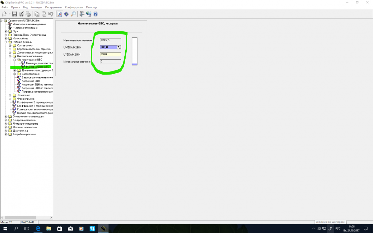

Crady 8 655 Опубликовано 24 октября, 2017 Что-то ему мешает в прошивке чуть больше призакрыться.где в прошивке крутить не знаю.если там железо 406.а эбу 405,или наоборот,то в проге надо просто под другой объём наполнения поправить. Поделиться сообщением Ссылка на сообщение Поделиться на другие сайты
Игорь 73 189 Опубликовано 24 октября, 2017 Crady, Это я всё понял .Олег, будь добр.ткни носом . :rolleyes: rcod минус 0.043 тоже не дело. Чуть меньше в минус , никакого толку. Поделиться сообщением Ссылка на сообщение Поделиться на другие сайты
Crady 8 655 Опубликовано 24 октября, 2017 в чиптюнинг про открываешь прогу,хватит даже халявной версии,и сравниваешь от 406 и 405 по наполнению,и соответственно если 405 прошивка,а железо 406,но всё остальное от 405,то там же в проге убираешь до значений железа 406 мотора,сохраняешь и заливаешь в блок.можно просто поправить карты по топливу и воздуху по отдельности,не помню что там можно что нельзя в халявной версии.не всё там можно,но основное можно поправить вродеразное цикловое наполнение,из за разницы в объёмах,вот и много выходит топлива. и воздуха.просто способностей адаптации не хватает.тот же 11ЕТ при переделке в 409 спокойно вывозит всё это дело без вмешательств. Поделиться сообщением Ссылка на сообщение Поделиться на другие сайты
Crady 8 655 Опубликовано 24 октября, 2017 Что-то ему мешает в прошивке чуть больше призакрыться.опорные значения под другое наполнение,то есть он вывел в самый доступный ему минимум,вроде бы ещё надо,но в прошивке видно что уже достигнуто значение,без "пинка" не двинется.то есть эбу по датчикам выбрал весь порог адаптации к другому объёму и цикловому наполнению,а тут надо меньше,но уже ограничения в проге не дают,что бы на другом объёме(для которого прога) не обеднило или не залило.вот пока не исправить,будет жрать и ехать хуже чем может.даже при исправном железе. Поделиться сообщением Ссылка на сообщение Поделиться на другие сайты
Игорь 73 189 Опубликовано 24 октября, 2017 Лабуда какая-то, видимо карт нет для 406 мотора, чиптюнинг про открывает ВСЁ по несовпадению . Может одного этого хватит ? Поделиться сообщением Ссылка на сообщение Поделиться на другие сайты
Crady 8 655 Опубликовано 24 октября, 2017 попробуй,вернуть то обратно всегда можно.посмотри ещё в режимах ХХ. Поделиться сообщением Ссылка на сообщение Поделиться на другие сайты
