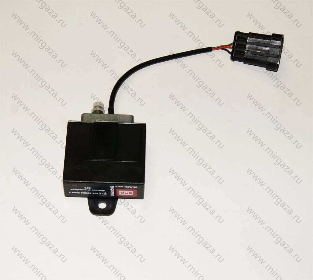

sagenit 64 Опубликовано 28 ноября, 2016 Привет, возникли проблемы , это гбо brc 08 г. С пробегом за 320 ткм. Симптомы это авто начал на газу глохнуть или не стабильно работать, под конец ваообще не переключалось, при чистых фильтрах и новом редукторе. Сегодня заехал в сервис, долго копались и вроде нашли причину, это датчик давления . кстати он уже перепаивался, но я не помню что ктото там ковырялся, но самое главаное он под заказ, тк старого образца, и стоимость 60€. Поэтому мож кто знает где его в мск найти? Поделиться сообщением Ссылка на сообщение Поделиться на другие сайты
