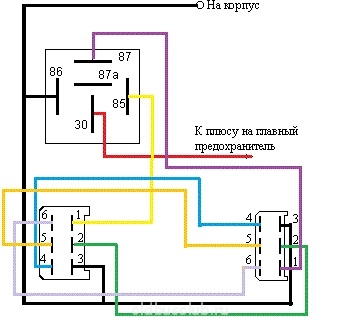

Романи 4 Опубликовано 27 января, 2017 (изменено) Ребят всем Привет! Вопрос к тем кто использует или использовал схему с одним разгрузочным реле для стеклоочистителя.Собрал и установил себе на Соболь такую схему. Всё отлично, дворники стали бегать очень живинько, не зависают, не дергаются. ( трапеции и моторчику 11 лет.)НО!!!!Как всегда ложка дегтя!Ситуация такая. Приболел немного. Неделю не ездил. Сегодня вышел заводить, аккум сел.Ну, что надо снимать заряжать. И вот когда снимал аккумулятор, обратил внимание, что когда клемму накидываешь, то вот это дополнительное реле щелкает.Снимаешь-щелчок. Надеваешь-щелчок.Т.е. я правильно так понимаю, что оно, это реле, постоянно под напряжением находиться?У кого стоит тоже схема с одним реле, у вас так же?Я грешу на то,что вот это реле и высадило мне аккумулятор за неделю.Кто что посоветует? схему по которой собирал прикладываю. Изменено 27 января, 2017 пользователем Романи Поделиться сообщением Ссылка на сообщение Поделиться на другие сайты
стопыч 8 Опубликовано 6 марта, 2017 Романи, повесь амперметр на аккум и ищи тогда, кто потребляет ток. Методом отключения цепей. Запитать после замка зажигания нельзя твою приблуду? Поделиться сообщением Ссылка на сообщение Поделиться на другие сайты
