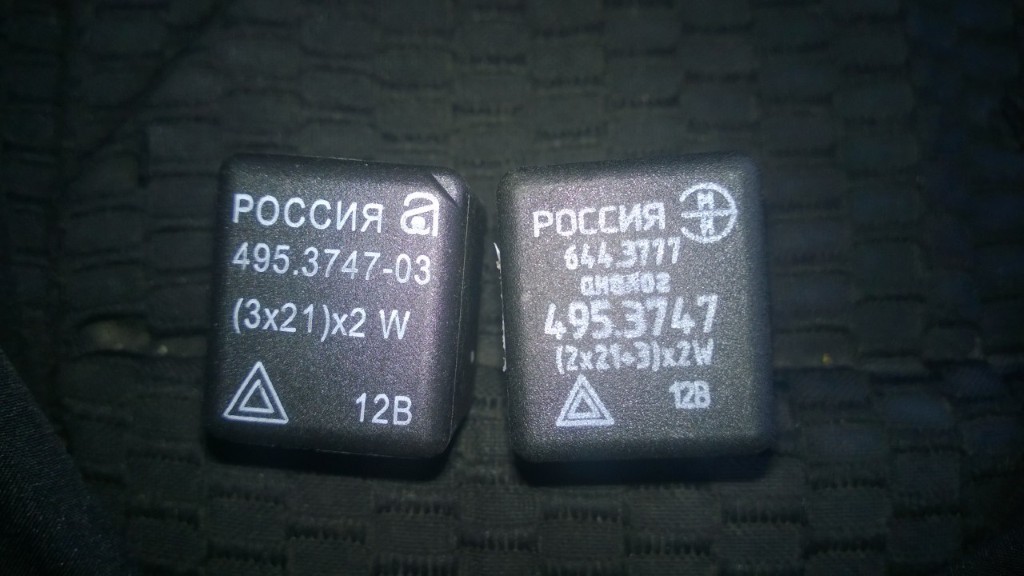

Залётчик 374 Опубликовано 4 сентября, 2017 Мужики, разбирал рулевую колонку и не снял глянуть реле поворотников\аварийки. Там три штыря? В магазине взял реле поворотников, а позже выяснил, что есть какие-то другие. Речь о том реле что в колонке стоит. Поделиться сообщением Ссылка на сообщение Поделиться на другие сайты
jeka1981 502 Опубликовано 4 сентября, 2017 Мужики, разбирал рулевую колонку и не снял глянуть реле поворотников\аварийки. Там три штыря? В магазине взял реле поворотников, а позже выяснил, что есть какие-то другие. Речь о том реле что в колонке стоит. в колонке стоит реле поворотов -аварийки Поделиться сообщением Ссылка на сообщение Поделиться на другие сайты
Залётчик 374 Опубликовано 4 сентября, 2017 в колонке стоит реле поворотов -аварийкиВот какое оно? Т.к. перебирая каталог ГАЗ этих реле поворотов-аварийки несколько видов. Поделиться сообщением Ссылка на сообщение Поделиться на другие сайты
Alex030569 7 033 Опубликовано 5 сентября, 2017 Вот какое оно? Т.к. перебирая каталог ГАЗ этих реле поворотов-аварийки несколько видов. По ВИН коду всё можно узнать,да же какие предахранители стояли с завода. 1 Поделиться сообщением Ссылка на сообщение Поделиться на другие сайты
Залётчик 374 Опубликовано 8 сентября, 2017 (изменено) По ВИН коду всё можно узнать,да же какие предахранители стояли с завода.Заменил сегодня. Слева новый, справа старый. Как видим (кликабельно) номера немного различают и новый чуть-чуть меньше по размеру. З.Ы: если помучиться, руль можно не снимать. Там винт подлезть открутить хитро надо. Изменено 8 сентября, 2017 пользователем Залётчик Поделиться сообщением Ссылка на сообщение Поделиться на другие сайты
