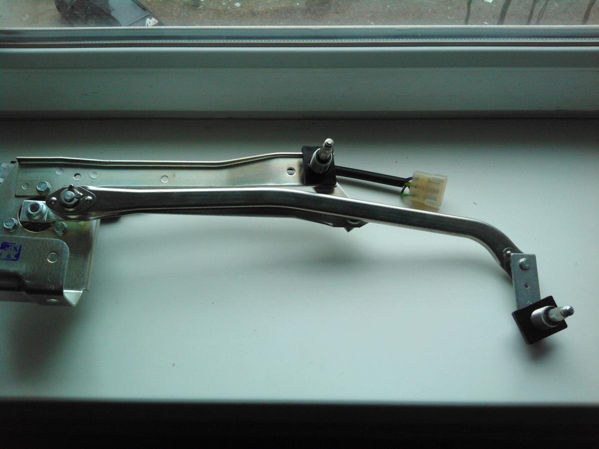

морячок 0 Опубликовано 20 апреля, 2018 (изменено) встанет, будет работать плавно и мягко. бери только оригинал BOSCH MADE IN GERMANY!Дали с такой тягой. На фото у всех тяга закруглённая. :unsure: Изменено 20 апреля, 2018 пользователем морячок Поделиться сообщением Ссылка на сообщение Поделиться на другие сайты
